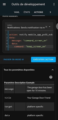

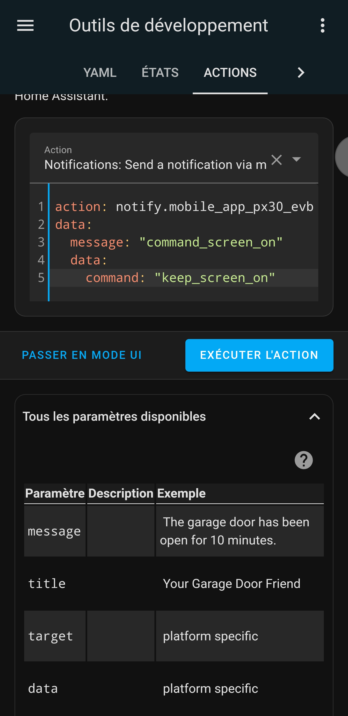

Oui j ai fait un script qui allume l ecran toutes les 5 minutes pour test.
Ca marche la 1ere fois apres plus rien…
Pourtant les autres applis eeveillent bien mon tel
si tu utilise le keep_sceen_on il faut le refaire passer a off pour que ca fonctionne d’après la doc
sinon tu peux aussi le contrôlé via adb

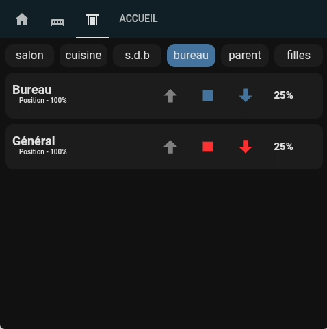

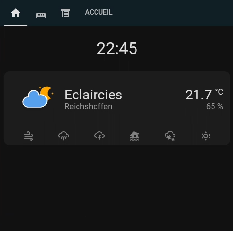

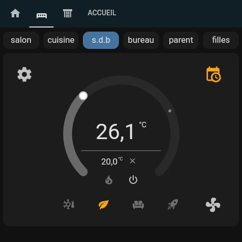

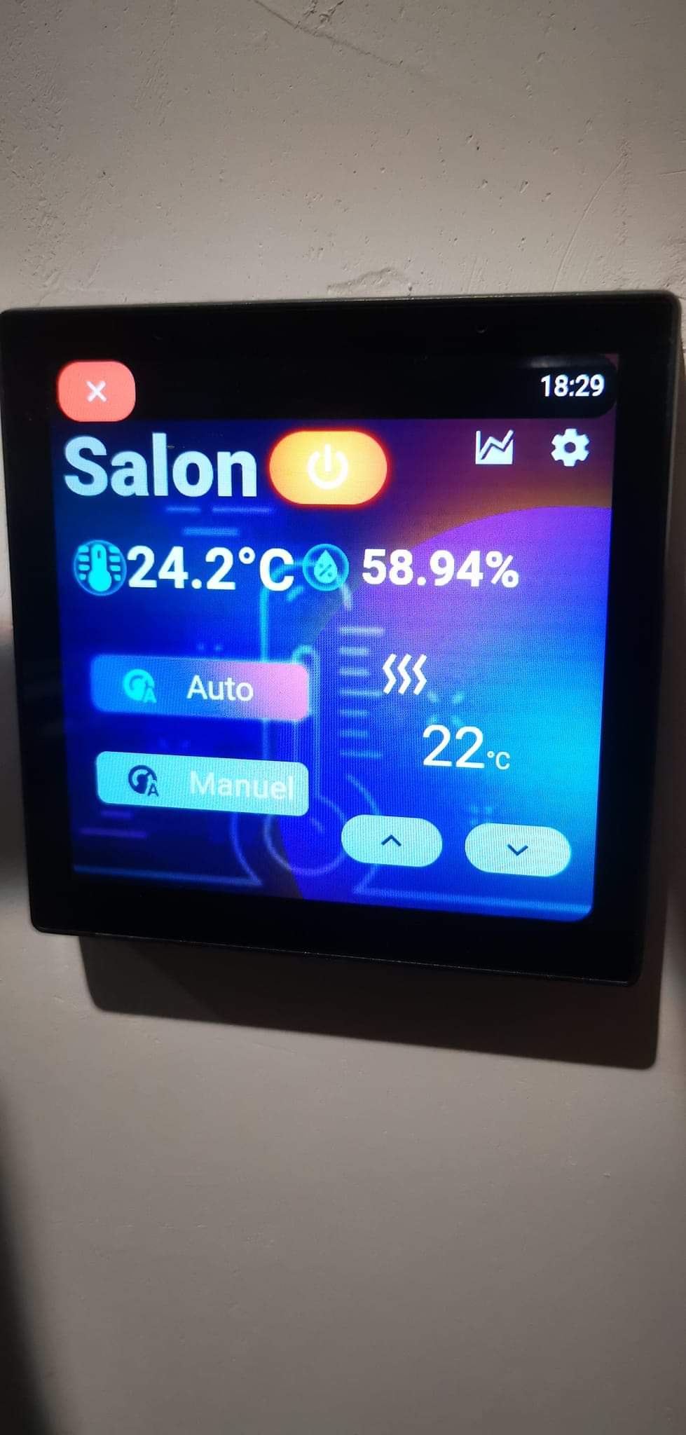

je vous partage un début de config pour mon dashboard simple mais il fonctionne sans beug.
Tu n as pas de lenteur ?
non juste au démarrage de home assistant ou certaines cartes (les customs:button_card) mette du temps à s’afficher sinon après ça fonctionne bien
madame trouve les icons trop petit je vais devoir modifier ça ![]()
Cool
Je comprends pas pourquoi chez certains c’est ultra long a avoir le retour d etat…
la surcharge du dashboard. j’avais le même problème ces dernières semaines.
après j’utilise uniquement des cartes custom:button_card. elles mettent 5 min à s’afficher, je ne comprends pas pourquoi
mais après ça va nickel.
