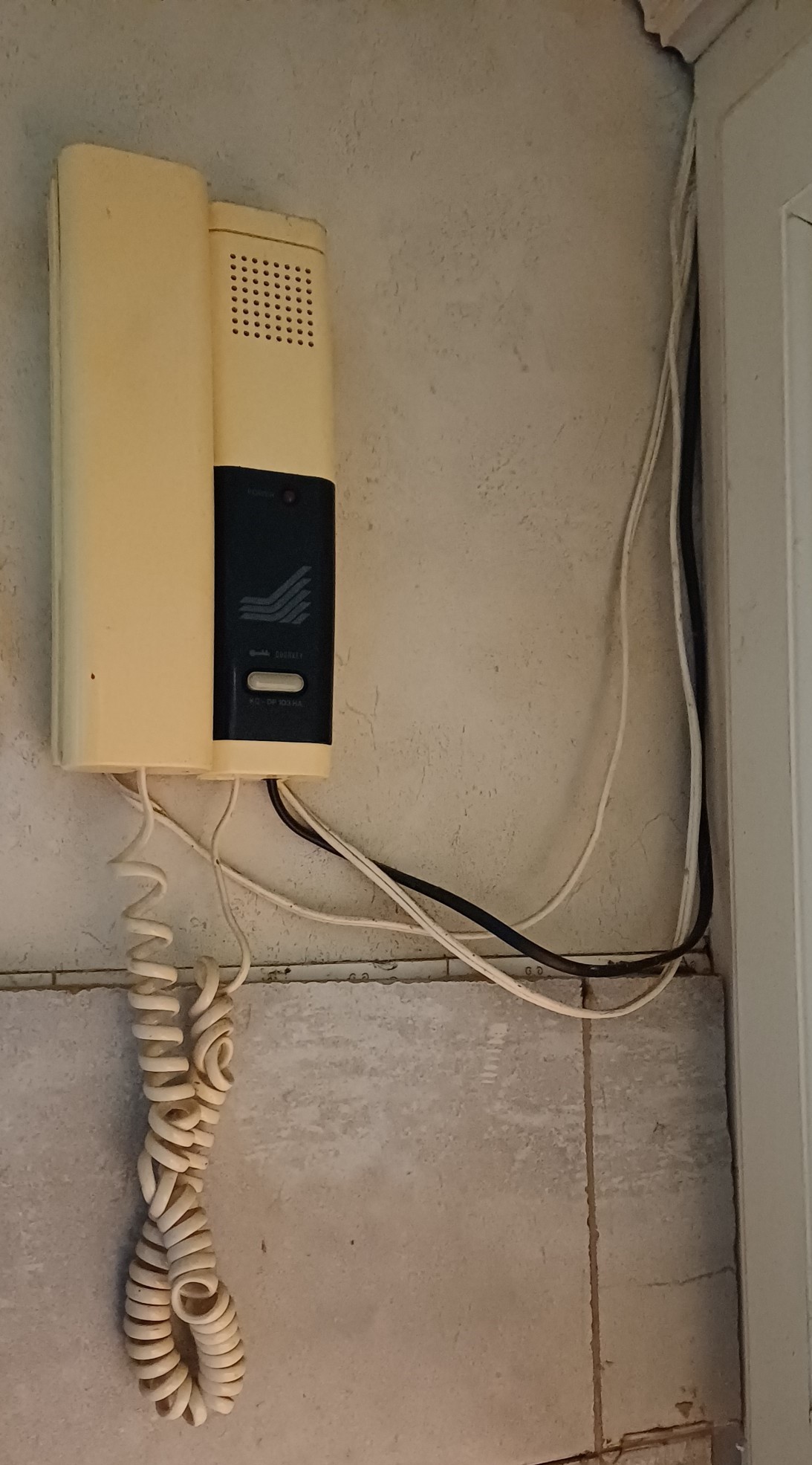

Avant : un portier sur le mode Interphone, alimenté en 220V avec 4 fils qui en sortent, 2 contacts pour ouvrir un portail (ou une porte) et 2 fils de communication pour l’audio qui vont à un boitier de sonnette+interphone extérieur.

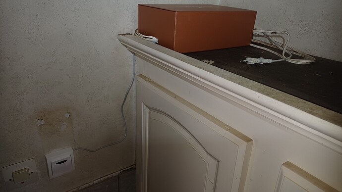

Voici la boite contenant le montage, placée la plus discrètement possible là où les 4 fils partent dans le mur. Pensez à repérer les Phases sur les prises, car le relais est phase dépendant.
Finalement, on branche le hub Aqara en ayant pris le soin d’avoir une prise USB pas loin car seul le cable USB est fourni, pas le chargeur. Là, j’ai eu la déception de voir que la portée du signal entre le Hub et la sonnette est vraiment limite. En théorie, ils annoncent que le signal est fort jusqu’à 10m avec un mur. Il y a 30 m entre l’emplacement intérieur précédent et la sonnette et j’espérais que le signal soit moyen, mais suffisant pour la comm°… he ben non. Le hub n’arrivait pas à faire le contact. J’ai donc du mettre le hub (qui fait aussi Carillon) dans le coin de la maison le plus proche du portail, une chambre ! Pas top pour un carillon, et le WAF en a pris un coup. Mais au moins ca capte.
