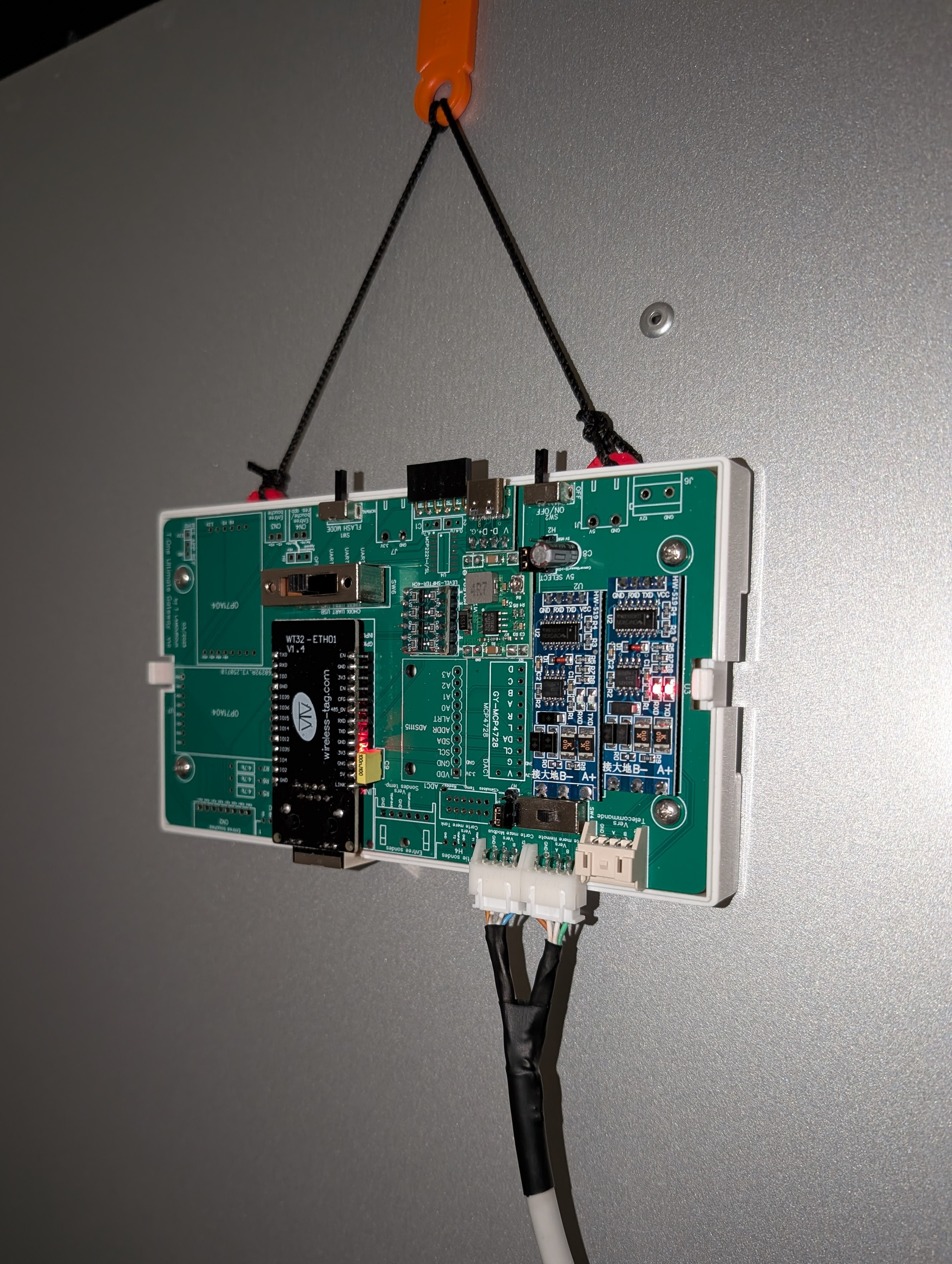

Salut à tous,
J’ai pu passer un peu de temps ce weekend pour finaliser la carte et l’installation, jusqu’à avoir le plaisir de voir apparaître toutes les données de la PAC dans home assistant :grin:
Merci encore @djtef pour ton travail incroyable ! :folded_hands:

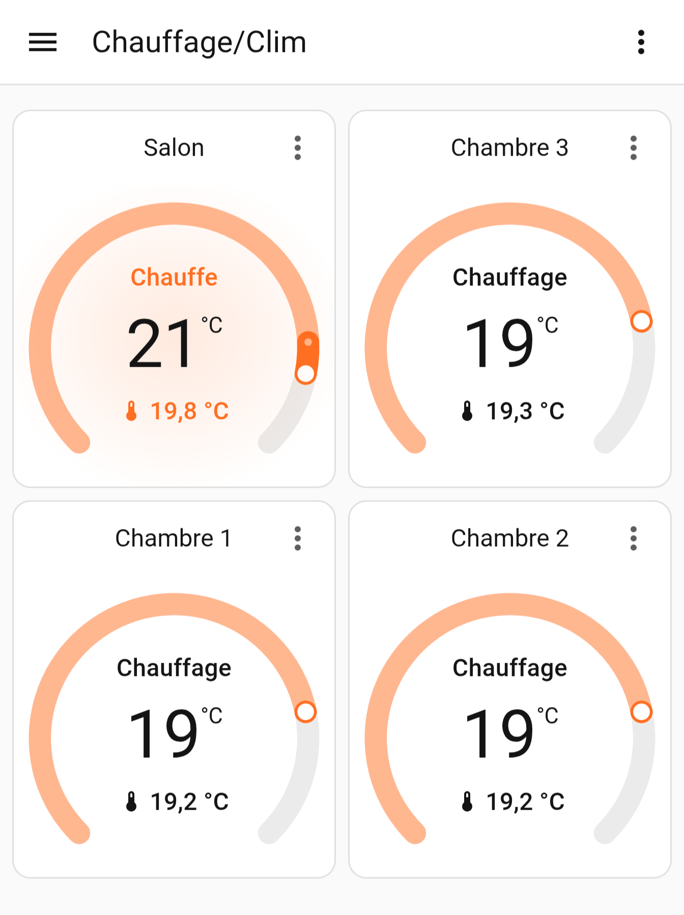

Maintenant je vais pouvoir me faire pleins de jolis dashboards (j’ai déjà ajouté la température extérieure a un de mes dashboard)
Félicitations :confetti_ball::clap:
Il te manque le MCP2221A pour l’USB… Et le capot ! :smiley:
Hâte que tu nous montres tes dashboards, d’ailleurs tu peux faire d’une pierre deux coups avec le concours !
C’est vrai que j’ai fait l’impasse sur le MCP2221A qui était indispo ou cher quand j’ai passé la commande, je l’ajouterai par la suite si besoin. Oui il me reste effectivement à l’accrocher plus proprement et mettre le capot :grin:
J’ai commencé les dashboard en pointillés, et je les partagerai avec plaisir ! Ça pourrait être sympa d’avoir un sujet dédié à ça pour ne pas tout mélanger avec les échanges sur la fabrication/connexion, qu’est ce que tu en penses ?
Pas bête de faire d’une pierre deux coups avec le concours, à voir si j’aurai pu faire ce que j’ai en tête d’ici là :wink:
