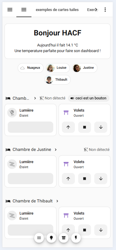

On peut faire des trucs jolis avec cette carte tuile si on s’applique un peu, un exemple marrant (avec custom features donc pas 100% core non plus, mais 100% compatible du look core): une carte pour envoyer de la musique sur un groupe d’enceinte (sans commande vocale sinon c’est pas drôle !)
Code de la carte
type: tile
features_position: bottom
vertical: false
entity: input_text.alexa_text_input
grid_options:
  columns: 12
  rows: 1
icon: mdi:play
icon_tap_action:
  action: perform-action
  perform_action: script.toggle
    entity_id: script.play_music_on_group
name: Quelle musique ?
features:
  - type: custom:service-call
    entries:
      - type: selector
        entity_id: input_select.groupes_d_enceintes
        options:
          - entity_id: input_select.groupes_d_enceintes
            option: Partout
            tap_action:
              perform_action: input_select.select_option
                option: Partout
            label: Partout
            icon: ""
            option: Salon et cuisine
            tap_action:
            label: Salon et cuisine
            option: Rez de chaussée
            tap_action:
            label: Rez de Chaussée
            option: Etage
            tap_action:
                option: Etage
            label: Etage

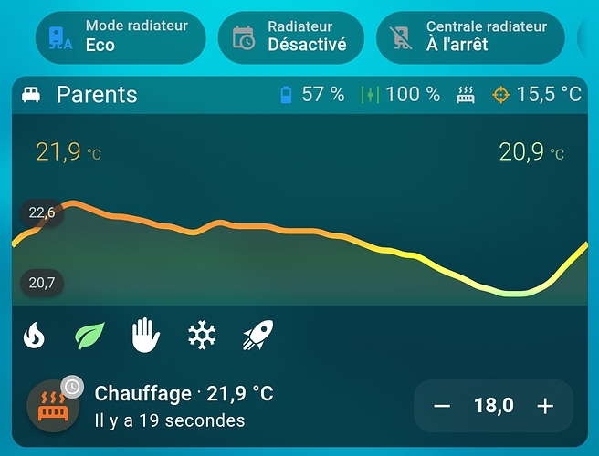

Je suis partie dans la même philosophie que vous, j’ai beaucoup joué avec les card_mod, je suis revenu à tuile et mushroom quasi sans card_mod. J’ai encore des cartes bien empilées mais assez maintenable. Les templates mushroom sont quand-même top. La dernière évolution à moitié en UI est très appréciable.
J’ai quand-même celle-ci qui mélange de tout :blush:

type: vertical-stack
  - type: custom:vertical-stack-in-card
      - type: heading
        icon: mdi:bed-double
        heading: Parents
        heading_style: title
        badges:
          - type: entity
            show_state: true
            show_icon: true
            entity: sensor.valve_parents_battery
            color: blue
            tap_action:
              action: more-info
          - type: entity
            show_state: true
            show_icon: true
            entity: number.valve_parents_valve_opening_degree
            icon: mdi:valve-open
            color: green
            tap_action:
              action: more-info
          - type: entity
            show_state: false
            show_icon: true
            entity: binary_sensor.valve_parents_running
            color: red
            tap_action:
              action: more-info
          - type: entity
            show_state: true
            show_icon: true
            entity: climate.valve_parents
            state_content: temperature
            icon: mdi:target
            color: orange
      - type: custom:mini-graph-card
          - entity: sensor.sonde_parents_temperature
            state_adaptive_color: true
          - entity: climate.valve_parents
            attribute: current_temperature
            unit: °C
            show_graph: false
            show_state: true
        hour24: true
        hours_to_show: 24
        points_per_hour: 2
        font_size: 50
        show:
          icon: false
          legend: false
          labels: true
          extrema: false
        color_thresholds:
          - color: "#33ccff"
            value: 19
          - color: "#00ffff"
            value: 19.5
          - color: "#33ffcc"
            value: 20
          - color: "#00ff99"
            value: 20.5
          - color: "#ffff99"
            value: 21
          - color: "#ffff33"
            value: 21.5
          - color: "#ff9933"
            value: 22
          - color: "#cc6633"
            value: 24
          - color: "#ff6000"
            value: 26
      - type: custom:stack-in-card
        mode: horizontal
          - type: custom:button-card
            entity: climate.versatile_parents
            show_state: false
            show_icon: true
            show_name: false
            icon: mdi:fire
            styles:
              icon:
                - color: |
                      if (states['climate.versatile_parents']) {
                      if (states['climate.versatile_parents'].attributes.preset_mode == 'comfort')
                        return 'darkorange';
                      else
                        return 'white'; }
              name:
                - color: white
                - font-size: 60%
              card:
                - height: 40px
                - width: 30px
            tap_action:
              perform_action: climate.set_preset_mode
                entity_id:
                  - climate.versatile_parents
                preset_mode: comfort
            show_state: false
            show_icon: true
            show_name: false
            icon: mdi:leaf
            styles:
              icon:
                - color: |
                      if (states['climate.versatile_parents'].attributes.preset_mode == 'eco')
                        return 'lightgreen';
                      else
                        return 'white'; }
              name:
                - color: white
                - font-size: 60%
              card:
                - height: 40px
                - width: 30px
            tap_action:
                entity_id:
                preset_mode: eco
            show_state: false
            show_icon: true
            show_name: false
            icon: mdi:hand-back-left
            styles:
              icon:
                - color: |
                      if (states['climate.versatile_parents'].attributes.preset_mode == 'none')
                        return 'indianred';
                      else
                        return 'white'; }
              name:
                - color: white
                - font-size: 60%
              card:
                - height: 40px
                - width: 30px
            tap_action:
                entity_id:
                preset_mode: none
            show_state: false
            show_icon: true
            show_name: false
            icon: mdi:snowflake
            styles:
              icon:
                - color: |
                      if (states['climate.versatile_parents'].attributes.preset_mode == 'frost')
                        return 'skyblue';
                      else
                        return 'white'; }
              name:
                - color: white
                - font-size: 60%
              card:
                - height: 40px
                - width: 30px
            tap_action:
                entity_id:
                preset_mode: frost
            show_state: false
            show_icon: true
            show_name: false
            icon: mdi:rocket-launch
            styles:
              icon:
                - color: |
                      if (states['climate.versatile_parents'].attributes.preset_mode == 'boost')
                        return 'red';
                      else
                        return 'white'; }
              name:
                - color: white
                - font-size: 60%
              card:
                - height: 40px
                - width: 30px
            tap_action:
                entity_id:
                preset_mode: boost
      - type: custom:mushroom-climate-card
        primary_info: state
        secondary_info: last-updated
        show_temperature_control: true
        fill_container: false
        collapsible_controls: false
        tap_action:
          action: more-info
        layout: horizontal
        card_mod:
          style:
            mushroom-shape-icon$: |
              .shape {
                box-shadow: 0px 2px 4px 0px rgba(0,0,0,0.36) !important;
                {% set state = states('number.valve_parents_valve_opening_degree') %}
                {% if is_number(state) and state | float > 0 %}
                  --shape-color: transparent !important;
              ha-state-icon {
                  color: deep-orange;
                  --card-mod-icon: mdi:radiator;
                  color: grey;
                  --card-mod-icon: mdi:radiator-off;

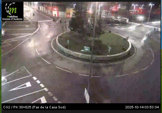

Le badge change t’il de couleur en fonction de l’état de la neige?
Non, mais on pourrait le faire. À la base, j’ai cette icône :
je n’y vais pas pour le snow :sweat_smile:
Mais j’utilise les caméras de la station pour voir s’il neige, avec un .gif et camera generic.
Alors il te manque aussi le prix de l’essence :rofl:
Non non, je l’ai :wink:

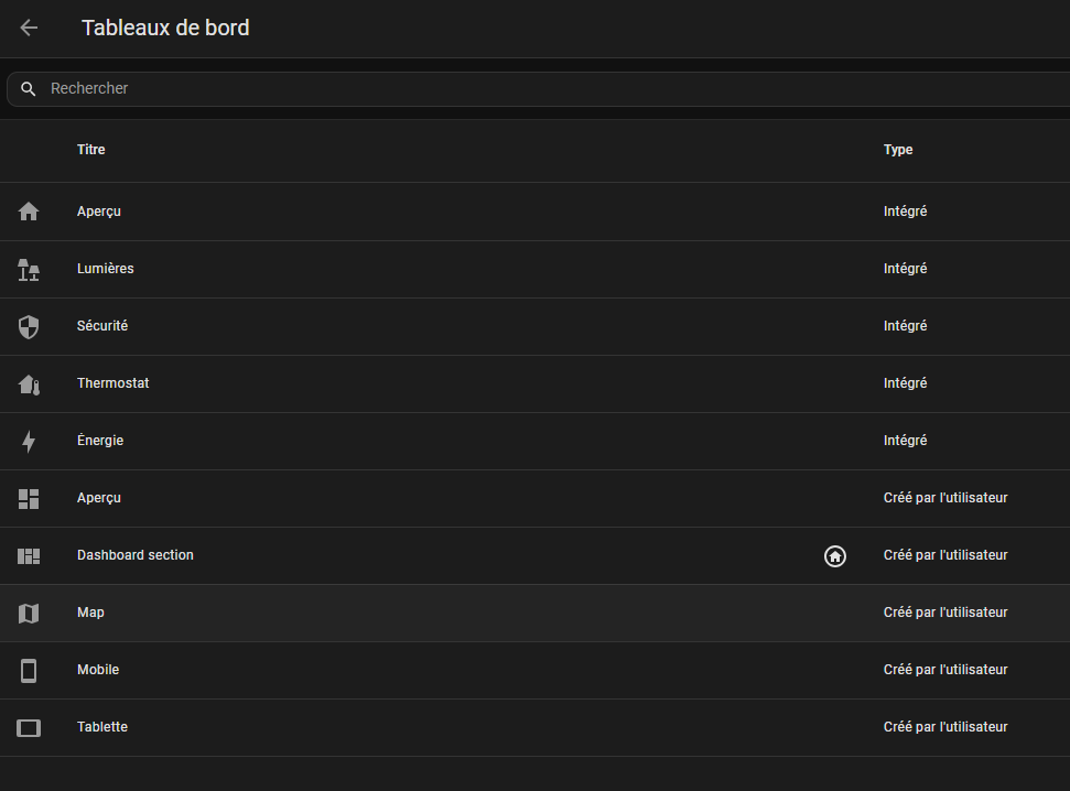

Mise à jour de l’article suite à la modification en 2025.12 des dashboards automatiques…
J’ai trouvé une astuce à base de YAML pour garder la capacité à démarrer d’un dashboard non vide… :face_exhaling:
Par exemple, pour le dashboard Pièces (Areas) qu’on ne peut plus ajouter simplement par l’interface, il est toujours disponible en tapant en yaml:
strategy:
  type: areas
et pour le dashboard Maison (Home) si on veut dupliquer le dashboard par défaut pour jouer avec:
strategy:
  type: home

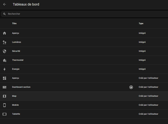

Je ne peux pas cacher le Dashboard par défaut. :thinking:
Pas le choix que de le garder affiché. :grin:

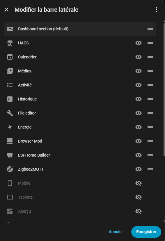

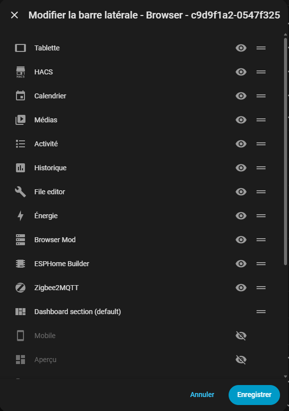

merci pour vos réponses. cette est bien curieuxchez moi. dans la barre latérale de HA aucun souci, je mets l’adresse en favoris dans mon navigateur et il reroute vers le dashboard intégré
Capture d’écran 2026-03-10 à 20.49.14|690x316
Tu as vidé le cache de ton navigateur ? ou supprimé l’historique de ton navigateur ?
