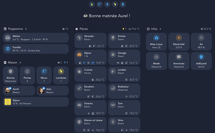

[Article] Un beau dashboard, tout simplement
Bonjour à tous les passionnés de Home Assistant !
J’ai le plaisir de partager avec vous un nouvel article pour la communauté sur l'élaboration de votre tableau de bord.
Dans cet article je vous accompagne pas à pas dans l'élaboration d'un dashboard simple et coloré, tout à fait simplement et sans avoir besoin d'utiliser le YAML...
Pas uniquement destiné aux débutants, cet article sera aussi utile pour ceux qui voudraient découvrir les capacités offertes par les nouveaux dashboards automatiques, les sections, les cartes en-tête et les cartes tuiles...
N'hésitez pas à faire part de vos commentaires, à poser des questions, à partager vos astuces, et à partager vos réalisations dans ce fil de discussion!

Superbe boulot. Je n’ose pas imaginer le temps que tu y a passé. :clap:
Pas tant que ça…
Après il y a déjà des trucs périmés… Les devs font tellement d’évolutions que désormais le dashboard par défaut est en train de migrer doucement vers des sections et des cartes tuiles…
Mais c’est tant mieux!
Je pense que d’ici une ou deux versions la première partie sera obsolète…
[edit] l’article étant mis à jour dans la mesure du possible… aucune partie n’est donc si obsolète…

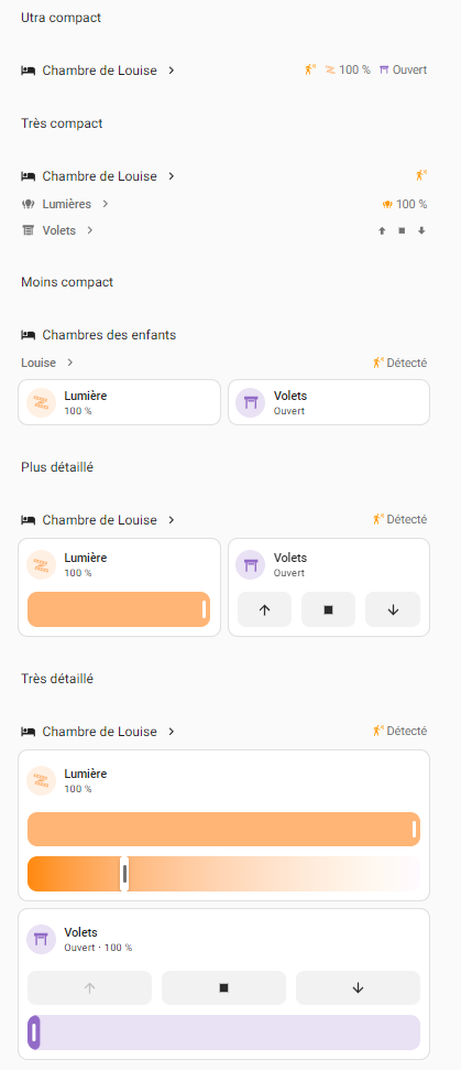

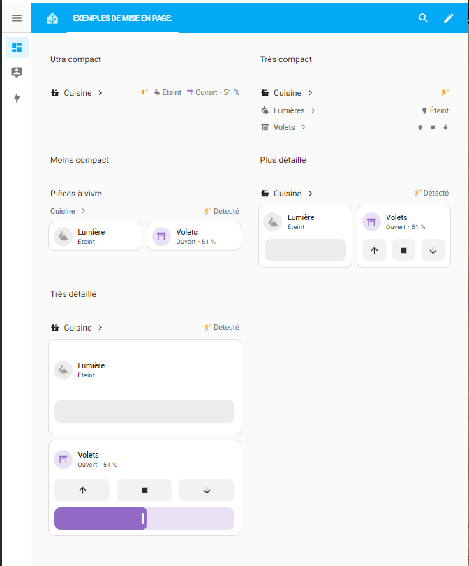

Au passage, pour ceux qui voudraient expérimenter ces différentes sections présentées dans l'article, pour jouer avec les mises en pages des cartes tuiles et en-tête et voir comment c'est fait:
Voici ci dessous le code complet d'une vue équivalente:

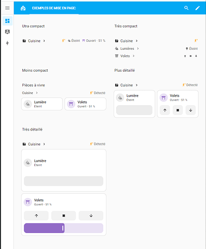

Je vous l'ai refaite en mode "cuisine", et avec les entités du dashboard de démo pour que tout le monde puisse jouer même sans avoir les bonnes entités...
Donc:
  • Soit à copier coller chez vous dans une vue comme expliqué dans l'article, et à modifier avec vos entités: light, motion detector et cover.
  • Soit ouvrir le dashboard de démo : https://demo.home-assistant.io/ et passer ce dashboard en mode edition puis copier coller le code de la vue dans une nouvelle vue pour jouer avec la cuisine du dashboard par défaut. (voir le GIF sous le code pour ceux qui n'ont pas suivi l'article :stuck_out_tongue_winking_eye:)

2024-11-15_16-44-35
Les liens de navigation vers les sous vues ne seront pas fonctionnels, mais ça vous donne une bonne idée de ce qui est faisable et de comment c'est fait...
Ces "simples" cartes "standard": en-tête et tuiles sont déjà tellement polyvalentes... On se demande parfois ce qu'on va faire sur HACS... :rofl:

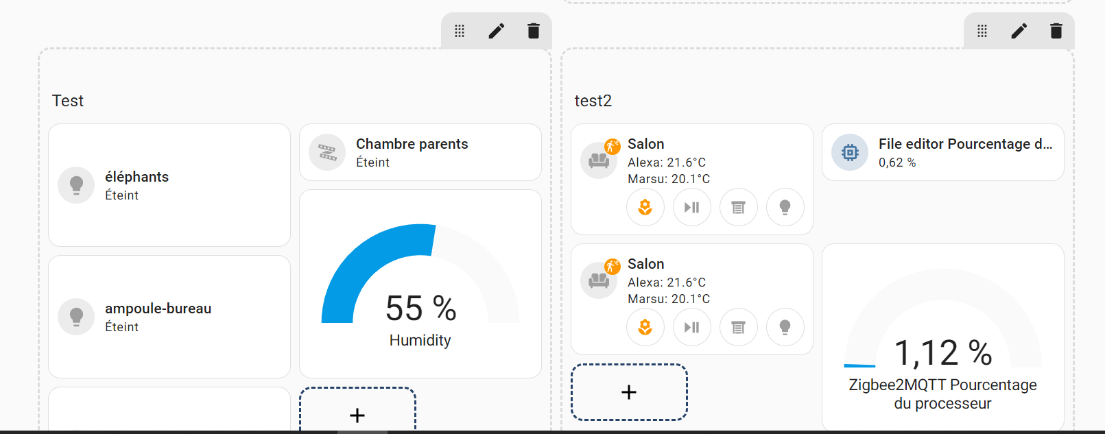

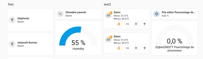

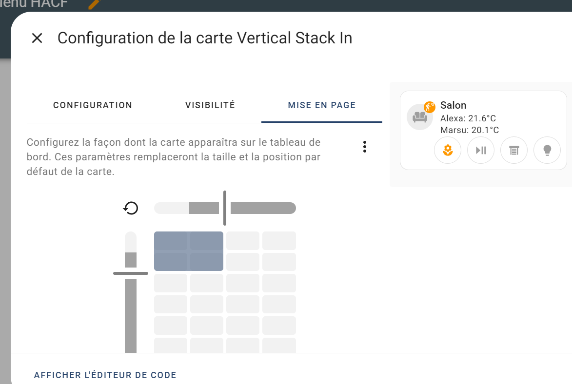

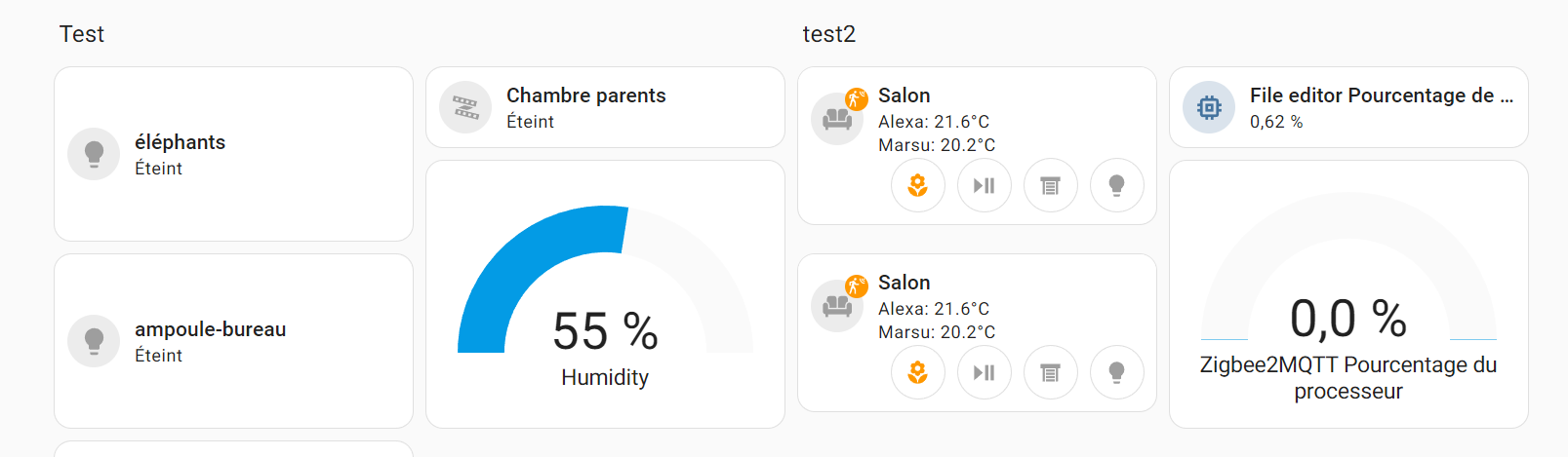

Bonjour à tous !
En plein test de ces nouvelles fonctionnalités (très jolie au passage, on va finir par supprimer mushroom à ce rythme lol), est-il possible de faire une colonne avec 2 tuiles de 2 en hauteur, et une autre colonne avec une tuile de 1 en hauteur, puis 3 en hauteur pour celle du dessous ? Je n'arrive pas à faire en sorte qu'elle se colle à la plus petite... Une image est surement plus parlante :
Merci d'avance pour votre aide !

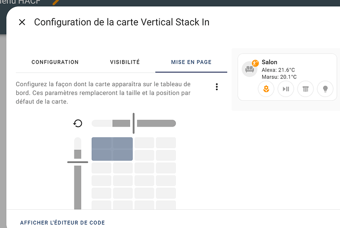

Je pense que tu dois utiliser les cartes pile horizontale et cocher le paramètre remplir le container
Avec des cartes tuiles, en jouant avec l'onglet mise en page des différentes cartes pour être sûr qu'elles font bien 1 ligne ou 2 lignes de haut, ça marche...
Mais j'ai remarqué que dès qu'on commence à avoir des cartes un peu particulières, ça marche moins bien... Le problème vient peut être des cartes que tu utilises dans ta "colonne" de gauche (qui ne sont pas des tuiles, mais probablement des stack-in-cards...).
J'obtiens la même chose avec des stack-in-cards (contrairement aux tuiles):
Mais si je force la taille des stack-in-cards à 2x2:
Ca marche:
Même si on constate que mes stack-in-cards ne font pas tout a fait 2 lignes de haut... C'est probablement ça qui bloque dans mon cas...

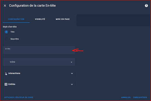

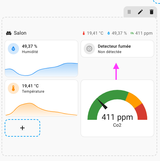

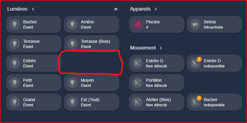

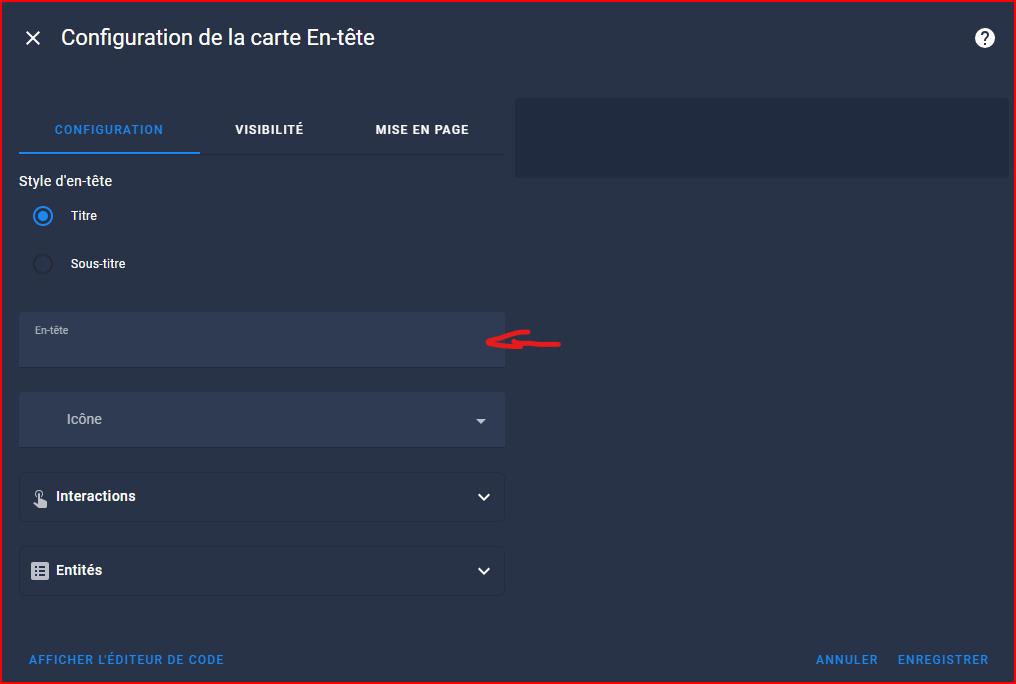

voici un cas de figure que certain vont chercher à avoir l'astuce utilisée car j'ai pas trouver de tuile vide est la suivante :
J'ai ajouté une carte en-tête en mettant un espace dans le champ en-tête :
Suffisamment efficace et nécessaire à mon gout pour que je te rajoute en lien dans le premier post !

Moi je mets une bubble card >> Empty column.
Cela fonctionne très bien sans mettre d’espace.
Le soucis de mon point de vue c’est que tu as une carte custom alors que moi j’utilise une carte native donc pas d’installation supplémentaire à faire mais oui ça marche aussi
Et tu peux la mettre en sous titre pour avoir un petit espace… :wink:
Il y a la gap-card aussi, inclus dans layout-card. Ah mince! il faut ajouter une carte custom :joy:
ou button-card:
type: custom:button-card
color_type: blank-card
Oui le challenge lancé par @herveaurel était de faire du full standard (Mushroom étant autorisé)
Objectif désinstaller un max de carte custo qui a forcé peuvent engorger le système si on ne fait rien :grin:

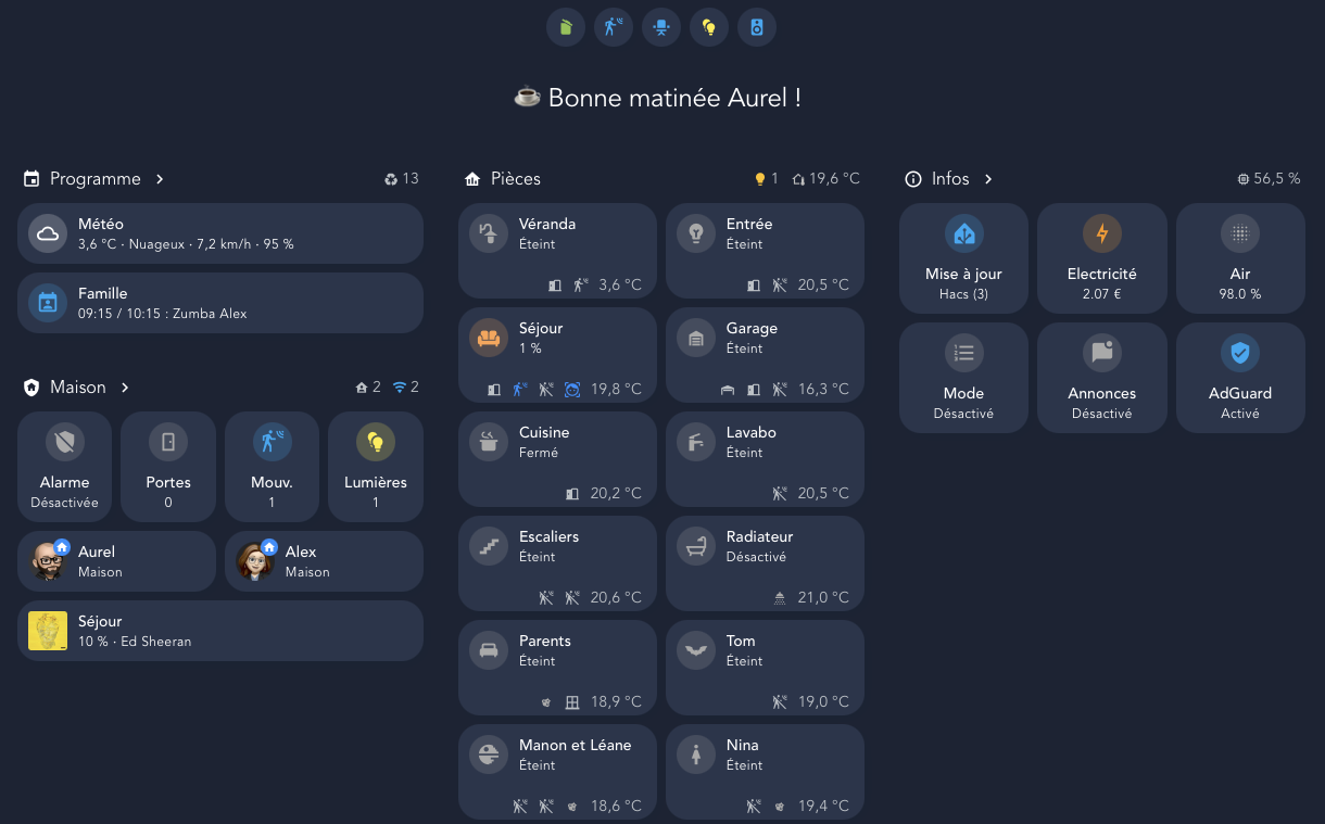

De mon coté c'est quasi tout bon !
Et tout les onglets y sont passés.
Proche de la logique de la superbe vidéo Youtube avec Horizon Domotique et Piitaya, j'ai ajouté les badges en conditionnel pour avoir l'activité importante en premier et de manière dynamique.
juste pour les pièces j'ai besoin de stack-in-card...
Pas encore trouvé une autre mise en forme qui me convienne.
