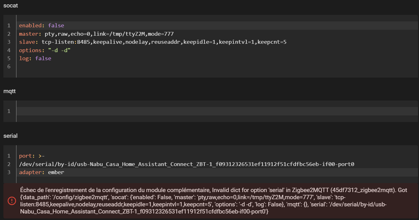

Bonjour à tous, j’avoue avoir cherché bcp et passé un bon moment pour essayer de solutionner mon pb mais impossible donc j’écris ici pour espérer trouver la solution. J’ai acheté une clef ZBT1 afin de commencer à installer des périphérique en passant à Zigbee2mqtt. J’ai pu installer le broker MQTT sans probleme, j’ai flashé ma clef avec l’outil Silicon Labs, installé Zigbee2mqtt (j’avais bien ignoré ZHA), et au moment d’enregistrer ma config dans Zigbee2mqtt j’obtiens sans cesse le message d’erreur ci-dessous (j’ai testé la méthode avec et sans utilisateur MQTT) mais j’ai le sentiment que c’est la ligne du port USB qui coince, preneur de vos conseils, je suis sur une config HAOS sur NUC.
Merci d’avance!

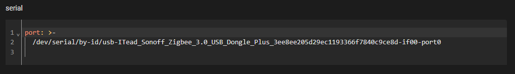

il manque 2 espaces au début sur la ligne 2, dans serial.
exemple:
Bonjour @WarC0zes , mille mercis, je me sens presque bête de ne pas l’avoir vu avant, mais je débute, et ca marche, c’est le principal!
Merci encore!!

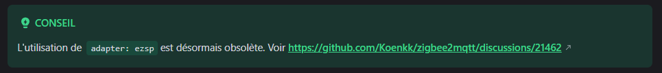

après avoir flasher la clé, il faut modifier dans le configuration.yaml de zigbee2mqtt adapter: ezsp en adapter: ember.
Sans voir les logs de zigbee2mqtt, difficile de t’aider.
