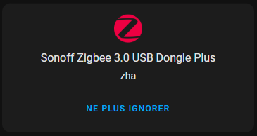

ta configuration est bonne. As tu une rallonge USB sur ta clé Zigbee ?
n’as tu pas de HUB USB ou box internet a coté de ta clé Zigbee ?
As tu bien désactiver ZHA ?
Pas de rallonge, car j’avais deja utilisé ZHA et pas de problème de connexion.
Pas de hub usb, loin de la box 1 mur + 10m.
Et oui ZHA est désinstallé
Je voulais dire ZHA ignoré, car quand tu le désinstalles, il te sera reproposé de l’installer et il faut ignorer l’installation. Sinon, ça peut monopoliser la clé zigbee, tant que ce n’est pas ignoré.
Justement j’étais en train de ma dire que ca ferait longtemps qu’il me proposait plus d’installer Sonoff Zigbee 3.0 …
A force de bidouiller dans tout les sens j’ai bloqué un truc mais je ne sais plus quoi. Donc j’ai reinstaller une ancienne sauvegarde et j’ai recommencé l’install suivant le tutoriel plus haut.
C’est tout bon ! ca marche. Reste plus qu’a relancer les plugins qui n’ont pas aimés le chargement de la sauvegarde.

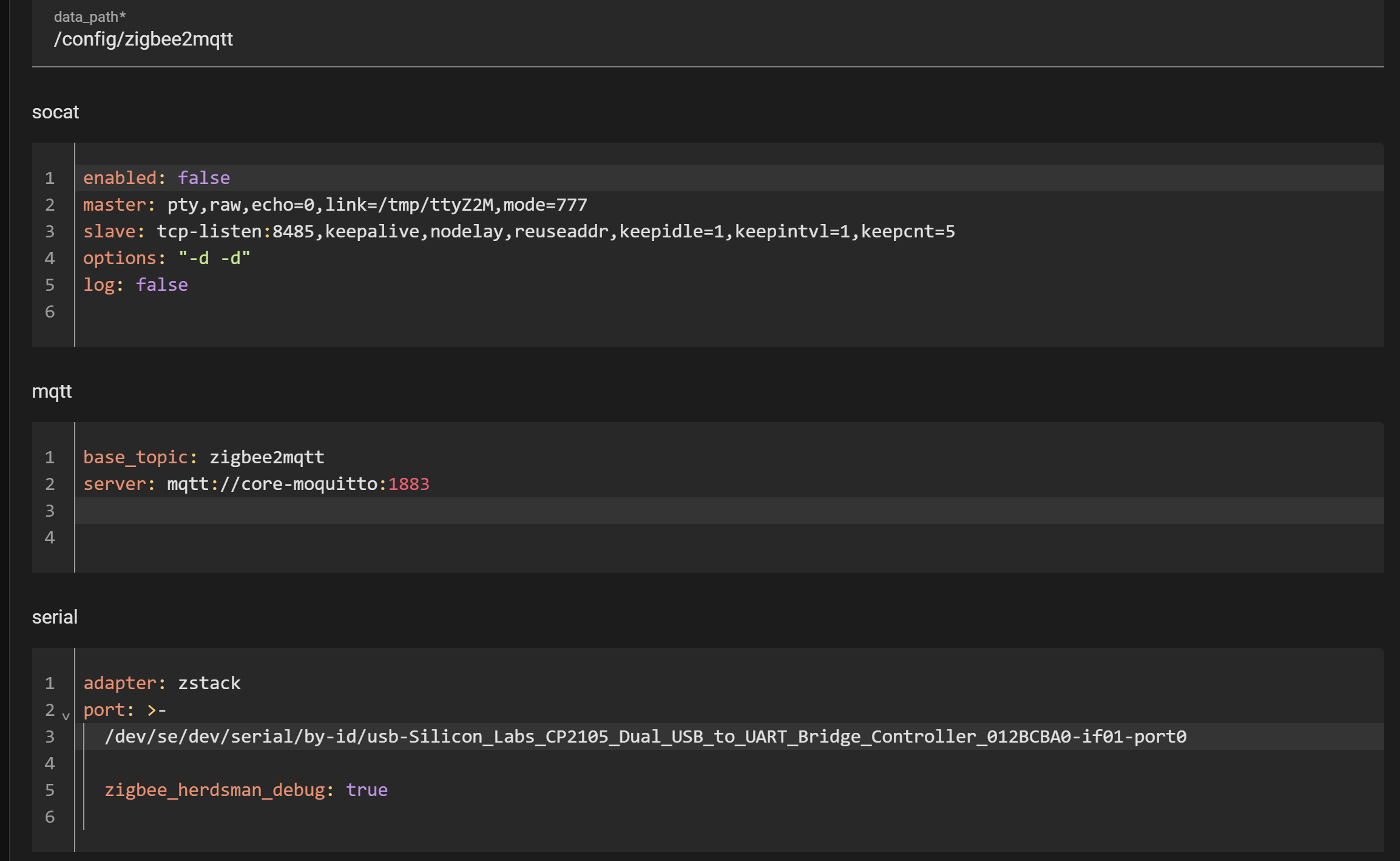

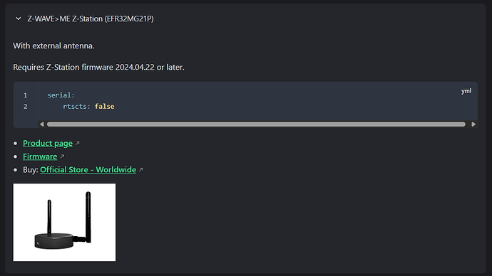

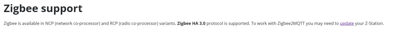

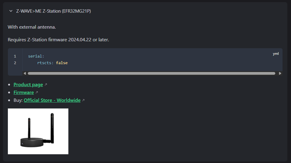

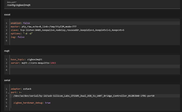

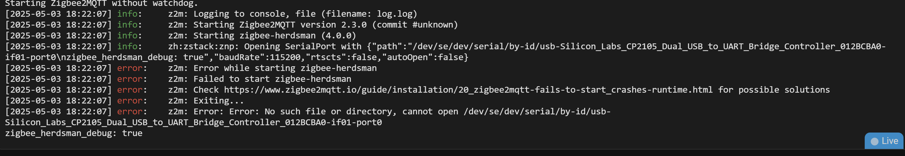

Bonjour j’ai lu tout le poste mais je ne trouve pas ma réponse.
Pourriez vous m’aider!
Matériel Raspberry PI5
et ma clé et la Z station qui fait Z wave et Zigbee.
J’ai réussi a la mettre en fonction en Z wave mais en zigbee je ni arrive pas .
je vous joint c’est de screen
je vous remercie par avance de l’aide apportée !
c’est un chipset sililcon labs ( ember ) et non texas instrument ( zstack ).
La configuration de la clé dans Zigbee2MQTT
adapter: ember
baudrate: 115200
port: >-
  /dev/serial/by-id/usb-Silicon_Labs_CP2105_Dual_USB_to_UART_Bridge_Controller_xxxxxxx-if01-port0
rtscts: false
Mais avant, il faut la flasher pour l’utiliser avec zigbee2MQTT
https://z-wave.me/support/tools-for-zigbee-openthread-ble/
il faut le firmware 2024.04.22 comme indiqué dans la doc de Zigbee2mqtt
Je dois la flasher par mon pc en direct sous windows ?
Et une fois flasher cela fonctionnait en zigbee et wifi.
J’essayerai ca demain.
Merci de ton aide
oui, avec Zigbee Tool for Windows et le firmware zigbee.

Je pense que oui, comme elle dispose de deux chipsets, un pour le Z-wave et un pour le Zigbee/Thread/BLE.
  • Émetteur-récepteur Z-Wave : Silicon Labs ZGM130S
  • Émetteur-récepteur Zigbee/Thread/BLE : Silicon Labs EFR32MG21P
https://z-wave.me/z-way/integrations/#HomeAssistant
