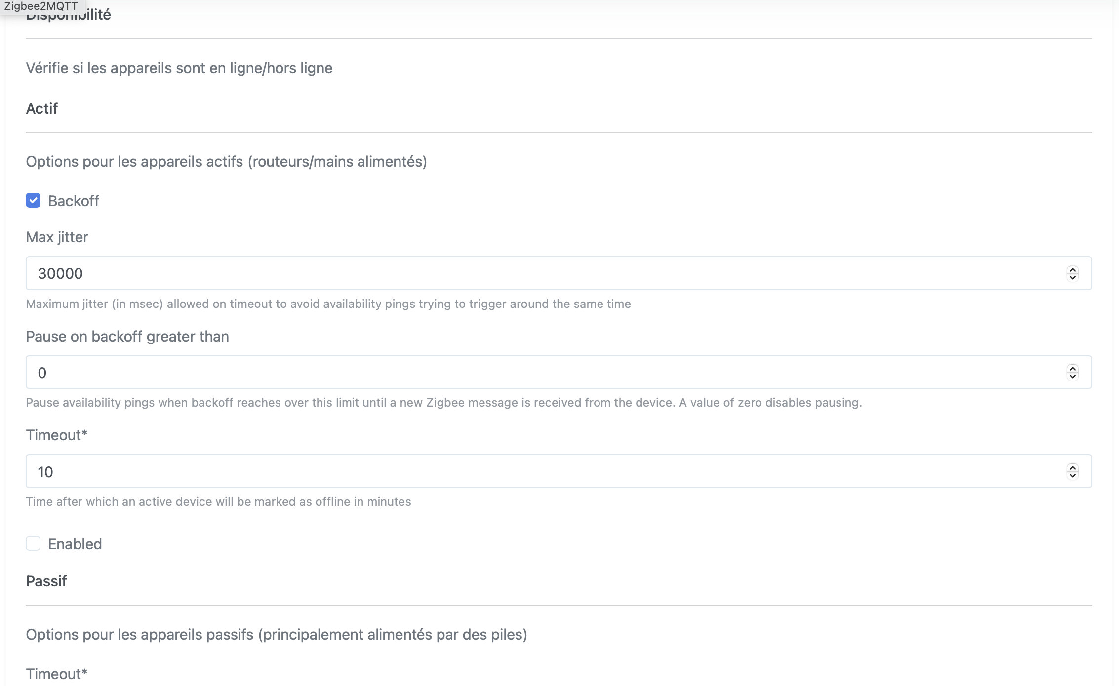

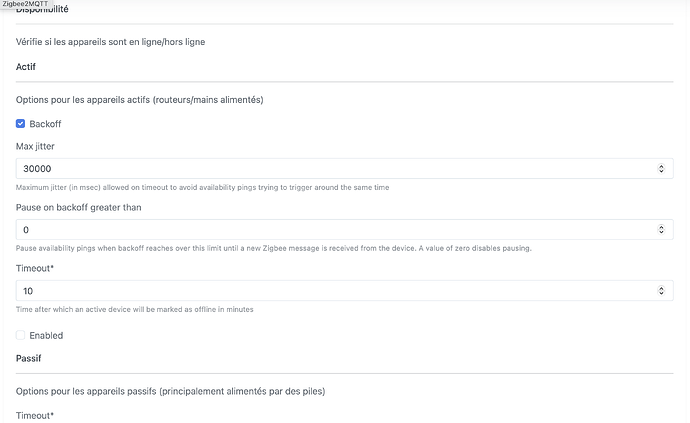

Idem, impossible de passer en last_seen: ISO_8601
Impossible de sauvegarder, et malgré les redémarrage, rien n’y fait.
ca reste toujours en Disable.
Du coup, je n’ai pas osé continuer ce tuto:
De plus, dans paramètre/ Disponibilité, j’ai:
Vérifie si les appareils sont en ligne/hors ligne
Actif
Hors on ne vois rien dans les appareils.

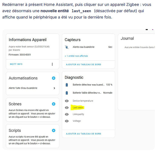

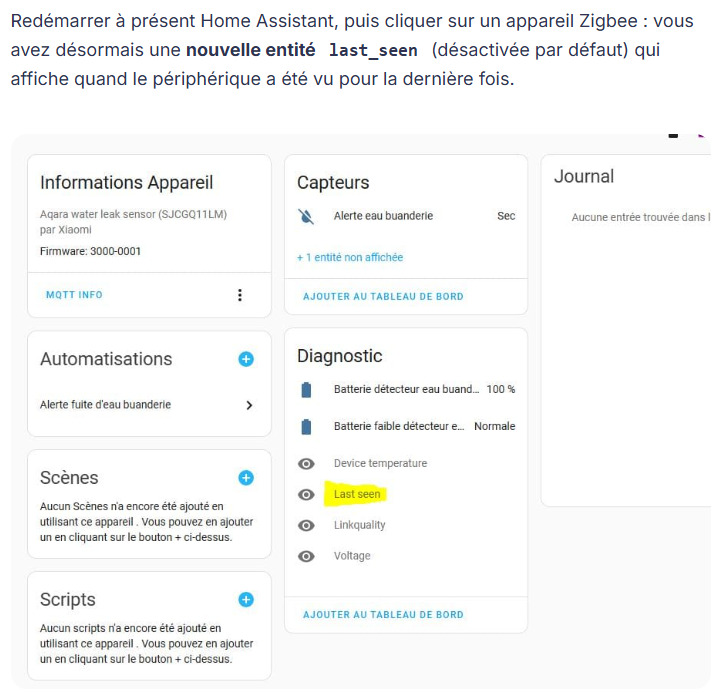

j’ai installé le blueprint pour la remontée des capteurs disparus via Telegram mais je m’aperçois que pour le faire fonctionner correctement, je dois activer tous mes last_seen dans home assistant.
Est ce normal que tous mes capteurs ont leurs last_seen de désactivé par défaut dans ha?
Ils sont pourtant bien affiché côté z2m.
Oui, c’est normal. Il faut les activer, car ils sont désactivés par défaut.
