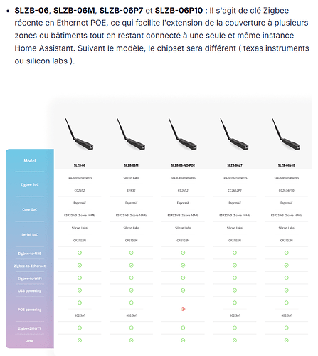

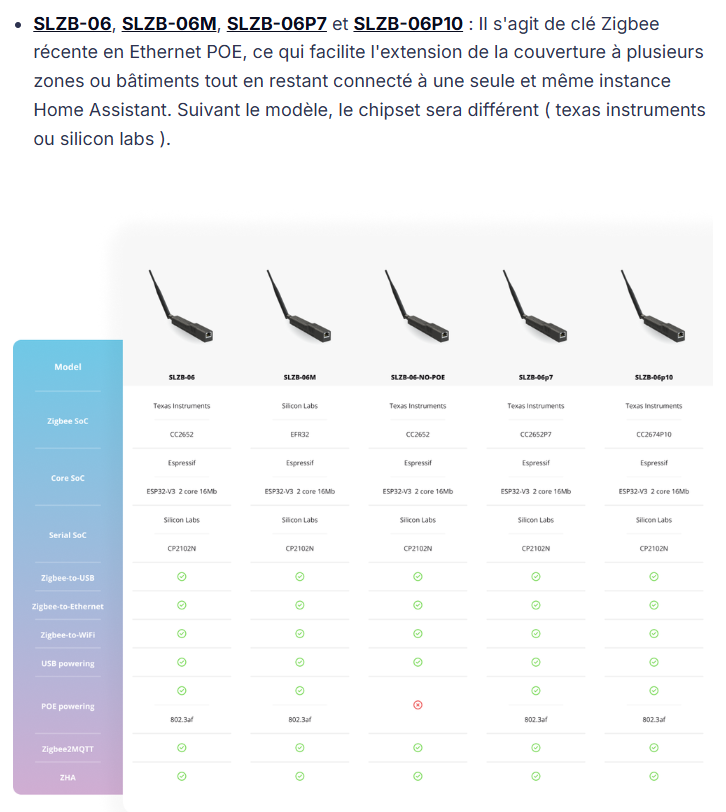

Il n’est pas fait mention de la clé SLZB-06P7.
La question est simple : Qu’apporte-t-elle de plus que la version SLZB-06M (par exemple) ?
Merci.
C’est mentionné dans l’article Zigbee2mqtt : choisir, installer et configurer.
Appart le chipset, pas grand-chose.

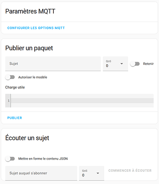

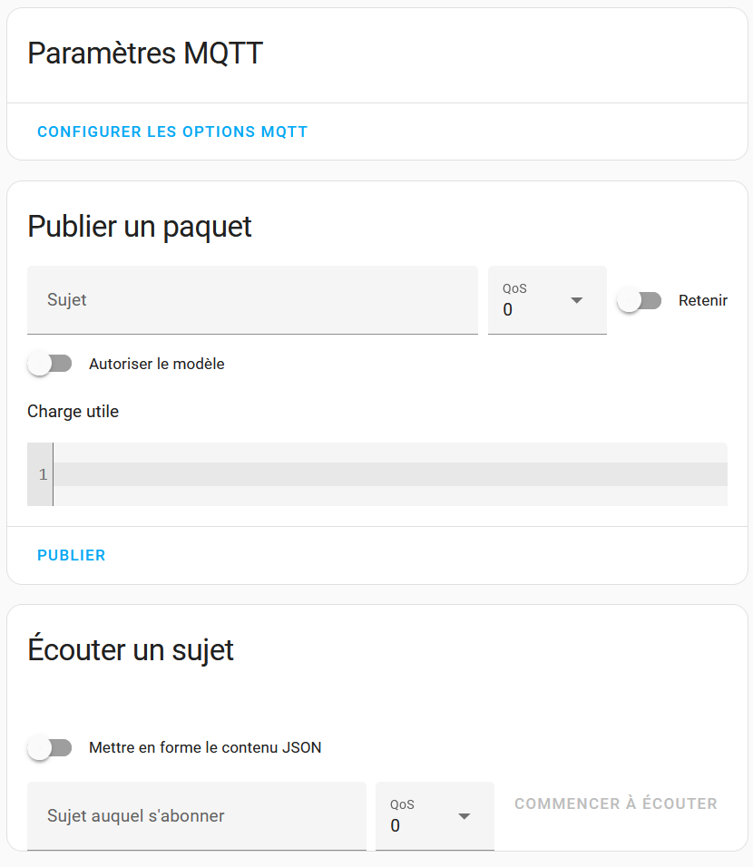

J’ai une question : il n’y a pas de paramétrage à faire de l’intégration MQTT ? :thinking:
Sinon, il ne reste que ma rallonge USB qui est longue…
Je vais regarder si j’en trouve une de 1m ou sinon je refais une install complete de HA sur carte SD comme cela je pourrais supprimer mon SSD et la rallonge (je reviendrai avec le SSD plus tard) .
Cela permettra d’avancer un peu…
Je serais toi, je supprimerais Zigbee2MQTT ( supprimer ce qui ce trouve dans le dossier /config/Zigbee2MQTT aussi ). Supprimer le broker MQTT et l’intégration MQTT.
Puis reprendre tout depuis le début, en configurant bien Zigbee2MQTT.

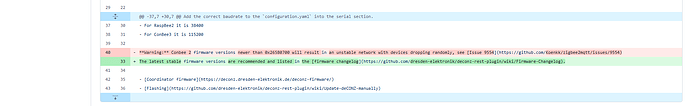

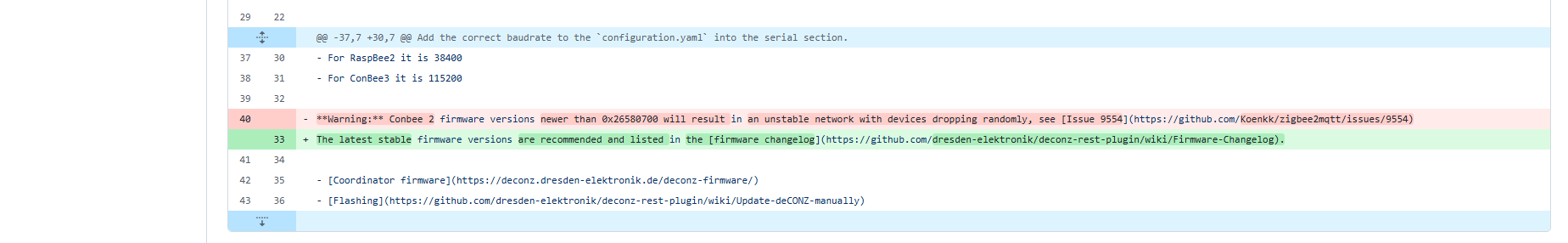

Modification sur le firmware a utilisé pour la conbee II :
Mise à jour des firmwares ember 7.4.5 pour la Sonoff E, Skyconnect/ZBT-1 et SLZB-06 M.

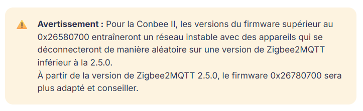

Je vient de tester et la version 2.5.0 fonctionne très bien chez moi
Le firmware 26780700 est sortie il y a plus de 3 ans (15 mai 2022)
Donc,si des utilisateurs se plaignent d’instabilité avec la version 2.5.0 de z2m, c’est la faute des utilisateurs qui ne font pas de maintenance et non de z2m.
J’utilise cette version (26780700) , et il n’a jamais entraîner le moindre souci chez moi depuis plus de 3ans.
Oui, mais avant le firmware 0x26580700 était conseillé dans la doc. Depuis la version 2.5.0, ils ont enlevé c’est recommandation.

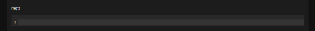

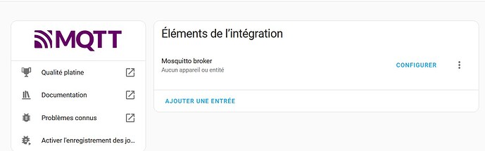

Bonjour , je suis novice et plananté le zigbee , je ne sais comment faire , si vous pouvez m aider ?
L installation ZIGBEE2MQTT se plante cr mon broker mosqitto est utilisé par Mqtt pour une application d ESP32 : aussi j ai une utilisation a distance avec duck dns , comment faire , merci de vos conseils B
le plus simple est de rien mettre dans la partie MQTT dans la configuration de Z2M :
Z2M, se chargera de remplir les paramètres automatiquement et te créer un user et pass.
Après il faut suivre le tuto et tout devrais aller.

Depuis la sortie de cette article, de nouveaux adaptateurs POE sont “sorti” et son pris en charge par Z2M, je pense plus particulièrement au SLZB-06MG24 et au SLZB-06MG26 qui a ce que j’ai compris sont basé sur des chipset radio plus “puissant” (plus de RAM/ROM) et qui sont à peine plus cher que le SLZB-06M (respectivement 8 euros et 14 euros de plus)
Qu’apportent concrètement ces nouveaux modèles ?
