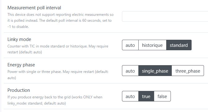

Je l’ai mis en mode standard single_phase et production mais je n’ai pas l’index injection
Si je l’ai mais c’est nul alors que sur le compteur Linky c’est 271 Kwh et la mesure depuis ma pince ampèremétrique 278 Kwh

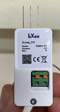

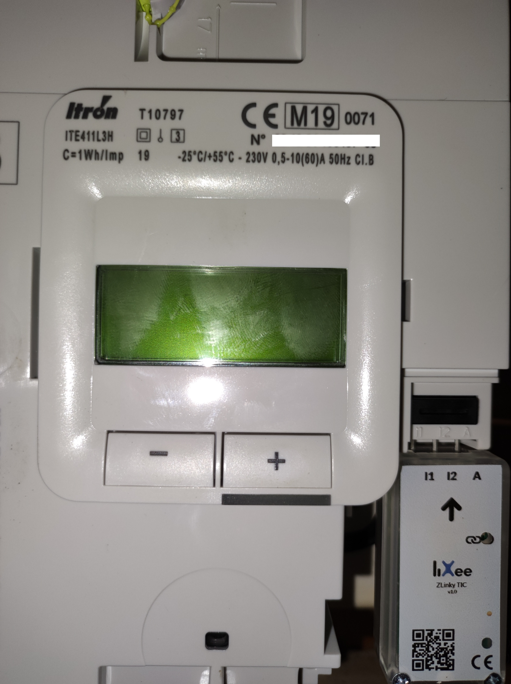

Petit retour d’expérience: Je viens d’acheter le ZLinky_TIC de chez Lixee avec antenne externe, v2 rev B.

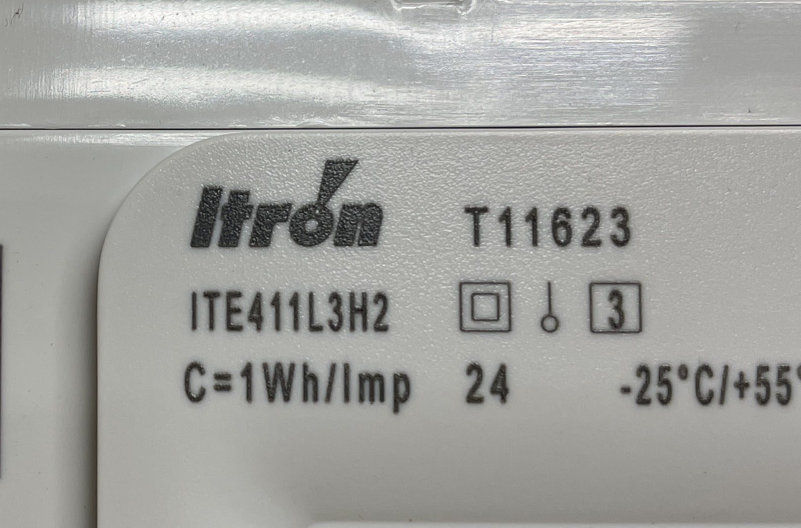

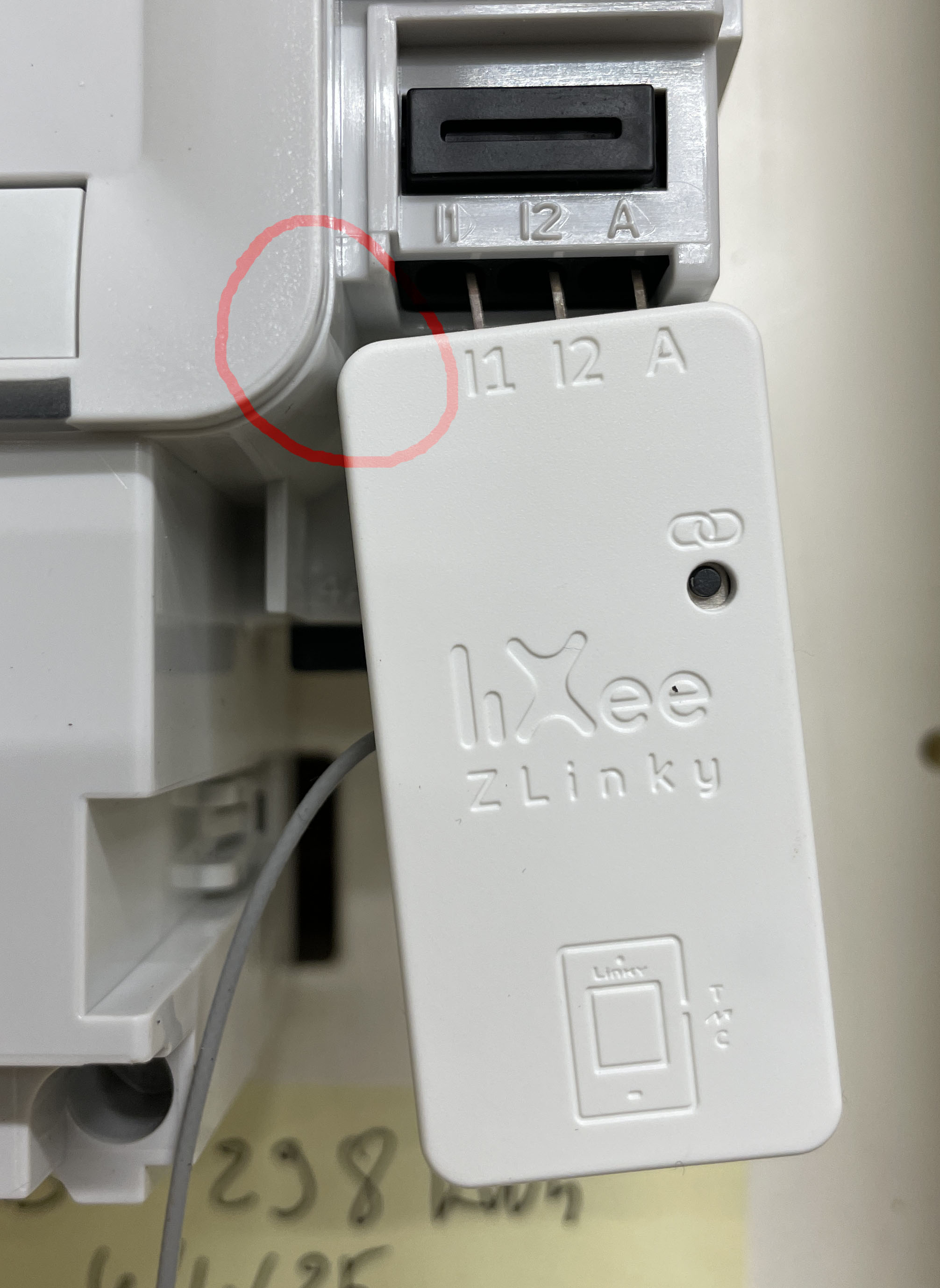

Il fonctionne sans problème… Sauf que mon Linky de marque « Itron » n’a pas la même forme de boitier, et donc le logement pour le TIC n’est pas le même: résultat le boitier ZLinky ne rentre pas complètement:
Comme on peut le voir sur la photo le coin gauche du boitier percute avec violence l’excroissance du Linky là où j’ai entouré en rouge:
Le responsable de cette tragédie:

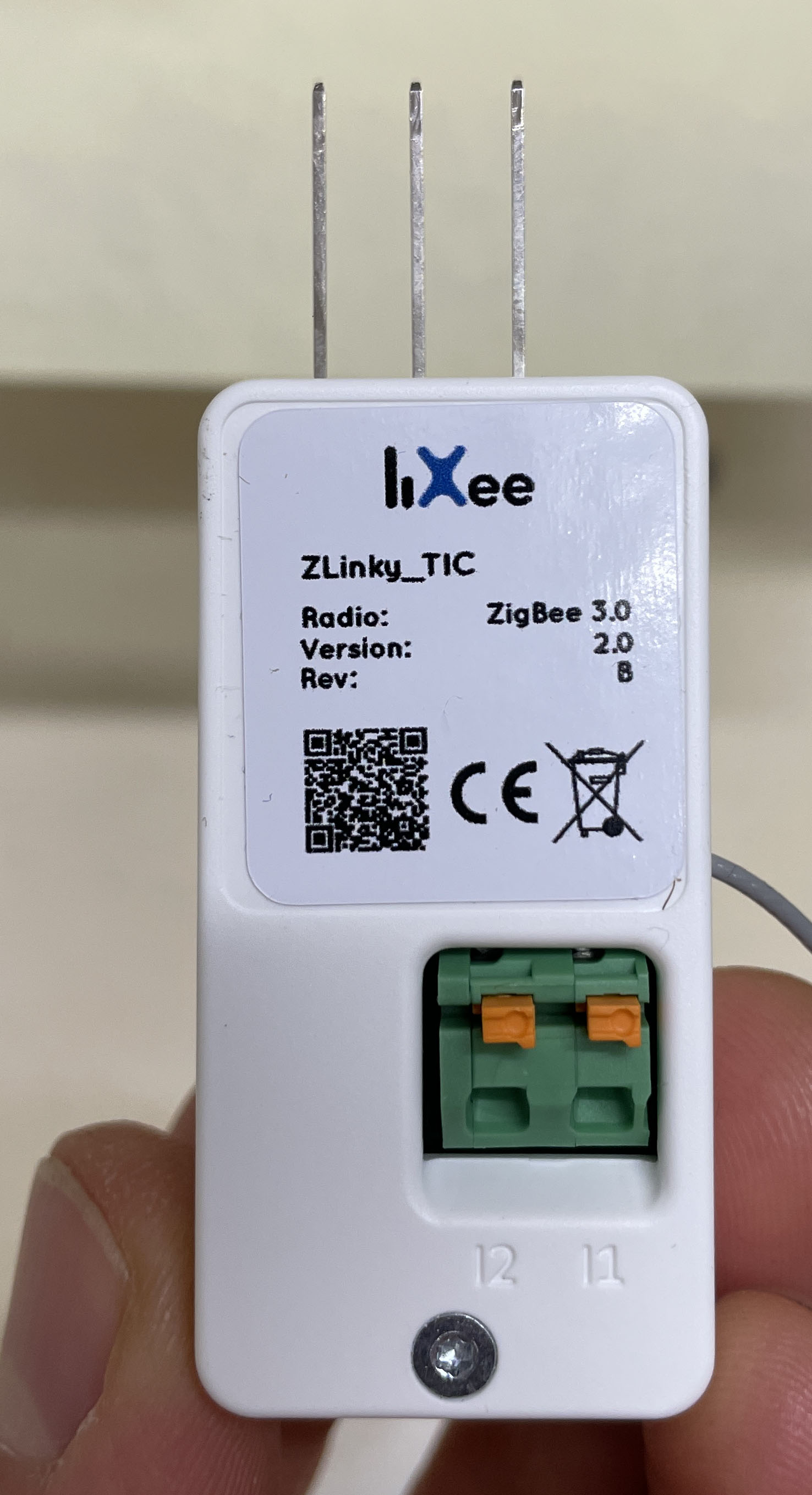

Mon ZLinky_TIC v2.0 rev B avec antenne:
Bon, je vais pas chialer et le retourner, il ne manque pas grand chose, je vais soit dévoyer les pins pour le décaler, soit les rallonger en rigide ou souple.
Au pire je le laisse hors du Linky et je le câble avec des fils.
Donc voilà, avant d’acheter vérifiez votre Linky, tous ne se ressemblent pas.
pas de soucis sur la V1 avec un itron
C’est peut-être la version avec antenne qui est un poil plus grosse ?

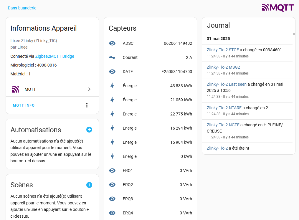

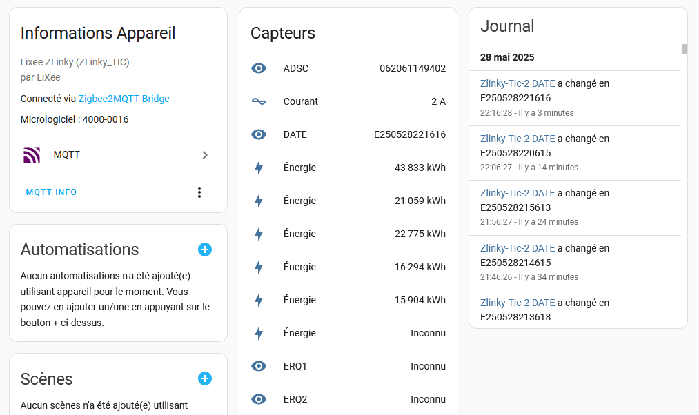

Il m’arrive un truc bizarre. Alors que j’avais bien la version 4000-0016 après redémarrage de HA j’ai ceci :
C’est possible, ou alors la position des pins qui est trop vers la gauche?

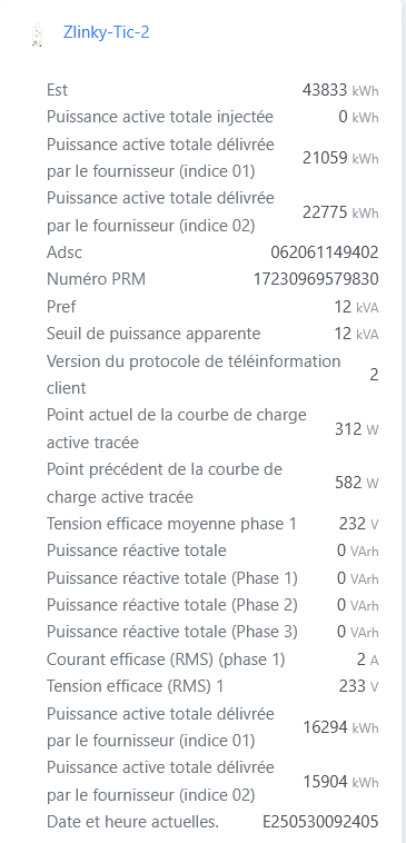

De plus j’ai l’impression qu’il ne me dit pas tout ce ZLinky, j’ai peu de données, j’ai juste une puissance apparente, l’intensité mais sans valeur derrière la virgule (j’ai paramétré pour les voir), ma conso totale, mais surtout je n’ai pas la tension. Tout les autres paramètres sont à ZERO.
J’ai cru comprendre qu’en version 16 on avait toutes les données?
C’est normal, le linky (ou n’importe quel compteur électronique EDF) ne donne que des nombres entiers. Le zlinky ne peut pas de donner plus de précision qu’il n’en reçoit du compteur.
Ah ok merci, ceci explique cela… Je peux virer les décimales donc…
Micrologiciel dans MQTT
La date E(heure d’été)25(2025)05(mai)28(jour)221616(Hms)

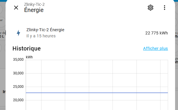

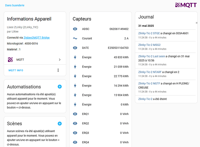

J’ai appelé mon zlinky_tic_2 le sensor.zlinky_tic_2_easf02 index heures pleines et le sensor.zlinky_tic_2_easf01 index heures creuses ne se mettent pas à jour depuis 15h
alors que la date oui. Et la puissance active injectée est toujours à 0Kwh.
Les index correspondants sur le linky sont bien mis à jour.
Que faire ?

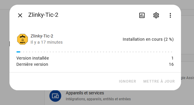

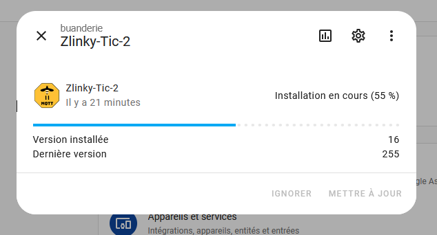

Je suis en train de flasher vers la version limited. J’espère que ça va améliorer la situation.
A la fin du flash j’ai bien version installée 255
mais dans MQTT la version est toujours 4000-0016
Et là maintenant j’ai ce message d’erreur
