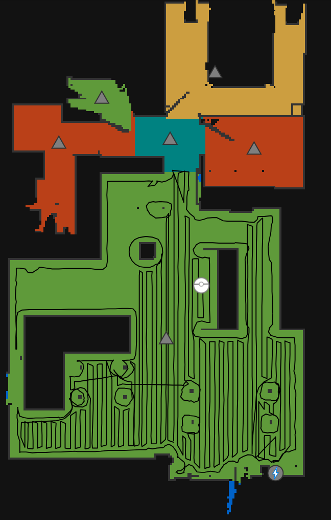

Je viens de passer mon S5Max sous Valetudo.
Tout marche aussi bien. Rien a en redire et le tout sans cloud!
Par contre comme sur Xiaomi home la cartographie fait des trucs bizarre.
Il y a des glitchs.
J’ai vu une option qui permet de télécharger la carte en .json
Et donc je voulais savoir si il y a un moyen d’éditer la carte et de la réinjecter?
Tu peux l’éditer directement depuis l’interface dans la section Map => Segment Management.
Pour modifier une pièce tu clique sur le triangle correspodant sur la carte et tu peux la partager en rajoutant une « Cutting Line »
Mes pièces sont déjà découpées…
Je veux enlever les excroissances comme le morceau bleu en bas par exemple
