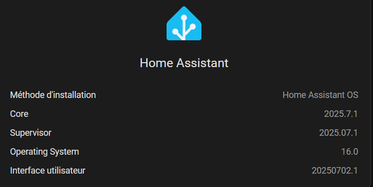

Capture d’écran 2025-07-10 112326
en plus tu utilises NPM donc vraiment rien a avoir avec la mise a jour de HAos

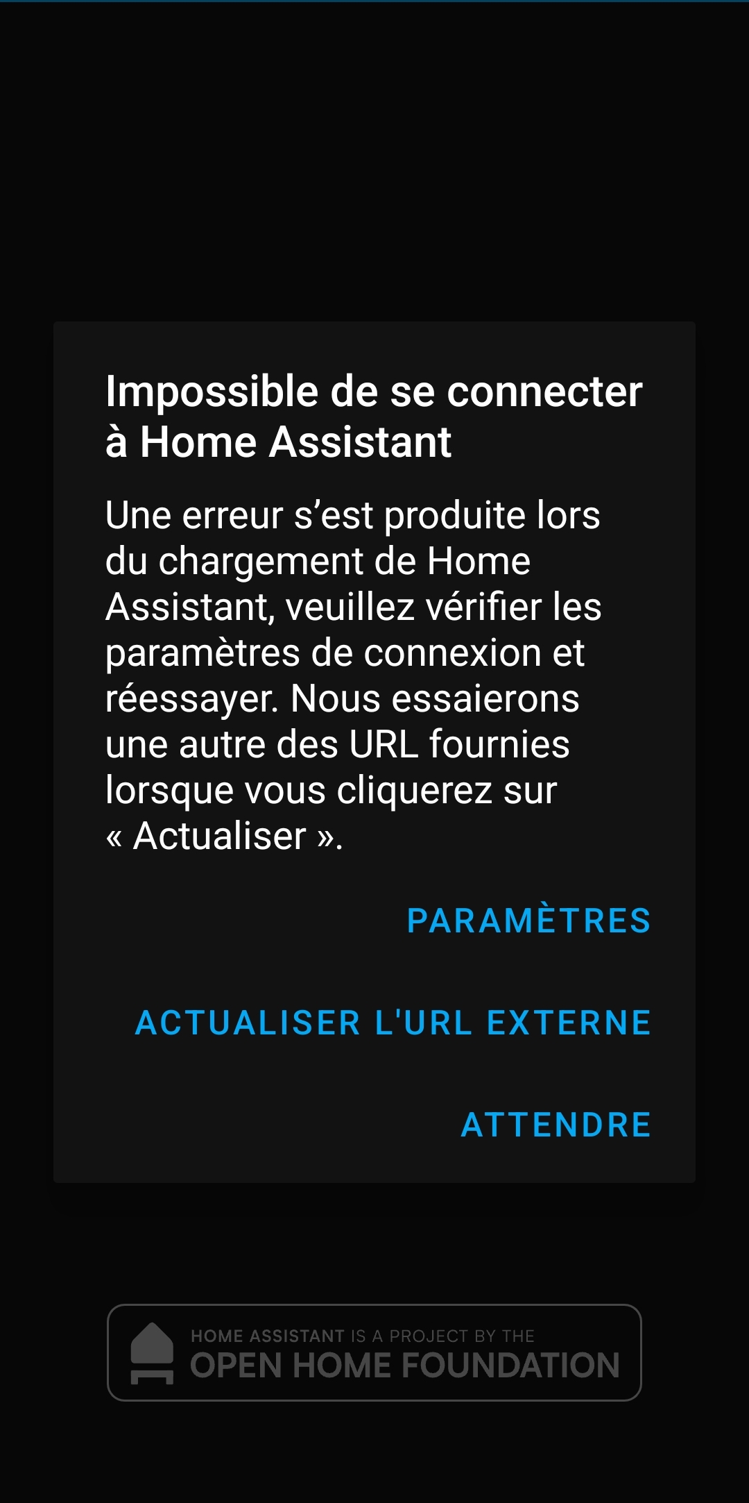

Effectivement depuis ce soir, mon frontend de HA n’est plus accessible ni en local, ni via le web. Pour autant, toutes les automatisations fonctionnent, ce n’est vraiment que l’accès via companion ou un navigateur. Pourtant, je n’ai pas lancé de mise à jour.(peut etre qqchose en auto). Je ne sais pas comment restaurer une version antérieure sachant que j’ai accès aux fichiers via samba. Je suis un peu perdu là.
Merci de votre aide
Si tu n’as pas la mise à jour qui s’est appliquée, tu veux revenir à quoi ? ta version n’a pas changé. :stuck_out_tongue_winking_eye:
Termine le diagnostic (ip/réseau) avant d’entamer un truc…
Idem pour @pascal_ha
Bon alors visiblement un soucis avec le https. J’ai commenté les lignes du configuration.yaml
http:ssl_certificate:... puis j’ai fait un hard reboot et là je peux à nouveau y accéder mais sans le s dans l’url. Et là je vois qu’il y a 2 mises à jour qui m’attendent. Question : les faire ou ne pas les faire ? : Home Assistant Core : passer de 2025.6.3 à 2025.7.1 et Home Assistant Operating System : passer de 15.2 à 16.0
