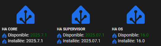

Attention a la maj ha system 16
Re,
Toujours ok ici après redémarrage :+1:
cdt
MAJ OS 16.0, OK pour moi sur mon RPI4 .
accès externe, NDD OVH + NGiNX Home Assistant SSL = OK
Effectivement, mon soucis d’accès venait de duckdns qui était down hier pendant un temps. J’ai effectué toutes les mises à jour. Tout est ok.

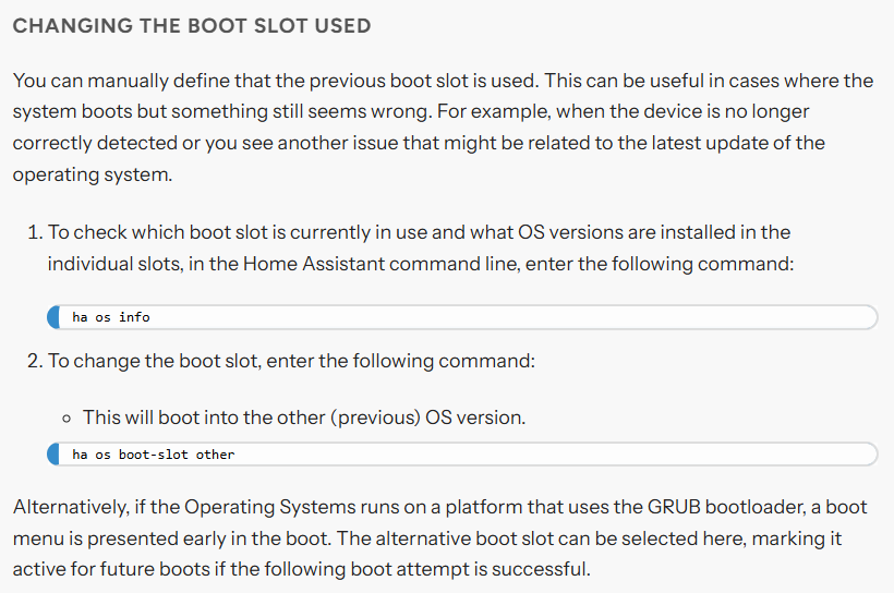

test avec c’est command en ssh:
ha os update --version 15.2
sinon changer de slot
Ok Merci, je testerai cela demain.
Salut et merci ,
J’avais les mêmes soucis, le rollback en 15.2 a résolu mes pb de connections
Merci beaucoup. cela fonctionne bien maintenant sur mes 2 instances TEST & PROD avec ce retour en OS 15.2.
Je ne connaissait pas cette particularité de SLOT A/B et me suis documenté, c’est vraiment très intélligent!
