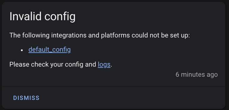

J’ai rebooté ensuite HA, mais il a démarré en mode sans échec, c’est maintenant pire :confused:
EDIT : en enlevant la ligne et redémarrant HA, tout est revenu comme juste avant, sans les automatisations.

Non non je me suis trompé, c’est la ligne ci-dessous qui m’a mis en sans échec car en l’enlevant, je reviens comme précédemment.
group: !include groups.yaml
Voila les 3 messages d’erreurs que j’ai dans Home Assistant Core

Tu as 2 solutions à vérifier par ex :
J’essaye ça et te dis ça. N’ayant pas Winscp car sur Linux, je vais faire avec Putty quand je rentre chez moi.
Toujours rien, de toute façon, je n’avais rien dans ce dossier :confused: Concernant l’IPV6, c’était déjà bon
Bon la solution : vider le fichier automations.yaml.
Plus qu’à tout refaire avec le fichier que j’avais sauvegardé.
