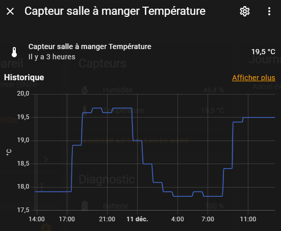

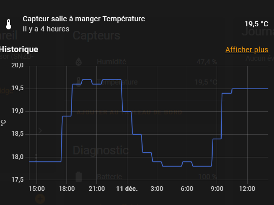

Je constate que la température est parfois bloquée pendant très longtemps :
Pas un problème d’interruption de transmission puisque l’humidité est à jour depuis plus récemment que ça (quelques minutes).

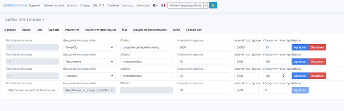

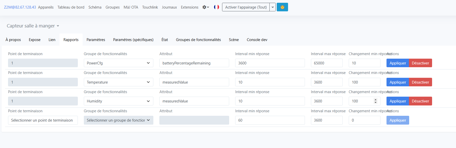

Dans Z2M depuis HA, j’ai tenté de changer « Interval max réponse » ainsi que le « Changement min réponse ».
Voici donc les paramètres par défaut (d’origine) :
Lorsque j’essaye de mettre 1800 et 50 respectivement pour chacun.
J’ai essayé d’autres valeurs, le résultat semble le même.
Le fait de ne pas avoir régulièrement la température ne me permet pas d’avoir une régulation fine de mon chauffage.
Qu’est ce qui fait que la température n’évolue pas pendant très longtemps? Le paramètre que j’essaye de modifier est-il en cause?
Pourquoi je ne peux pas changer ce paramètre?
PS : ce n’est pas possible que la température ne varie pas en 3h, mon chauffage continue de fonctionner, une autre sonde SONOFF (génération précédente), contre-dit cette mesure vieille de 3h.

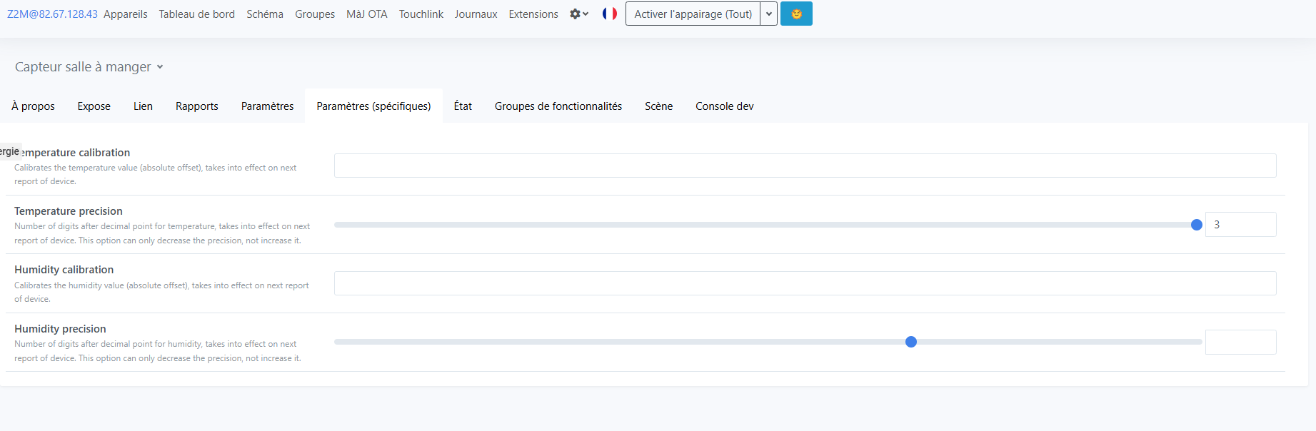

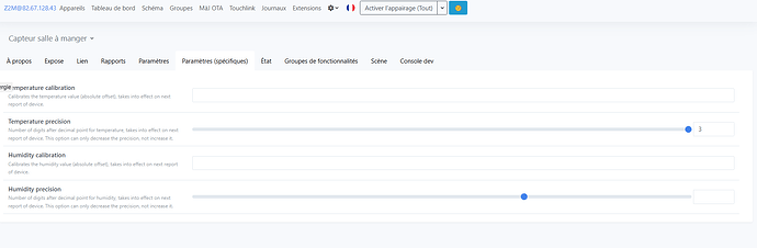

Dans les paramètres spécifique concernant la précision, le fait de mettre 3 digits après la virgule ne change rien. Cette sonde semble ne remonter que des valeurs précise à 0.1

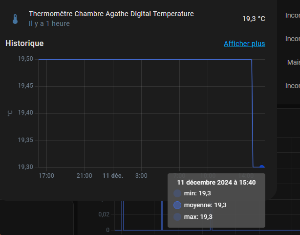

Si tu positionnes ton curseur sur la courbe à 12:00, est-ce que tu as un point?

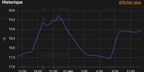

Si je prends un exemple chez moi sur un capteur de température, j’ai le graph ci-dessous:

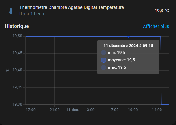

Comme tu peux le voir, à 9:15 j’ai bien un point de mesure, même si la courbe est plate. De la même façon, sur le même graphe, j’ai bien une mesure à 15:40, identique à la mesure de 14:45.
L’info « il y a une heure » indique que la valeur n’a pas varié depuis 1 heure, pas qu’il n’y a pas eu de mesure depuis 1 heure.
l’ouverture rapide me fais penser que j’ai une donnée toute les 5 min. Mais quand tu ouvre la page d’historiques tu n’as pas de donnée toute les 5mins
La seule façon de controler serait d’avoir un autre capteur à côté pour comparer les températures je pense.

J’ai réussi à modifier le changement de réponse mini en cliquant sur « appliquer » sous Z2M suivi d’un appuis bref sur le bouton du capteur. Facile pour celui la car accessible, mais je vais devoir ramener tous mes capteurs près de l’ordi car la marge de validation semble n’être que de quelques secondes…

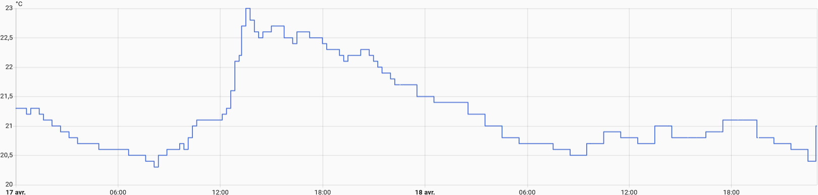

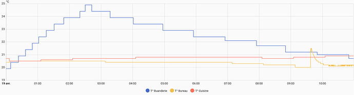

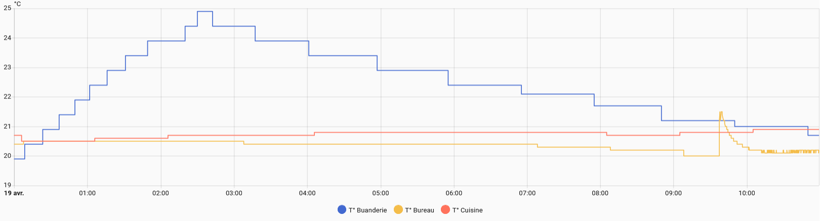

Voici un exemple de réglage de « changement de répétition minimum »:
  • bleu: réglé sur 50, on a une résolution de 0.2° au mieux (0.5° dans la nuit avec la montée et descente due au sèche linge)
  • rouge: réglé sur 25, on a une résolution de 0.1°
  • jaune: réglage de base à 100 jusqu’au pic de 9h30 (j’ai pris le capteur en main) puis réglage à 0: cela renvoi des variations toutes les 30s de 0.1° (dans ce cas on dit trop « précis » ?). ça risque de bouffer la batterie rapidement…

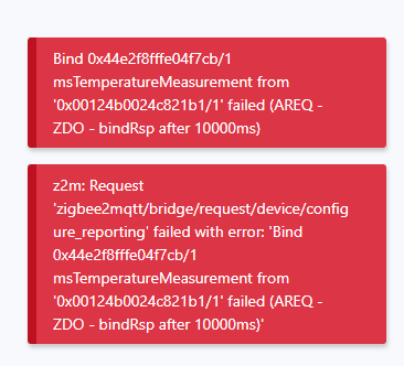

Mais j’obtiens toujours des erreurs et ce peut importe les valeurs renseignées de « changement de répétition minimum »…
Problème de firmware ?
Je suppose que cela dépend des modèles mais chez moi, la manip d’appuyer sur le bouton du capteur dans les secondes qui suivent le changment de parametre, fonctionne pour les SonOff snzb-02P & D, owon ths317-ET et aqara VOCKQJK11LM
@xTG, comme le dit @Ulukai, pour les appareils à pile, il faut réveiller l’appareil et faire le changement de suite après. Sinon l’appareil est endormi et la commande ne passe pas.
Ah bah oui logique… Merci à vous deux, j’essayerai quand je serai rentré.
