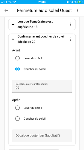

Par contre je souhaiterais mettre une condition en fin de journée pour pas que ça fonctionne et du coup j’ai rajouté cela après ma condition de température
Mais j’ai un problème, le temps n’est pas pris en compte et j’ai pu le vérifier en live
Comment faire pour que 20min avant le coucher du soleil l’automatisation s’arrête ?
Voici le code YAML
alias: Fermeture auto soleil Ouest
description: ""
use_blueprint:
  path: langestefan/auto_sun_blind.yaml
  input:
    cover_entity:
      entity_id:
        - cover.pfg_sud_ouest
        - cover.pfg_nord_ouest
    azimuth: 255
    distance: 0.3
    condition:
      - condition: numeric_state
        entity_id: sensor.ilesas5_temperature
        above: 18
      - condition: sun
        before: sunset
        before_offset: "20"
    condition_mode: and
    change_threshold: 5
    minimum_position: 0
    degrees: 90
    azimuth_left: 90
    default_height: 100
Est-ce bien des minutes qu’il faut indiquer ?
Merci par avance
Regarde la syntaxe
Sinon une autre solution c'est l'élévation du soleil :wink:
Est-ce comme ça ?
      - condition: sun
        before: sunset
        before_offset: "00:20:00"
Si oui, il y a un problème sur le BluePrint car pour ma part j’avais utilisé l’interface visuelle
Pour l’élévation du soleil, j’y avais pensé mais je ne trouve pas ce qu’il faut sélectionner dans les conditions pour l’utiliser alors que j’ai bien une entité correspondante
C’est pas clair dans le blueprint possible mais je suis quasi sur qu’il se base sur la syntaxe ha
Sinon pour l’élévation
  - condition: template
    value_template: '{{ state_attr("sun.sun", "elevation") < 4 }}'
Ok je verrais demain soir et sinon je mettrais l’élévation
En tout cas merci
Par contre pour la résolution du post, je ne sais pas sur quel message je l’a met !
Mon premier message de ce soir ou le tiens ou il y a ton code ?
