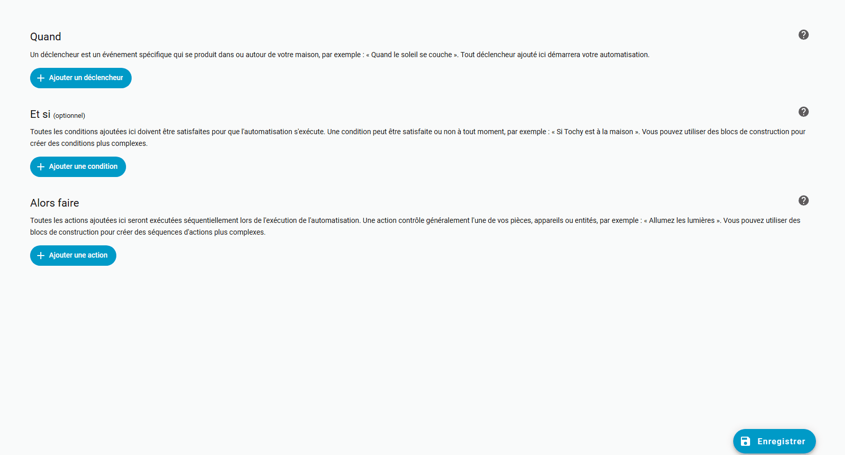

Au lieu de demander à gemini si tu étais passé par l’ui d’automatisation tu aurais probablement vu :
trigger notif
Qui donne un code différent du tien.
trigger: persistent_notification
update_type:
  - added
notification_id: ""
J’ai ajouté ce trigger.
A voir a la prochaine mise a jour si ça fonctionne.
Ce trigger sert pour les notifications persistantes, pas besoin d’attendre la prochaine mise à jour pour tester, il te suffit de créer une notification persistante et tu verras bien si l’automatisation se déclenche ou pas.

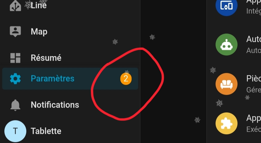

Alors je viens de vérifier et j’ai encore des notifications qui n’ont pas lancé le trigger.
Après c’est peu être moi qui ne m’exprime pas bien.
J’ai eu ce matin 2 « Notifications » pour des mise a jours d’intégration. J’ai aussi de temps en temps des déconnexions de service web pour lesquels il faut juste que je me reconnecte. Et du coup si je ne me reconnecte pas, je perds des données (ex : Overkiz, ma pompe a Chaleur)
Je voudrais donc juste être prévenu lorsqu’il y a du changement.
L’idée n’est pas de lancer les mises a jours dès que disponible mais de suivre les évènements système.
Je me rend compte que sur l’image, la cloche représente surement les « notifications » que je surveille par mon automatisation et que la roue dentée est peu être une autre surveillance.
Note : Pour te rassurer, je ne demande pas tout a Gemini mais ça aide bien, et souvent pour le guider, je regarde ce qui se fait ailleurs sans copier bêtement ce qu’il me donne.
Bah voila tout s’explique, ce ne sont pas les notifications persistantes qu’il faut surveiller puisqu’ils n’y en a pas eu de créées là.
Il faut que tu surveilles tous les sensors `update` qui t’intéresses.
La roue dentée ce sont des updates…
La cloche ce sont des notifs
Les déconnexions, il faut les chercher avec les entités (ta pompe à chaleur) qui deviennent indisponible, non rafraichie ou autre, quel que soit le symptôme.
