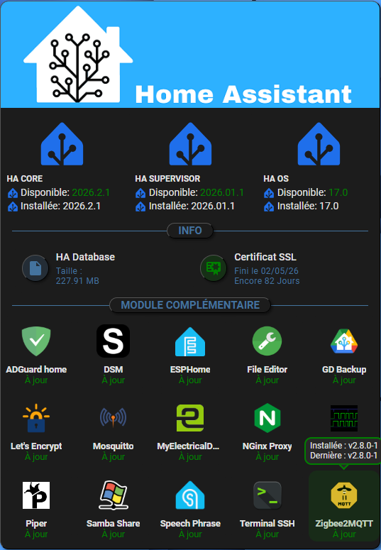

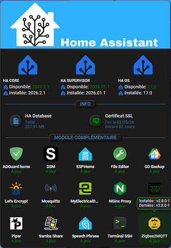

Je l’ ai déjà fait pour le core, le supervisor et l’ OS… Ainsi que pour le micrologiciel de mes caméras et de mes prises…

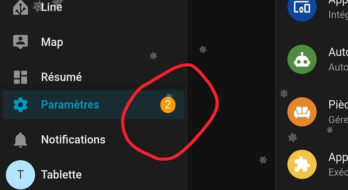

Mais pour les apps et HACS, je suis obligé de récupérer les sensors.update de chacun ??? Il n’ existe pas un sensor pour récupérer le nombre dispo dans la petite pastille jaune a côté de « paramètres » dans la sidebar ? :frowning: :frowning: :frowning:
