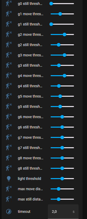

Avec un LD2410, ça va jusqu’à 6m de détection et tu peux modifier la sensibilité par pallier de 75cm ( il y a 8 gates ) .

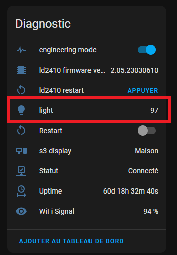

Sur le LD2410, tu as un capteur de luminosité qui fonctionne bien.

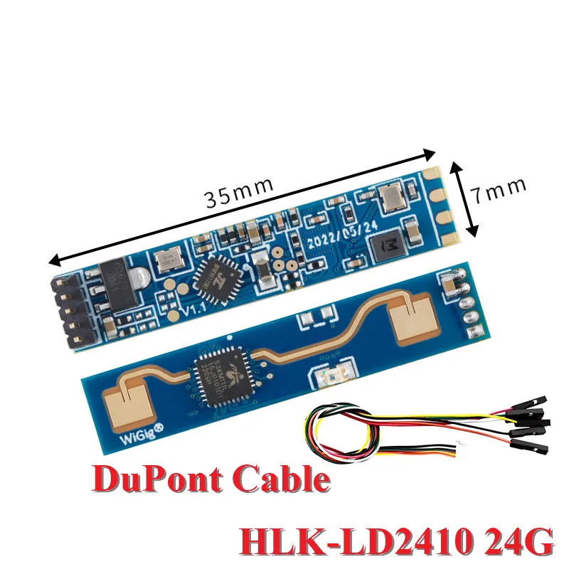

Peux tu me donner le type de matériel que tu as pour que je regarde sur Alie ?
Pour le LD2410, à prendre avec le cable dupont pour eviter les soudures.
un eps32 wroom ( CP2102 38PIN ou CP2102 30Pin)

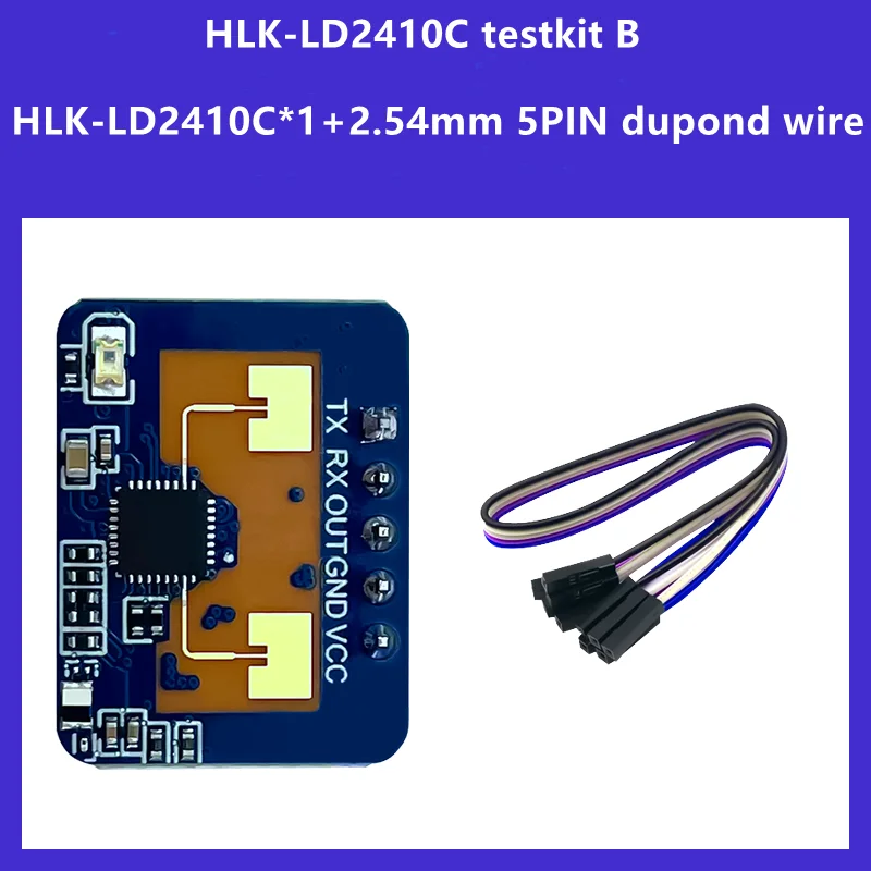

Désolé encore une question… est ce que le modèle que tu m’as mis en lien fait Bluetooth ? car j’ai lui que c’était intéressant pour régler la sensibilité des gates
Non, c’est la version basique. Il te faut le modèle LD2410C.

Par exemple je ne vois d’info sur le mode engineering et comment on le laisse en permanence…
