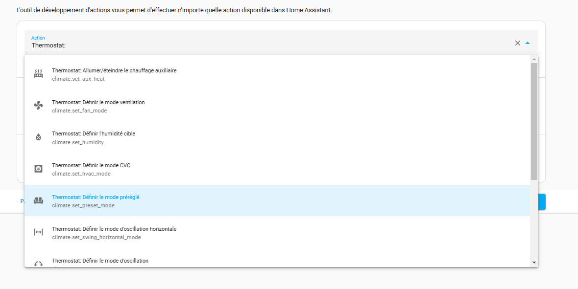

Il faut regarder les options de ton « climate » dans développement état.
Voir aussi si dans Actions les commandes possible pour cette entité climate ! et si réagie !
Tu devrais avoir les commandes du climate ! en cherchant Thermostat

Slt…
Effectivement cela fonctionne !
Le problème vient du mode de traduction des entités (select dans ce cas) de la langue Anglaise vers Française, la 1ere lettre devient une Majuscule
et surtout l’envoie doit-être en anglais, HA la transforme en Français pour nous (dans la langue de ton HA)!
Tout va bien si on transforme en minuscule certaine entité comme ECO, mais les autres bug car traduction pas bonne, exemple comfort par Confort.
      preset:
        comfort:
        eco:
        none:
        home:
        away:
        sleep:
        activity:
C’est pour cela qu’il faut prendre le preset dans l’attribue du climat ! Restera dans la bonne information de preset en Anglais !
Test à faire en mode développement Action sur preset de ton climate !
