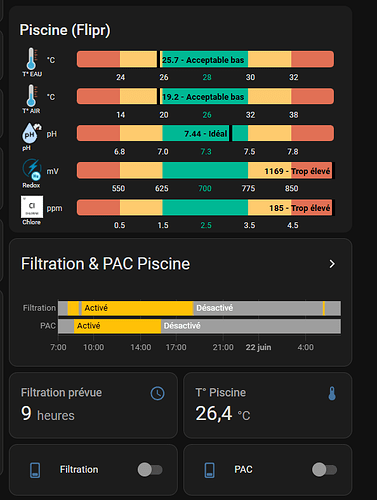

Enfin un template que j’utilise également pour afficher le temps de filtration sur mon tableau de bord :
# Capteur pour la durée de filtration prévue pour la journée
- sensor:
    - name: "Durée de filtration prévue"
      unit_of_measurement: "heures"
      state: >
        {% set temp = states('input_number.ajusted_pool_temperature') | float %}
        {% if temp < 20 %}
          2
        {% elif 20 <= temp < 24 %}
          6
        {% elif 24 <= temp < 28 %}
          9
          12
      icon_template: mdi:clock-outline

C’est plus simple à gérer et à comprendre pour moi, pour l’hivernage j’ai déjà créé un automation en conséquence ^^
Re,
j’ai amélioré cela en ajoutant une surveillance avancée de la piscine. Cela permet de gérer la pompe de filtration et la PàC de la piscine, avec des notifications pour les conditions anormales et les besoins de maintenance.
Voici le YAML commenté :
