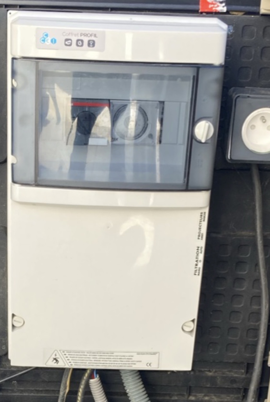

Je viens vers vous car je voudrais pouvoir gérer la pompe de ma piscine à distance (et également programmer dynamiquement les heures de filtration). Voici une photo du coffret, simple profile avec un interrupteur on/off pour le spot et un autre on/off/auto pour la pompe. Quel module devrais achter pour au moins domotiser la pompe en gardant la fonctionnalité du bouton… et eventuellement pouvoir aussi gérer l’éclairage?

Afin de t’apporter un début de réponse, il faudrait :
  • Une photo de intérieur du coffret.
    (Pour voir la place et le cablage interne.
Pour le module avec contact sec :
  • Un Shelly 1 plus Gen 4 (wifi/zigbee)
  • ou Shelly pro 1 ou Shelly pro 2 (wifi)
  • ou une autre marque…
Il y a de nombreux sujet pour domotiser la filtration et éclairage de piscine.
Il y a certainement un exemple qui se rapproche de ton cas.
Avec des photos de l’intérieur de ton coffret, il sera possible de te donner plus d’infos et d’établir un schéma de cablage.

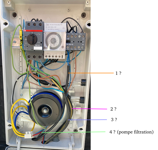

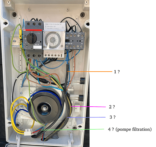

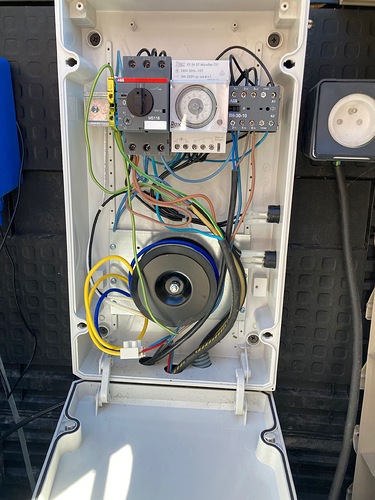

Voici une photo du coffret:
On commence à y voir plus clair, peux-tu me dire à quoi servent les quatre câbles numérotés 1 à 4 ? (il y a probablement un câble alimentation et 1 câble pour la pompe filtration)
L’idéal serait de faire un schéma (même à la main) de ton câblage existant, afin de pouvoir te proposer quelque chose de cohérent et fonctionnel et de remettre un peu d’autres dans ce câblage, notamment éviter d’avoir plus de deux fils par bornes. (Si tu te sens capable de reprendre ce câblage).
Pour le choix des modules, tu peux utiliser soit deux module shelly 1 plus gen3 ou Gen4 ou utiliser un seul module modulaire Shelly pro 2.
Merci bcp, je serai sur place fin du mois, je regarderai à quoi correspondent les câbles numérotés.
Bonjour, alors voilà les réponses:
1: doseur automatique de PH
2: Alimentation principale, (il y a un fusible dans le garage)
3: une prise de courant dispo sur le côté
4: pompe de fitlration

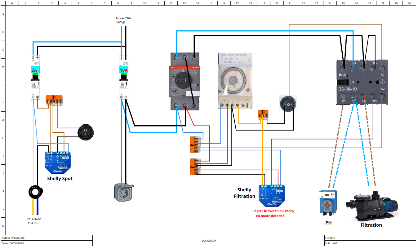

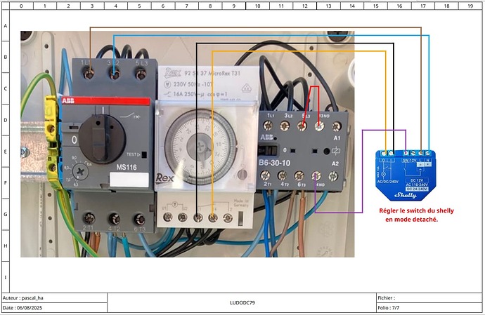

Salut @LudoDC79

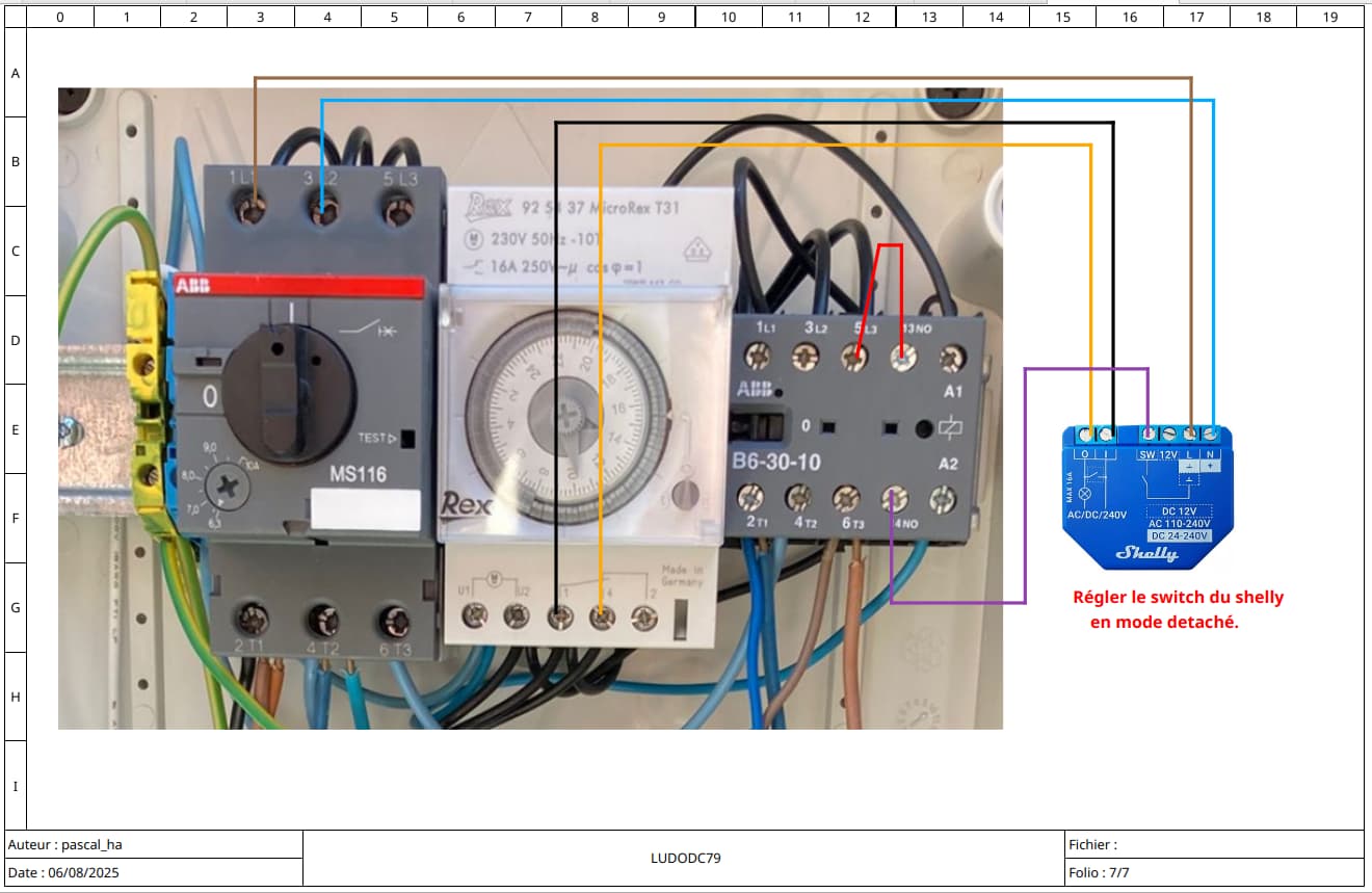

Pour ta piscine, voici le schéma simplifié pour domotiser la filtration.
Les fils rouge et violet sont optionnels. (ils servent juste pour savoir si la pompe est en fonctionnement (que ce soit en automatique, manuel ou par le Shelly).

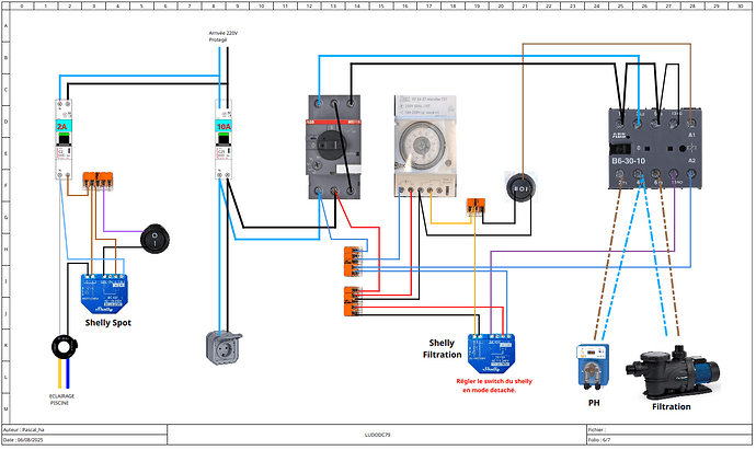

Toutefois, si tu veux faire quelque chose de propre, il faudrait reprendre ton câblage comme ci-dessous. (c’est à toi de voir en fonction de tes compétences)
Ajout :
  • Un disjoncteur de protection pour le spot 2A ou 6A.
  • Un disjoncteur 10A pour la protection filtration, shelly et la prise de courant
  • Un Shelly 1 PLUS pour la commande spot
  • un Shelly 1 PLUS pour la filtration
  • quelques Wagos et du fil (1.5mm2 est suffisant maxi 10A)
Dans tous les cas, prends les précautions nécessaires avant d’intervenir sur l’électricité, couper le courant, vérifier ton câblage avant remise sous tension.
