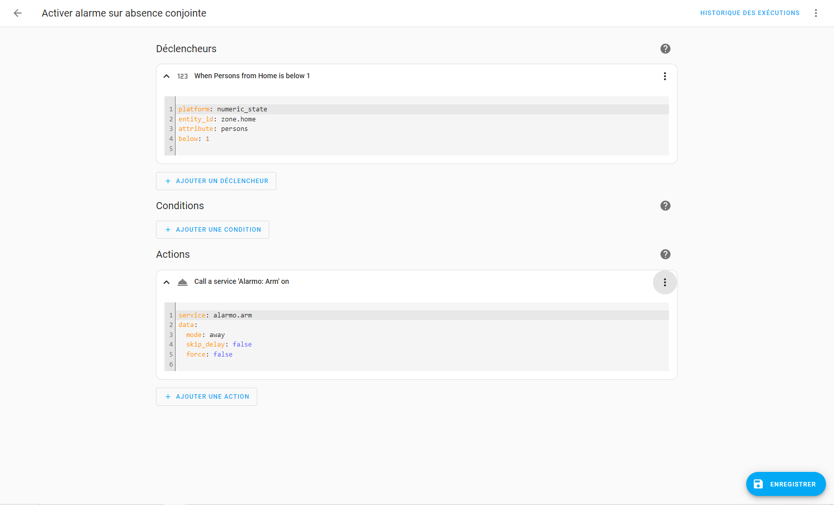

il y a quelques sujets similaires déjà.
Si tu met plusieurs déclencheurs dans une automatisation ce sera toujours un ou l’autre déclenchera ce n’est un « et » entre les déclencheurs.
Le mieux c’est plutôt d’utiliser l’état numérique de zone.home qui donne le nombre de personnes présentes à tout moment. Voir ci-dessous:

Du coup j’ai changé mon automatisation, la normalement on est bon !
