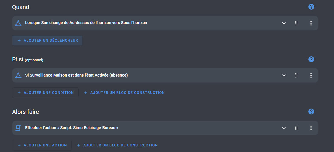

Mon problème est très simple :
Je souhaite lancer un script lorsque le soleil se couche et que la surveillance est activée.
Cela fonctionne parfaitement avec mon automatisation suivante :
alias: Simu-Présence-Abat-jour-Bureau
description: ""
triggers:
  - trigger: state
    entity_id:
      - sun.sun
    from: above_horizon
    to: below_horizon
conditions:
  - condition: state
    entity_id: alarm_control_panel.surveillance_maison
    state: armed_away
actions:
  - action: script.simu_eclairage_bureau
    data: {}
mode: single
Mais je souhaite également que l’inverse soit possible : Lorsque j’active la surveillance et que le soleil est couché alors je lance mon script. Bien évidement je pourrais faire une deuxième automatisation mais je souhaite optimiser et donc l’intégrer dans une seule automatisation.
Comment dois-je procéder ?
Désolé mais je débute avec HA et de temps en temps je cale… :hugs:
