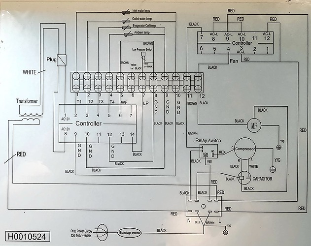

Quel module (Wifi) pouvez-vous me conseiller et comment le cabler si c’est possible ? L’idée serait de supprimer ou juste bypasser le contrôleur d’origine et de piloter le compresseur et le ventilo directement depuis Home Assistant en fonction des valeurs des différent capteur de température existant.
Voici le schéma de câblage interne de la PAC:

vu le schema je pense que c’est possible avec par exemple un ESP32 + relais (5V ou 3.3V opto-isolés).

Oui, techniquement tu peux lire les sondes de température, à condition que ce soient des sondes analogiques de type NTC. Avec un ESP32 tu peux connecter jusqu’à 6 sondes .
Voici les composants que ttu peut automatiser selon ton schéma:
  1. le ventilateur : connecté à la borne 12 (AC-L).
  2. le compresseur : alimenté via un relais et condensateur.
  3. le relais de puissance : contrôle le compresseur via la borne “Relay switch”.
  4. MF (probablement un moteur de ventilation ou de pompe) : à contrôler .
  5. les capteurs de température sur les bornes (T1 à T4, WF, LP)** : souvent des sondes de température NTC ou commutateurs (type contact sec).
Il te faut bien sur tester tous ça, toujours avec prudence :wink:

Sur la « barette » on est d’accord que de 1 a 10 x’est du 12VAC et 11/12 c’est du 220V ?
Le 12VAC permet d’alimenter un ESP32 ? Ou il faut un convertisseur en 12VDC ?
pour l’ESP32 il te faut un convertisseur AC-DC qui fournit une sortie de 3,3V DC pour alimenter l’ESP32 à partir de 12VAC .

Mais les bornes 11 et 12 pour le compresseur et le ventilateur sont en 220V (AC-L) ou je me trompe ?
Tu as tout à fait raison de poser la question – et non, tu ne te trompes pas .
Tu peux utiliser des relais 5V ou 12V, mais à une condition cruciale : ce sont les relais de commande, et non les relais de puissance.

Par contre sur ton schéma je ne vois pas de capteur de débit ( peut être le switch de pression ?)
je ne l ai pas vu non plus sur le schema et il serais etonnant qu il n y en ai pas . je trouve que le bypass sur le capteur de debit d eau est le plus coherans pour gerer le demarrage de la pac mais ce n est que mon avis .
le capteur de débit (WF) Water Flow est bien présent sur le schéma
ah yes pin 6 du controller :face_with_peeking_eye: completement passer a coté
