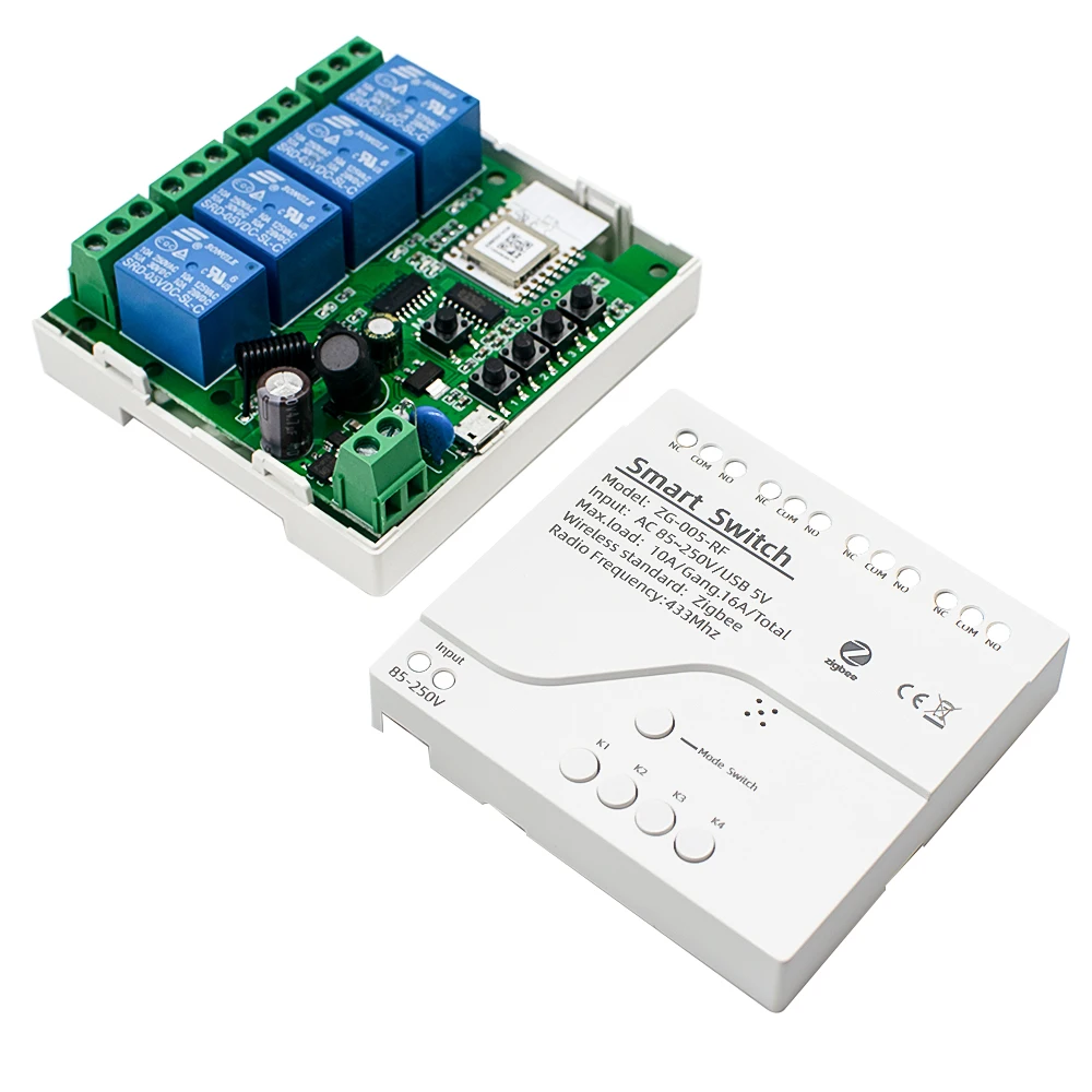

Je pensais partir sur un relai de ce type:
Lui aussi pourrait se brancher sur les bornes « PP » et « STOP ».
Mais le prix est bien plus cher que le shelly uni.
Donc, je n’ai plus qu’à me décider si c’est « wifi » ou « zigbee » :slight_smile:
Si t’as le temps il est à 21€ sur ali
J’allais le dire, on le trouve à 18,5€ fdp inclus sur Ali. Je l’utilise pour piloter une porte sectionnelle avec un moteur horman et un portail avec un moteur came. Fonctionne très bien.
Seul bémol pour moi, il y a 4 switch mais le mode n’est configurable par switch. Ils sont donc soit tous en contact sec ou tous en contact maintenu ce qui est un peu dommage
Mais par contre il existe en 1 et 2 ch ,…

Bon, je n’avais pas fait attention, mais ce relais fonctionne sur la fréquence 433 MHz.
Et je pensais l’utiliser avec une clé sonoff, qui utilise elle, une fréquence différente, donc communication impossible :sweat_smile:
Pour les personnes qui utilisent les relais en 433 MHz, vous utilisez quel récepteur ?
Tu as des détails sur le relai que tu veux utiliser?
Je pensais acheter celui que tu as mis en lien dans la discussion.
Ils intègrent un récepteur RF 433 mais ça c’est pas utile.
C’est surtout les puces Zigbee dessus qui sont intéressantes. Ca fait les 2.
Y’a les simple ou quadruples.
Et après faut voir aussi l’alim, soit par USB, soit directement sur le secteur.
Ce que tu écris là signifie que ces modules, puisque puce Zigbee dessus, est compatible avec la clé sonoff ZBbdongle et que la fréquence en 433 MHz n’intervient pas dans la communication ?
Exact. Le 433 sur ces modules c’est pour appairer une ou plusieurs télécommandes 433 pour activer les relais sans passer par le zigbee.
La connexion a HA se fait bien en zigbee
