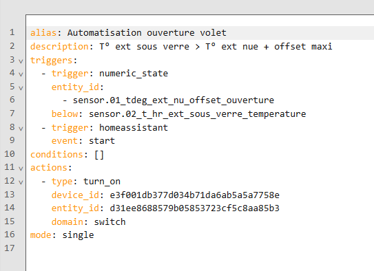

J’ai crée 2 automatisations, une pour l’ouverture (enclenchement relais), une pour la fermeture (déclenchement relais). j’ai mis les programmes en YAML plus bas.

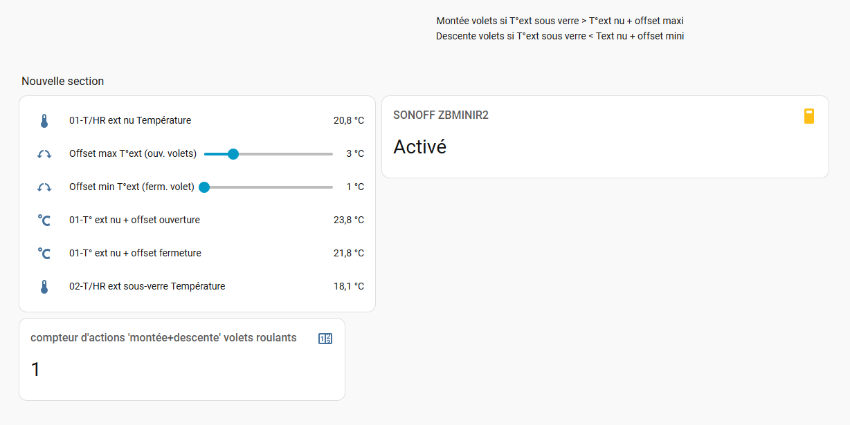

Pour préciser les choses, j’ai fait un tableau de bord où apparaissent tous les éléments cités. Je constate que les températures varient suivant que je les mets au froid ou au chaud. Mais comme indiqué plus haut, dès fois le relais bascule dès que les conditions de l’automatisation sont satisfaites, des fois le relais met plus de temps, des fois pas de réaction après 15 minutes. Je peux commander le relais sonoff à tout moment via l’interface HA, il a donc l’air d’être connecté à HA (il y a 1,5m entre les 2).
J’ai mis en exemple le tableau de bord où l’on voit la T° bocal inférieure à celle de la T° ext + offset fermture, le relais reste enclenché, alors que les températures ont basculé depuis 10 minutes. L’enclenchement s’était par contre effectué moins d’une minute après que les conditions soient satisfaites.
Je précise que je suis ultra-débutant en HA, donc on doit pouvoir faire plus concis pour les automatisations, sans aucune maitrise du YAML entre autres, je passe donc par les propositions de l’onglet paramètres, que je découvre petit à petit.
Auriez-vous une idée d’où vient le problème ?
je n’ai pas de réponse précise pour toi,
mais je te conseille de regarder dans les outils de développement, rubrique « modèles » et de faire des comparaisons de tes entités avec des expressions template.
Exmeple:
{{ states('sensor.ton_sensor1') < states('sensor.ton_sensor2') }}
Ca te donnera comme résultat true ou false… et tu pourra déjà t’assurer que la comparaison est correcte?
Ensuite tu peux aussi remplacer tes déclencheurs numériques pas des modèle où tu pourra directement mette tes comparaisons.
