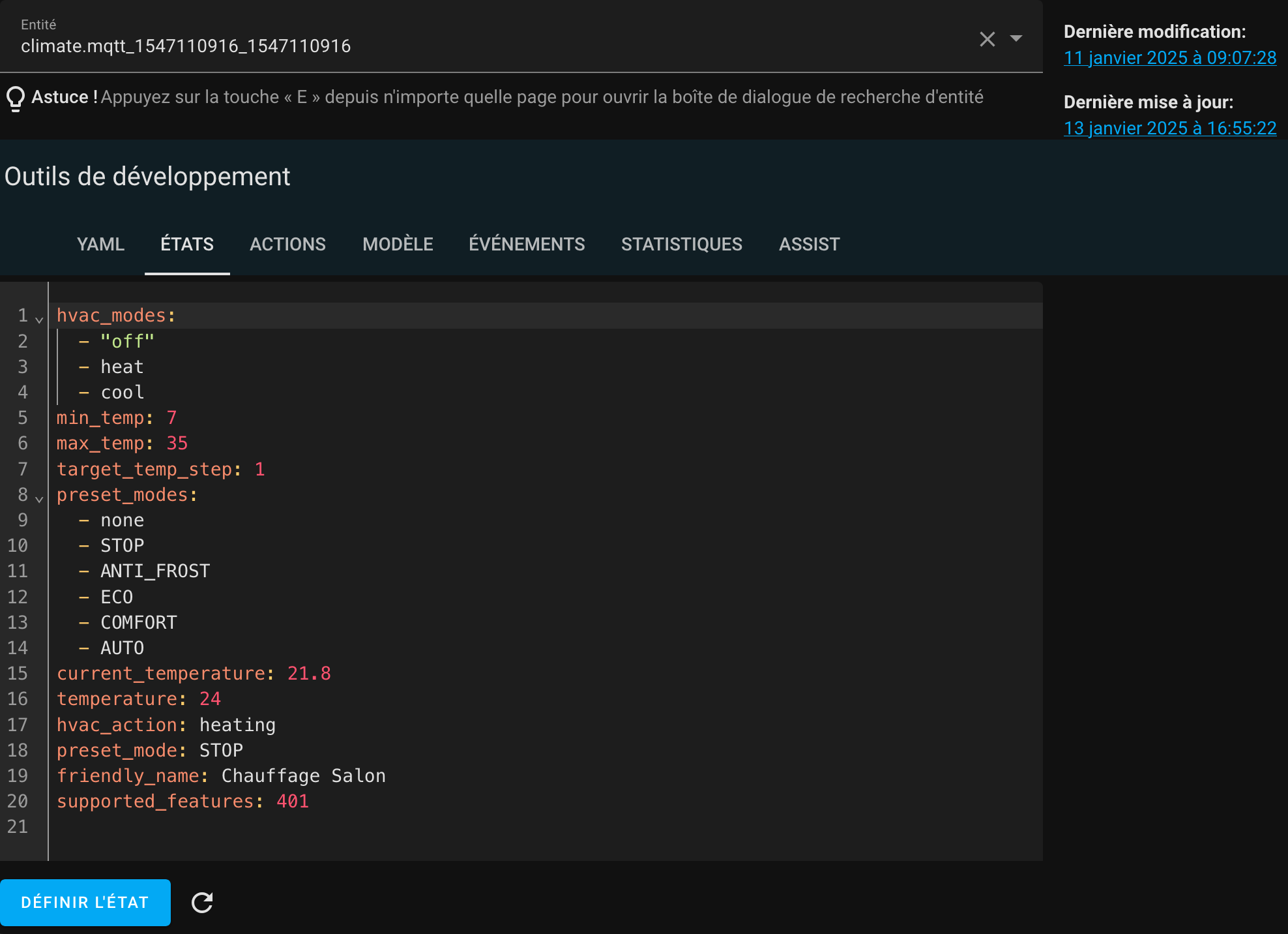

@BLANCA voici celui du Salon par ex. C'est le principal, si j'éteins ce thermostat depuis son boitier ça éteint tout les boitiers.

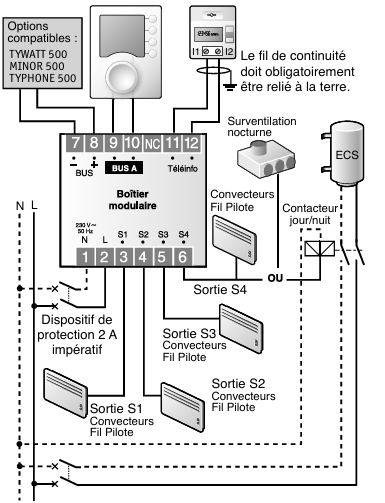

Je vais avoir une maison dont les radiateurs électriques sont commandés par une CalyBox 230 avec un boitier de contrôle dans le couloir (qui contrôle 3 zones différentes).
J’ai vu que je pourrais installer un Tydom Pro dans le tableau électrique pour contrôler la CalyBox, et que je pourrais utiliser l’intégration HA tydom2mqtt.
Mais je me demande quelles sont les entités créées par tydom2mqtt : vais-je avoir seulement 3 thermostats ? ou bien les différents radiateurs vont être accessibles ? (je n’y crois pas trop… mais bon…)

Bonjour @MilesTEG1, avec le Calybox 230, tu pourras piloter 3 zones et aussi une production eau-chaude si elle est connectée au Calybox.
Donc dans HA avec tydom2mqtt, tu devrais voir 3 climate.xxxxx un pour chaque zone, mais pas un pour chaque convecteur. Ce qui implique que le même preset_mode (éco, confort) dans chaque zone en mode programmation ou la même température dans chaque zone en mode manuel. C'est le fonctionnement du Calybox 230. (un fil pilote par zone)

Il faudrait dans un premier temps voir ce qui existe dans Tydom. (Thermostats, températures, production d’eau chaude,…)
Puis ce qui remontent dans tydom2mqtt (climate.XXXX et ses attributs)

Il faut d’abord voir si dans l’application tydom tu as les températures des différentes zones. Ensuite voir si ces températures remontent dans tydom2mqtt.
Si oui pas besoin de capteurs supplémentaires.

J’ai un Calybox 2020 WT, qui me permet de piloter mes deux sèches-serviettes, seulement avec des preset_mode (Hors-gel, éco, confort, arrêt). Mais pas de réglage de températures car le fil pilote ne permet que 4 ordres (Hors-gel, éco, confort, arrêt) ou 6 ordres (4 ordres + confort+1, confort+2) suivant les convecteurs.
J’espère avoir éclairer ta lanterne.
Je pense que le Calybox 230 fonctionne pareil.
