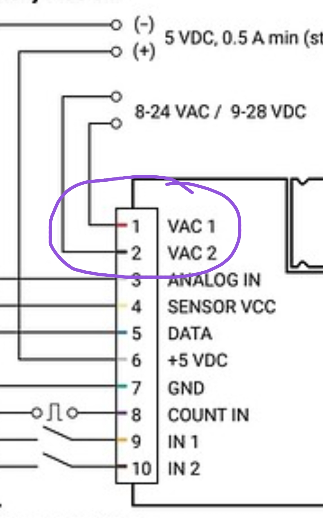

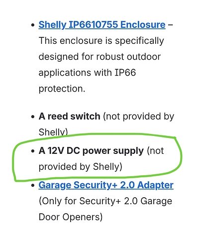

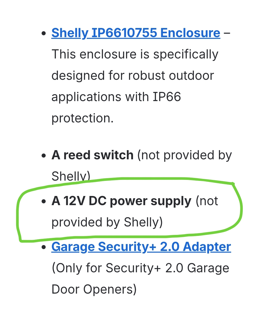

Alors c’est pas très clair pour le cablage qui correspond pas en tout point à celui de la notice.
mais sur le site, il alimente en 12v.

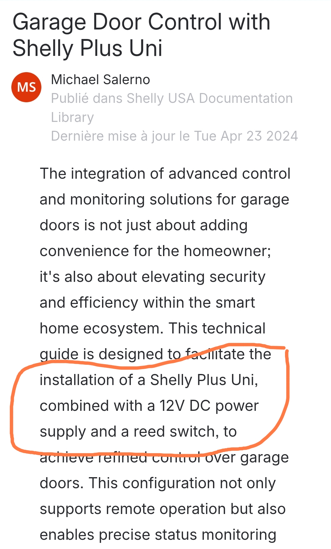

Mais le souci, je pense c’est que au départ tu as précisé Shelly uni et pas Shelly plus uni, et comme les branchements des entrées ne sont pas similaire.
Il est possible que les entrées soit HS
Tu as câblé les deux la n°9 et n°10 lors de ton essai ou une seule ?

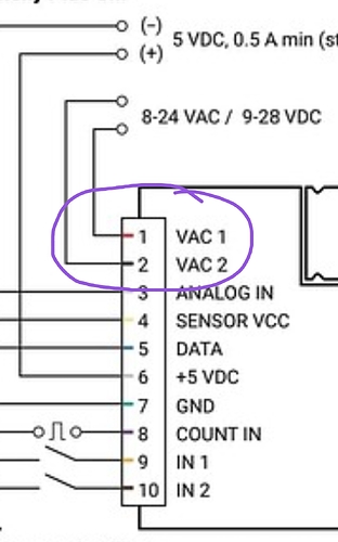

  • Il doit être sur la borne 2
Car sur la un tu as un trait rouge (+) et sur la deux un trait noir (-)
