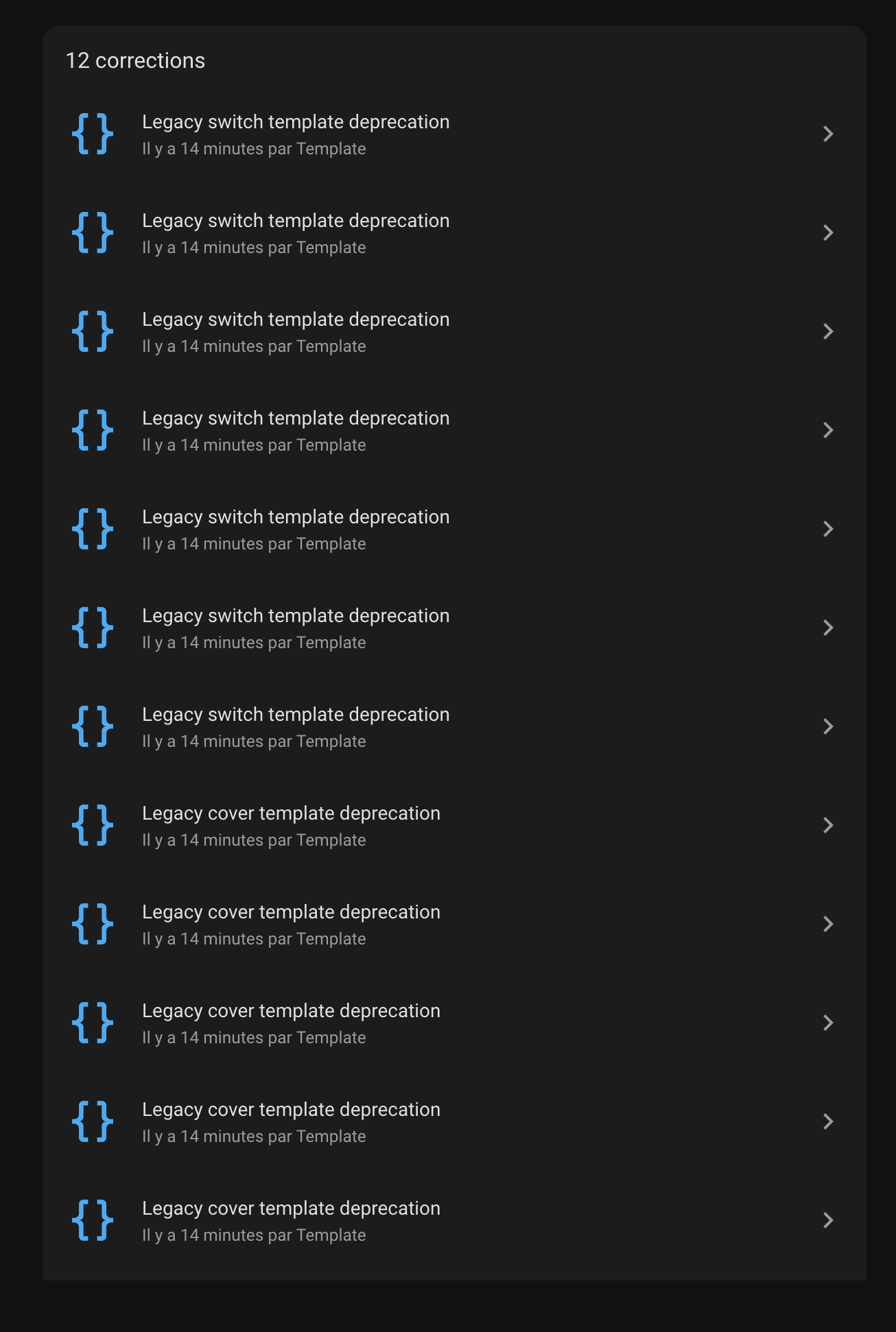

Avertissement après mise à jour
Je viens de mettre à jour mon Home Assistant avec la version 2025.12.4

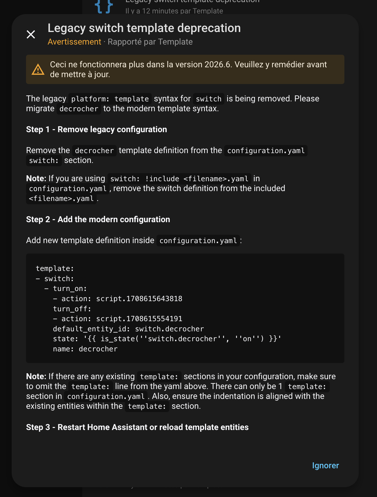

À la suite de cette mise à jour, j’ai une multitude de messages qui s’est affiché du type
Dans chaque correction il y a un message comme
Comme je ne suis pas très bon en anglais, je préfère demander avant de faire une bêtise. Voici ce qui ce trouve dans mon configuration.yaml

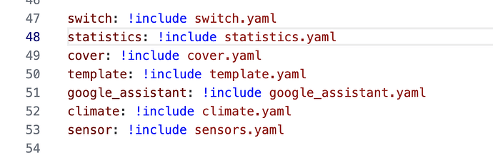

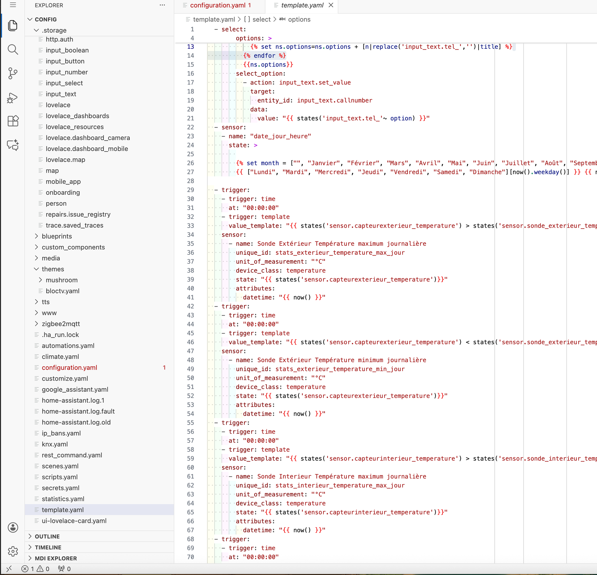

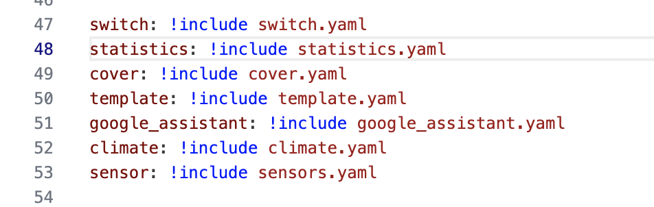

Dans mon configuration.yaml j’ai bien mon template.yaml donc si je comprends bien, je dois mettre mes switch et cover dans ce dossier ? Et supprimer ainsi les dossiers switch.YAML et Cover.YAML de mon configuration.yaml ?
Donc pour faire mon test, j’ai déjà supprimé la ligne template.YAML de mon fichier configuration puis ajouté mes cover

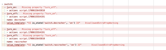

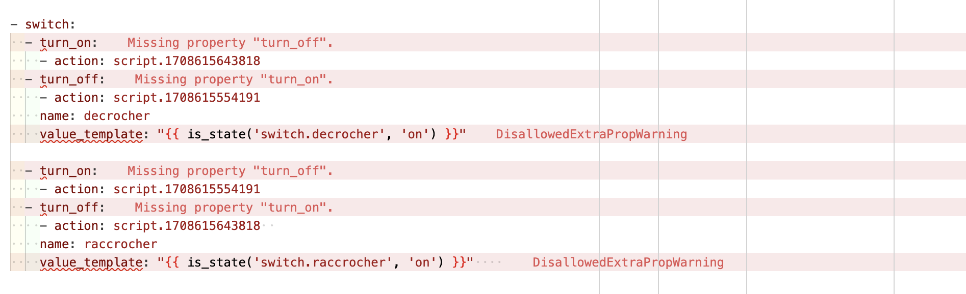

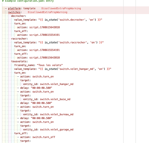

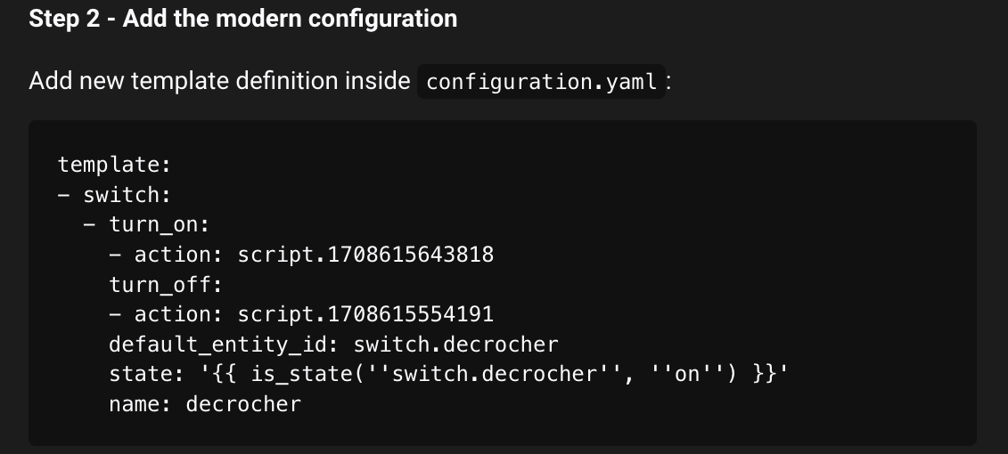

Maintenant j’essaye d’y ajouter mes switch, mais j’ai une erreurMaintenant j’essaye d’y ajouter mes switch, mais j’ai une erreur
- switch:
  - turn_on:
    - action: script.1708615643818
  - turn_off:
    - action: script.1708615554191
    value_template: "{{ is_state('switch.decrocher', 'on') }}"
  - turn_on:
  - turn_off:
    value_template: "{{ is_state('switch.raccrocher', 'on') }}"

normal, tu met value_template: alors que c’est state: sur le nouveau format.
Je comprends pas tu as déja un message avec ton template legacy converti au nouveau format :
Je n’avais plus dans ma liste de mes paramètres en message d’erreur ! Du coup j’ai bien réussi à tout mettre dans mon fichier configuration.yaml
Par contre, on peut plus mettre dans le fichier template.YAML tous nos cover ou switch ? Tout est à mettre dans configuration.yaml ?

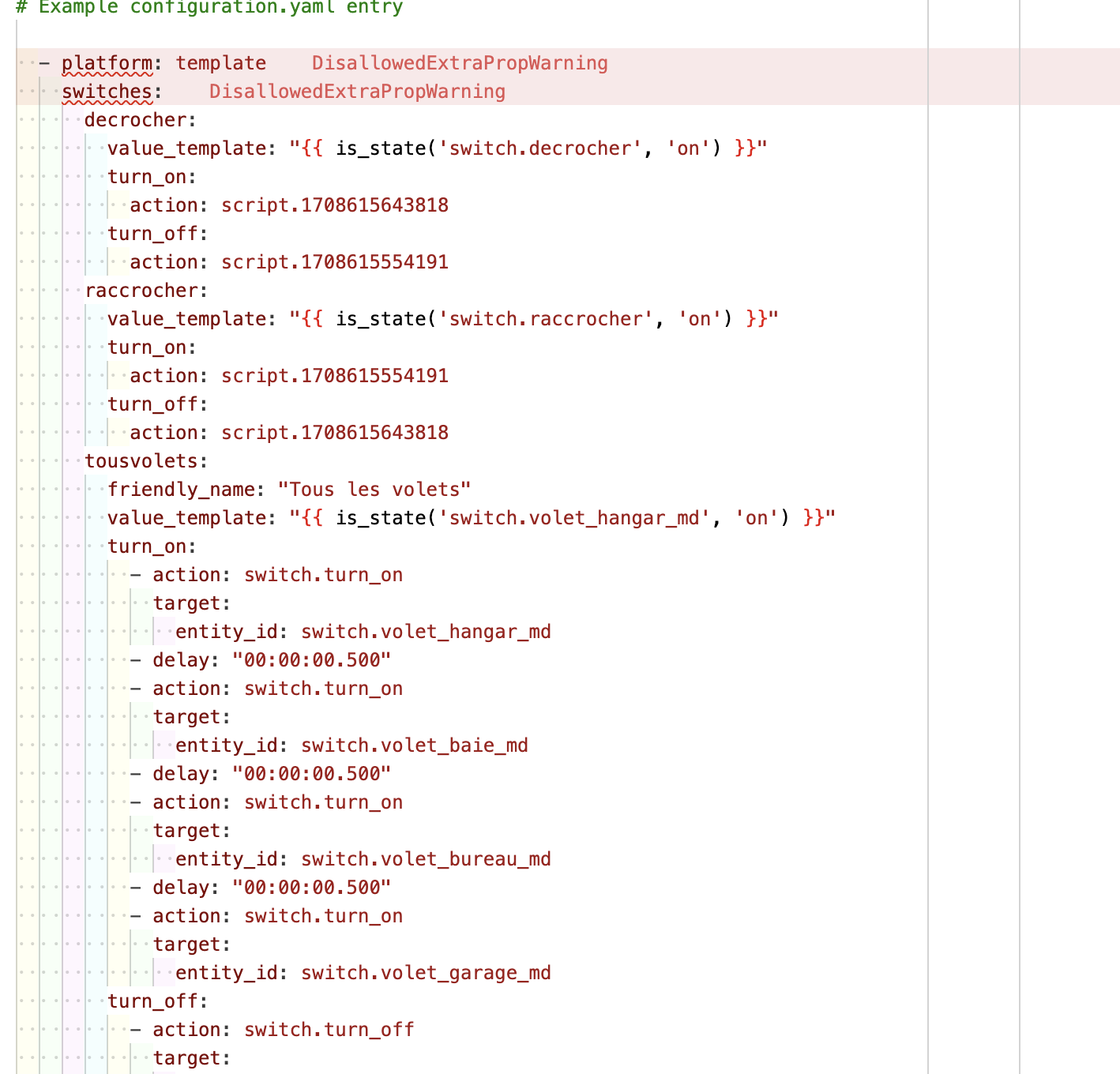

Si, on peut.
tu ajoute template: !include template.yaml dans ton configuration.yaml.
puis dans ton fichier template.yaml tu met les cover et switch, sans le template: au début du fichier.
pas contre, tu ne met qu’une fois - cover: ou - switch:.
- cover:
  - open_cover:
    - action: cover.toggle
        entity_id:
        - cover.volet_hangar
    close_cover:
        entity_id:
    default_entity_id: cover.volethangar
    state: '{{ is_state(''cover.volet_hangar'', ''open'') }}'
  - open_cover:
        entity_id:
        - cover.volet_garage
    close_cover:
        entity_id:
    default_entity_id: cover.voletgarage
    state: '{{ is_state(''cover.volet_garage'', ''open'') }}'
  - open_cover:
        entity_id:
        - cover.volet_bureau
    close_cover:
        entity_id:
    default_entity_id: cover.voletbureau
    state: '{{ is_state(''cover.volet_bureau'', ''open'') }}'

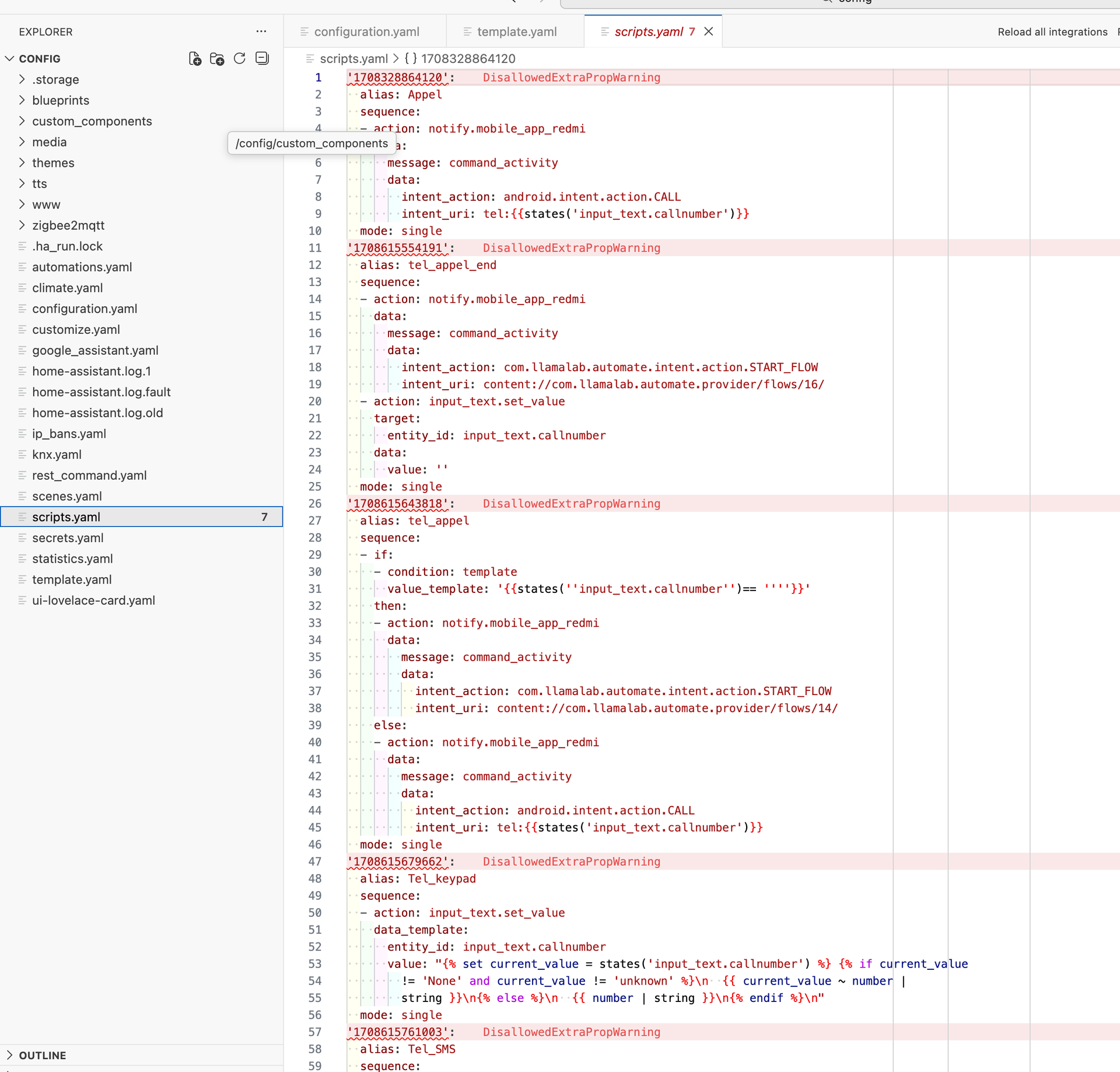

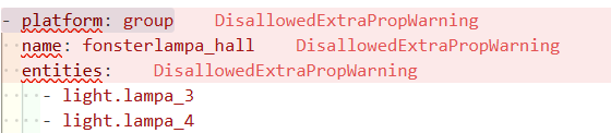

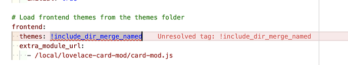

Nikel :slight_smile: par contre dans mon scripts.YAML j’ai des erreurs aussi
c’est un warning de VSCode, tu peux ignoré.
OK, même si le rouge me pique les yeux ? Lol y a pas moyen de modifier cette erreur ?
j’en sais rien, je n’utilise pas VSCode.

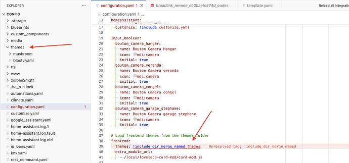

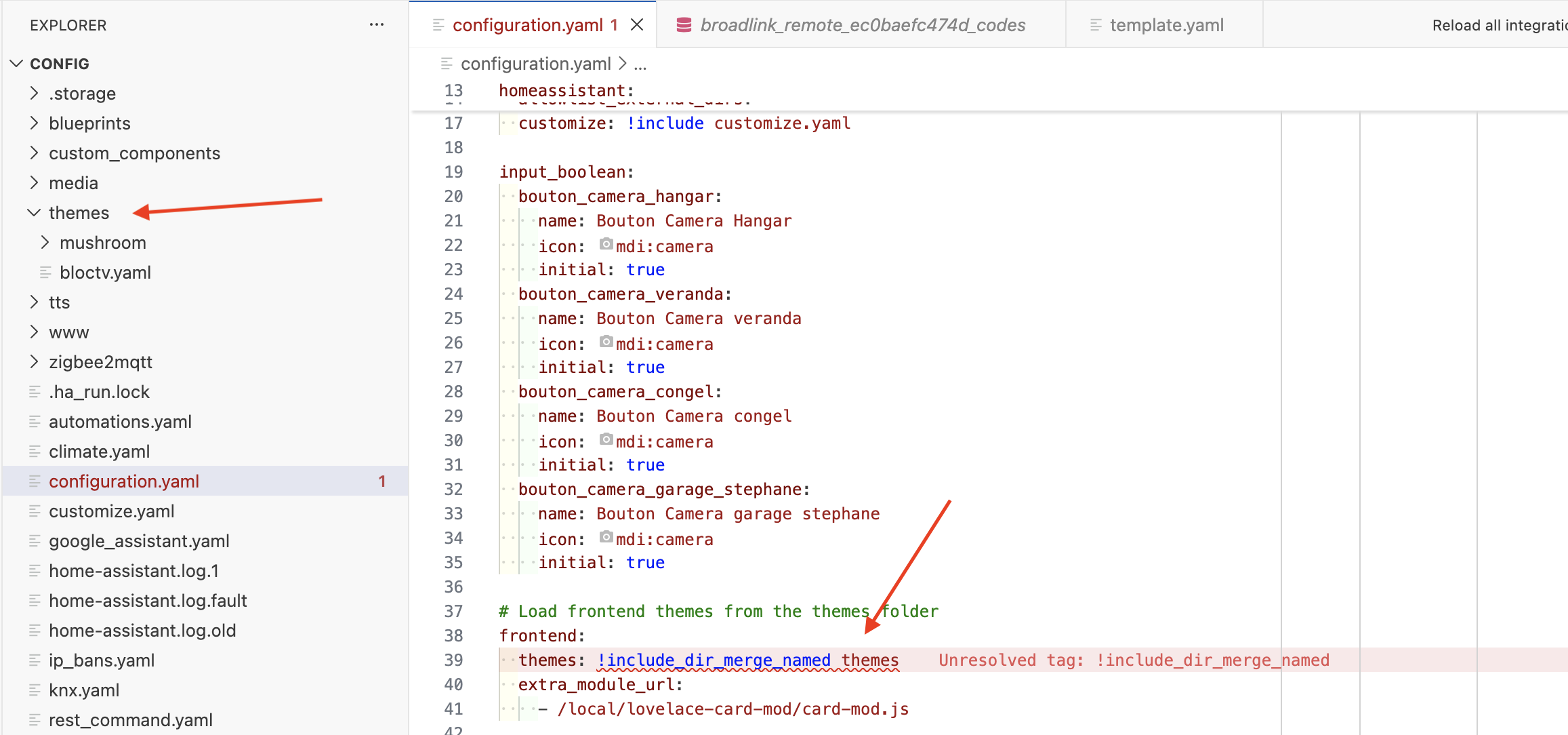

par contre je viens de voir ca dans configuration.yaml
il te manque themes après le !include et vérifie que tu as bien un dossier themes dans /config.
pourtant il est dans thème
beh, encore un bug de VSCode :sweat_smile:
utilise file editor et plus de soucis :grin:

Qui est dirigé vers mon fichier configuration.yaml
Mes sensor sont bien dans template.yaml
