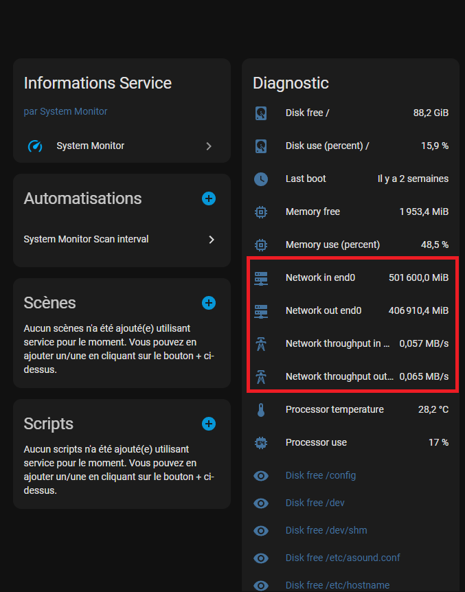

Sur le premier N2+
J’ai 23 entités qui remontent bien donc tout ce qui est lié au réseau

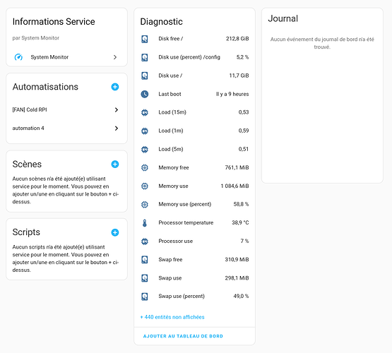

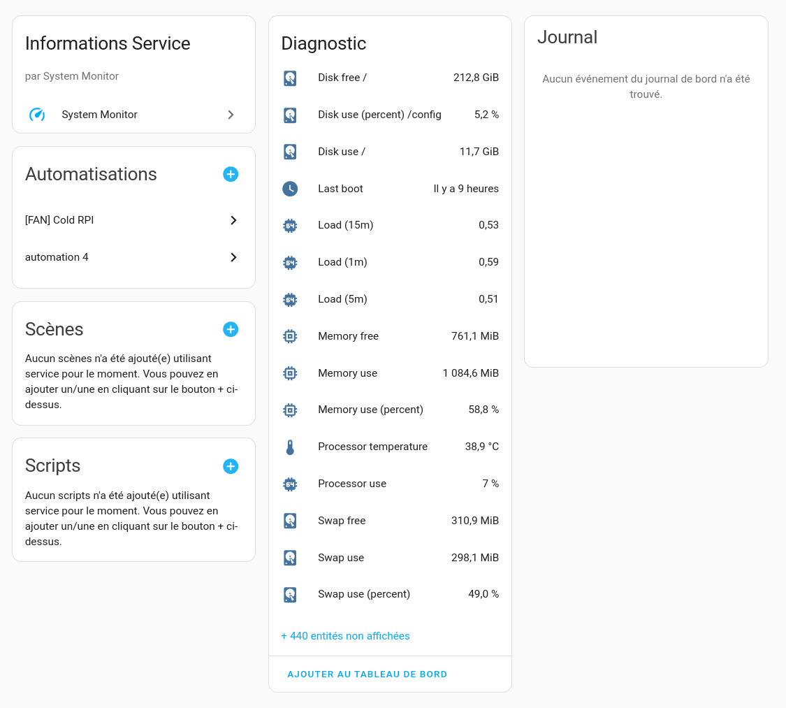

Sur le secons Pi4
J’ai 15 entités qui remontent mais aucune lié au réseau
Puis sur le Pi4 on est passé de eth0 à end0 mais ça, cela ne me pose pas de problème ce n’est que le naming du réseau qui a changé.
Mais ce qui me pose le plus de problème pour le moment, c’est que toute la partie réseau ne remonte pas sur le Pi4.
Vous avez une idée ?

Tu dois l’activer, dans les entités non affichés ( + 440 ).
Si t’avais fais la modification du eth0 en end0 avant la migration vers le UI, cétais bon.
Mais comme ta pas fait la modification avant la migration, ca t’a pas activer les entité vu que cétait mal configurer.

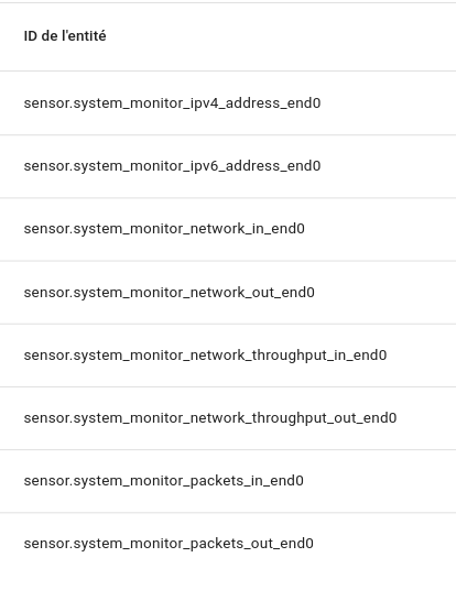

Effectivement, cela semble aussi simple.
Je viens de les activer et cela commence a remonter.
Et j’ai du changer le nom des entités qui n’étaient pas correct dans mes .yaml
C’est bon maintenant
Grand merci

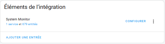

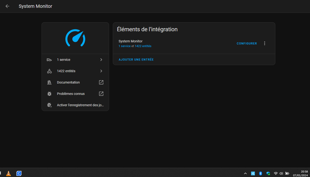

bon un nettoyage s’impose plus de 1400
je pige pas la mentalité des devs la

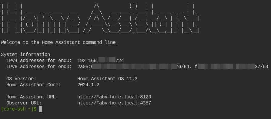

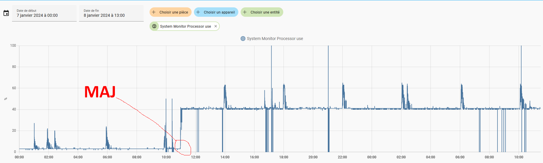

Bonjour à toutes et tous, et surtout meilleurs vœux !
Je profite de ce post pour signaler que depuis la dernière MAJ et l’inclusion de System Monitor via UI, mon « CPU Use » relevé est passé de +/- 6% à 42/45%. Est-ce le cas pour d’autres ? Y aurait-il un lien entre la suppression du code et le passage par l’UI, peut-être du fait du rafraichissement des données ?
Je suis sous Virtual Box (WIN11), HAOS Core 204.1.2
Si vous avez une piste, je suis preneur. Parce que je n’ai rien modifié d’autre avec cette mise à jour.
je suis en 2024.1.2 et pas d’augmentation du CPU, mais je suis sur RPI4.
Par défaut c’est 15sec.
si tu veut le modifier, regarde ce post Avertissement pour prochaine MAJ - #26 par WarC0zes
Merci @WarC0zes j’ai vu ce que tu as posté, je vais étudier ça.
Mais cela te semble possible cette augmentation drastique du simple fait de l’intervalle de rafraichissement ? Le sensor prendrait-il en compte la charge CPU globale et non pas seulement celle de la VM ? Cela serait surprenant non ?
Tu l’avait configurer le scan_interval ?
Bah le problème c’est que je ne sais plus…
Je vais le configurer avec 60 sec. et je vais voir si cela change quelque chose.
Sinon, attendre la prochaine MAJ qui règlera peut-être le souci.
