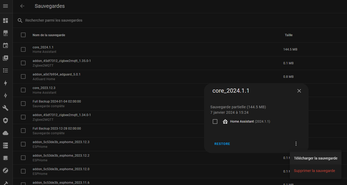

Regarde dans un backup ?
Me dit pas que t’en as pas :interrobang:
Ah non, j’en ai pas de souci pour ça.
Mais où chercher ça c’est autre chose !
Connexion via samba ok, mais je regarde dans quel dossier/fichier ?

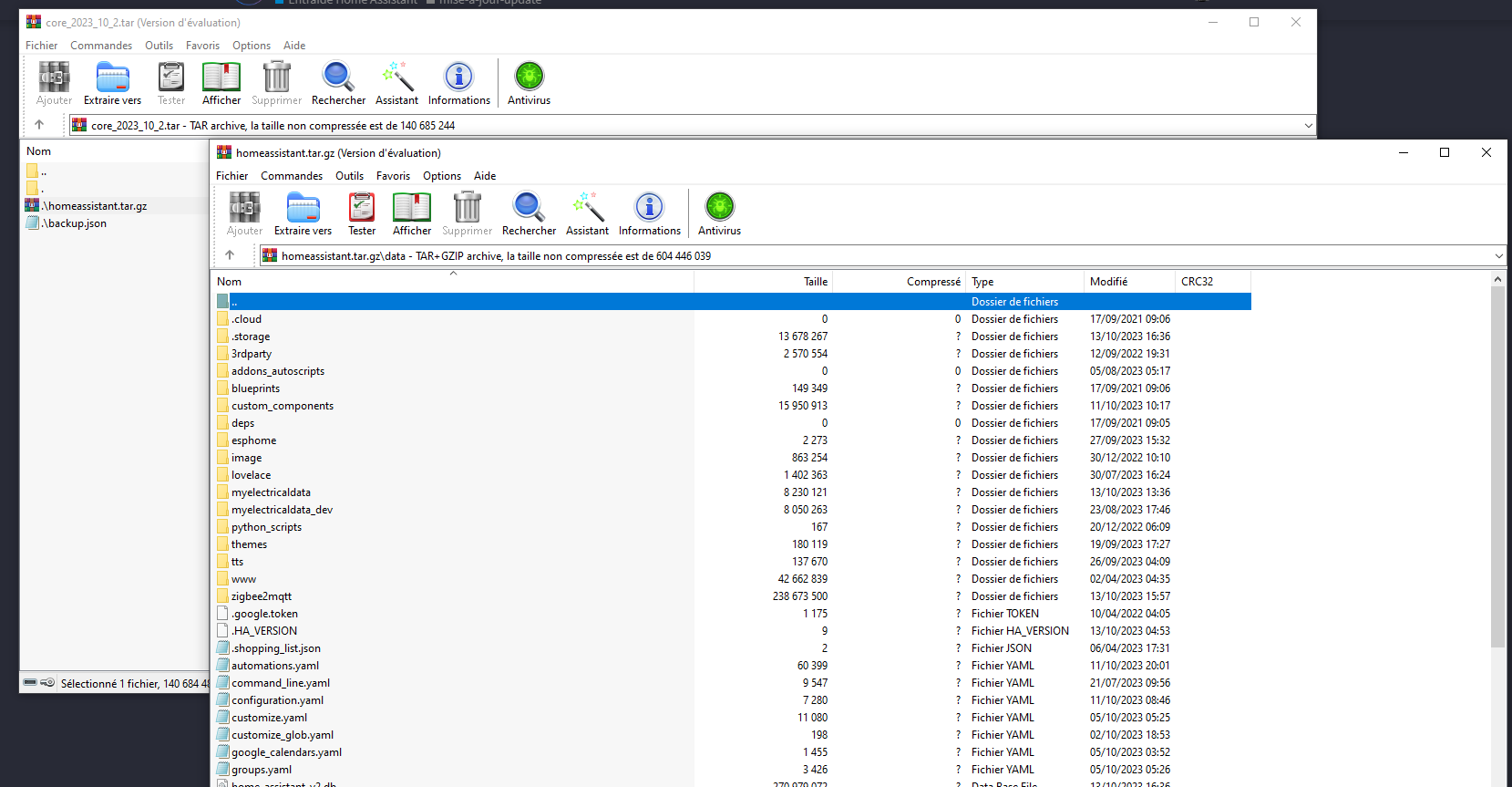

Tu télécharge un backup de HA et tu l’ouvre.
J’utilise winrar pour ouvrir le .tar, puis ouvrir le homeassistant.tar.gz.
Dans le dossier data, c’est ce qui ce trouve dans /config/ et tu y trouvera ton sensor.yaml ou configuration.yaml suivant ta configuration des sensors.

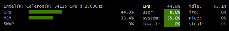

Entre temps (le temps que je rentre chez moi ce soir !) j’ai installé Glances sur HA et j’obtiens ça :
A quoi correspondent « System » et « User » pour l’usage CPU ?
Je sais pas , jamais utiliser Glances et encore moins une VM.
Salut @Joretapo
Il y a des chances que ça corresponde à « qui » lance le process qui « mange » cette portion de Cpu :wink:

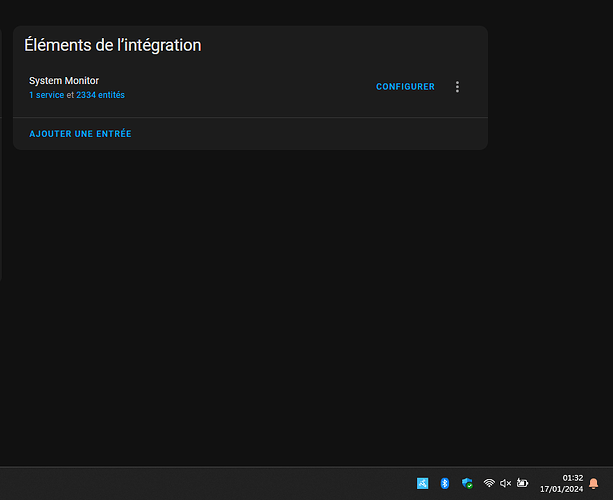

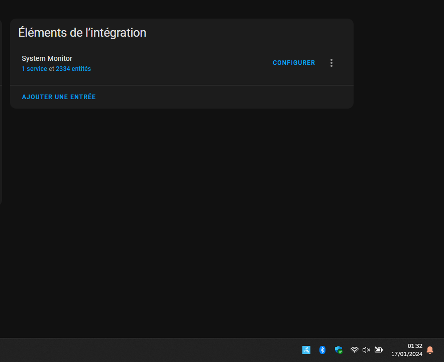

Je viens de viré l’intégration , car elle me découvre a ce jour plus 2000 entités
Depuis la maj 2024.1.3, pareil je suis passer de 215 a 431 entités. Elle a un bug c’est maj pour system monitor, il y a des erreurs dans les logs. Faut attendre un fix .
Si j’en crois les issues, il n’y a rien concernant les entités nombreuses et les erreurs sont juste à propos d’id uniques
Donc la correction risque de ne pas arriver
Fix dans la 2024.1.4
