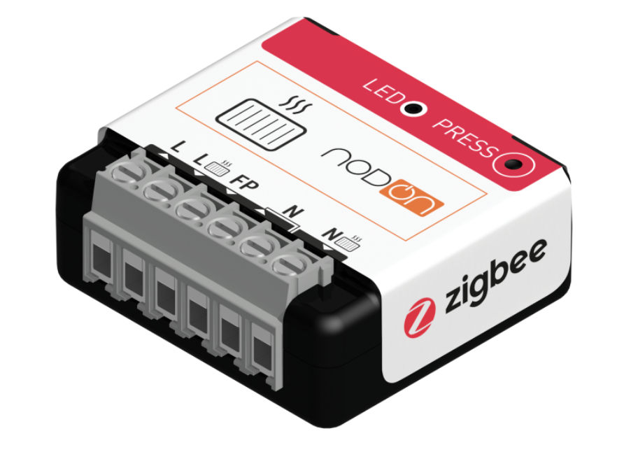

Le sujet m’intéresse car je cherche à remplacer mes modules fil pilote Qubino. Ils sont de très bonnes qualités, silencieux, mais en Z-Wave et je n’ai plus que le chauffage sur ce protocole.
Je souhaite par contre continuer à contrôler mon radiateur par le fil pilote pour ne pas endommager le convecteur. Les modules NodOn semblent être une bonne alternative au Qubino mais difficile de savoir si ils sont bien silencieux (gestion par fil pilote donc j’imagine que oui). Quelqu’un sur le forum les a peut être testés ?
Supportés par Zigbee2MQTT en prime…
Regarde cette discussion :
Je n’avais pas vu passer le sujet… Merci !!
Sqlut. J’ai des NodOn SIN-4-FP-21 pour contrôler mes radiateurs (ceux sont des vieux radiateurs sans électronique, j’utilise le nodon comme un relai on/off (pas de fil pilote). Ils sont plus silencieux que les ZBmini mais ils font quand même un petit bruit (clac à la fermeture du relai, « dong » à l’ouverture).
