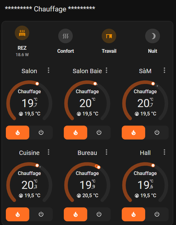

J’ai donc opté pour une régulation se basant sur la comparaison de la température actuelle mesurée par la vanne avec la température de consigne de cette même vanne.
Mes vannes disposent d’une seule entité on/off et de plusieurs attributs, dont la température actuelle et la température de consigne.
Vu qu’ il semble que les automatisations exigent 2 appareils distincts dans le sens où je n’ai pas réussi à comparer les attributs d’un même appareil (et d’une même entité) dans une même instruction d’automatisation, la seule solution que j’ai trouvée est de créer une entrée (via un template) pour la température ambiante mesurée par chaque vanne. Ces entrées fonctionnent donc comme des entités distinctes que je peux comparer à l’entité de chaque vanne (avec attribut de température cible).
Mon installation pour le chauffage radiateur à eau (chaudière mazout) au rez-de-chaussée est la suivante:
  1. Module Shelly pour allumer/éteindre la prise de la chaudière
  2. Module Shelly contact sec pour allumer/éteindre le brûleur = à l’ancien emplacement du thermostat
  3. 6 vannes connectées Wisdom Matter/Thread (je dois encore en installer une qui est en livraison): commande des radiateurs du RDC
  4. Remplacement du circulateur de mon chauffage radiateurs eau par un circulateur prenant en charge la fonction de pression constante, ce qui évite de faire forcer le moteur lorsque toutes les vannes thermostatiques se ferment automatiquement parce que la température cible est atteinte (faisant ainsi augmenter la pression dans l’installation). J’ai commandé le modèle Grundfos Alpha 2 25-60 180mm 1 1/2 Inch sur Amazon DE (moins cher que la France ou la Belgique); facile à installer soi-même comme dispositif, surtout que j’avais déjà prévu une vanne de part et d’autre de l’ancien circulateur donc pas besoin de vidanger le circuit de chauffage.

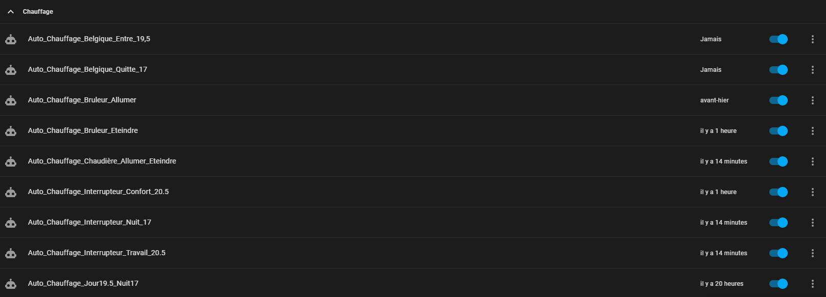

Dans Home Assistant, différentes automatisations sont créées:
  1. Création d’une automatisation qui éteint ou allume le brûleur et l’ensemble des vannes thermostatiques quand j’allume ou que j’éteins la prise de la chaudière = me permet de commander l’allumage ou la coupure du chauffage
  2. Création d’une automatisation pour allumer le brûleur lorsque la température mesurée d’au moins une vanne thermostatique est inférieure à sa température de consigne, et qu’au moins une personne se trouve dans la zone « Home ».
  3. Création d’une automatisation pour éteindre le brûleur lorsque les températures mesurées de toutes les vannes thermostatiques sont supérieures à leurs températures de consigne.
  4. Création de 2 automatisations pour régler la température de consigne quand je quitte ou que j’entre dans la zone Belgique.
  5. Création d’une automatisation pour régler la température de consigne la nuit et le jour.

Et voici ce que donne mon tableau de bord (j’ai aussi quelques automatisations avec lesquelles j’ai créé les modes Nuit, Confort, Travail; ces modes s’annulent à la prochaine automatisation de Nuit, de Jour, ou quand je rentre ou quitte la Belgique):
Liste de mes automatisations:
