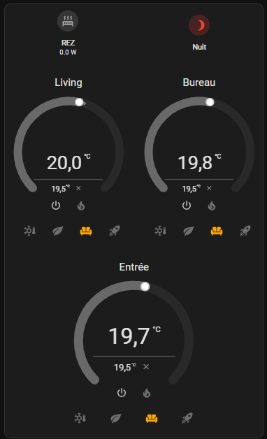

Créer un seul thermostat sur une vue de tableau de bord à partir de 4 thermostats et 4 vannes thermostatiques
Je souhaiterais créer un seul thermostat « Living » à partir de mes 4 vannes thermostatiques Salon, Salon Baie, SàM et Cuisine.
Je compte reprendre la température depuis la vanne « Salon ».
Mais j’aimerais bien que mes 4 vannes se règlent de manière synchrone à partir d’une seule vanne, par exemple la vanne « Salon ».
L’idée est de ne conserver qu’une seule vanne Salon pour ces 4 vannes.
Quelqu’un sait-il comment réaliser cela ?
Voici mon tableau de bord actuel:
J’explique l’ensemble de mon installation sur cette page: https://forum.hacf.fr/t/avis-sur-automatisations-chauffage-matter-thread-2-questions-a-la-communaute/43448
Voici le code de ma carte sur le tableau de bord:

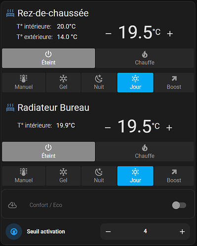

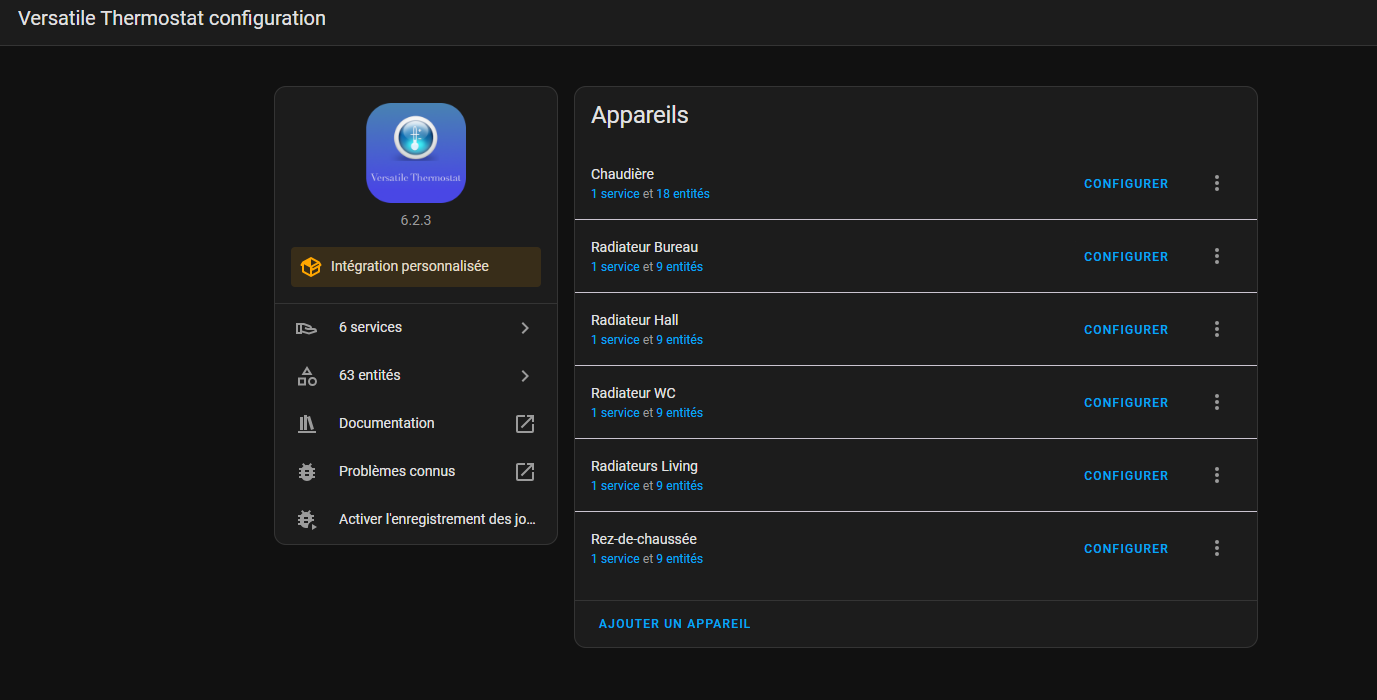

Bonjour @Jean-Marc_Collin

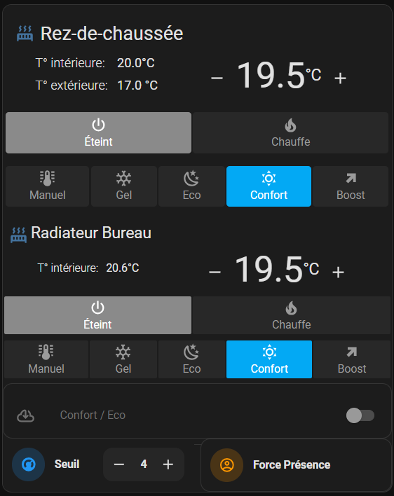

J’ai installé 4 thermostats versatiles: 1 thermostat central (= mon brûleur commandé en contact sec à l’entrée thermostat avec module Shelly) et 3 thermostats ayant pour sous-jacents une ou plusieurs vannes thermostatiques (ou radiateurs donc) de type over climate.
ça fonctionne bien et ça répond bien en mode auto.
Voici mon interface provisoire ci-dessous.
Question: j’ai essayé de récupérer l’entité « Hors gel » du thermostat central pour créer un bouton « Nuit » (que tu vois à l’écran). Mais cette entité « Hors gel » est un nombre (number.central_configuration_preset_frost_temp) et n’agit donc pas comme une commande on/off sur tous les thermostats liés au thermostat central. Existe-t-il un moyen plus simple que de créer un interrupteur via les entrées et une automatisation derrière qui permute vers l’attribut « frost_temp » de tous les thermostats ?
La question pourrait se poser pour créer une commande générale avec n’importe quel bouton.
Autre question: j’aimerais bien, en conséquence de ceci, faire disparaître le bouton « Hors gel » de chaque thermostat (puisque ce bouton apparaîtrait en haut de mes commandes). Possible ?
Bonne journée,

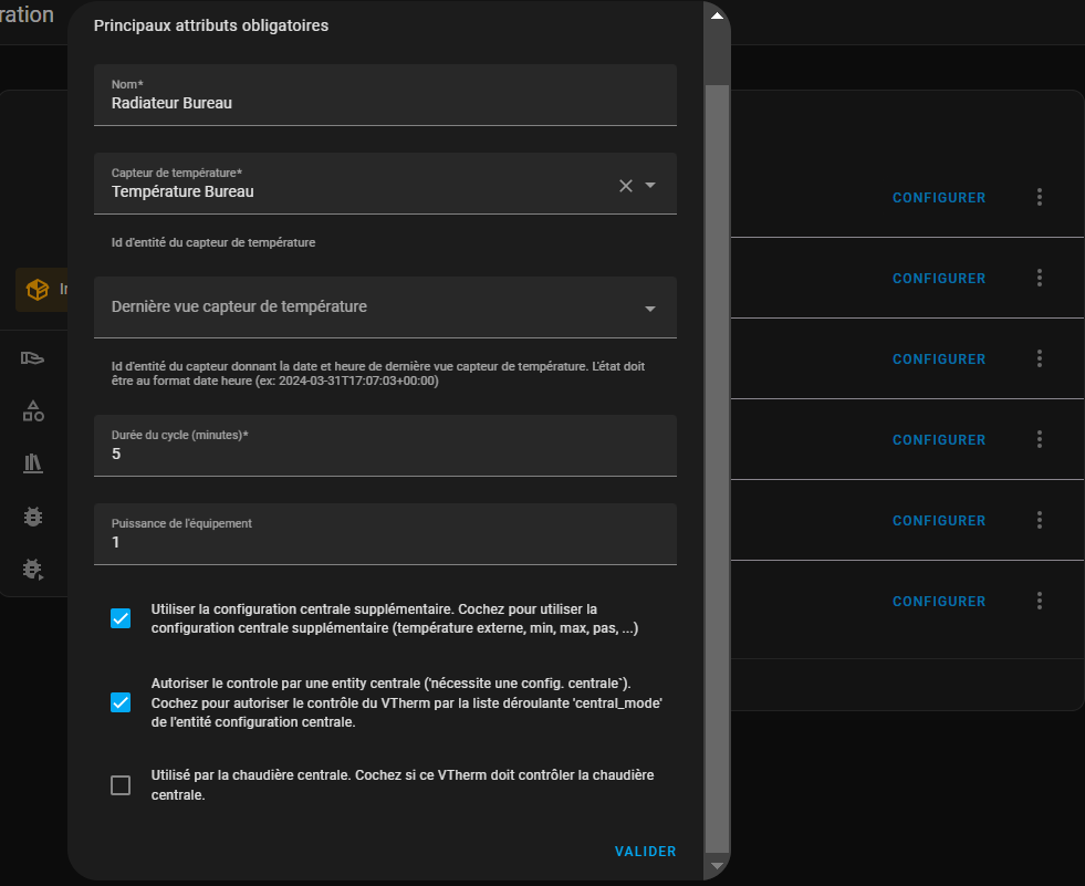

@Jean-Marc_Collin : par contre, je ne comprends pas pourquoi tous mes VTherm se règlent de la même manière, y compris mon entité centrale (et donc le thermostat) quand je change manuellement la température sur un seul dans le pièce ?
J’ai pourtant bien désactivé la dernière case dans les réglage ci-dessous, donc la VTherm ne doit pas contrôler la chaudière ou les autres VTherm.
J’ai fait un groupe Rez-de-chaussée avec toutes mes vannes et j’ai ensuite utilisé cette entité pour le versatile thermostat. Je ne sais pas si c’est à cause de ça. Mais j’aimerais bien pouvoir utiliser chaque vanne séparément aussi, même si je ne crée virtuellement qu’un seul thermostat qui doit prendre le dessus.
L’entité Rez-de-Chaussée comprend l’entité « Living » (= 4 radiateurs ou Vtherm, soit le maximum de sous-jacents) ainsi que les 3 autres entités ou VTherm. De cette manière, je contrôle 7 VTherm avec le Versatile Thermostat.
Est-ce un problème de config ?
Ca fait partie des fonctions d’un VTherm qui pilote plusieurs devices. Tous les devices pilotées ont les même réglages. Ce serait super compliqué de pouvoir avoir des réglages différent pour chacun et les regrouper n’auraient plus de sens. En fait c’est comme un groupe dans HA.
Ca s’appelle une injonction contradictoire : je veux un groupe mais qu’ils fonctionnent indépendamment (donc le contraire d’un groupe). Faut choisir et soit créer 4 VTherms, soit un groupe avec les 4 devices dedans.

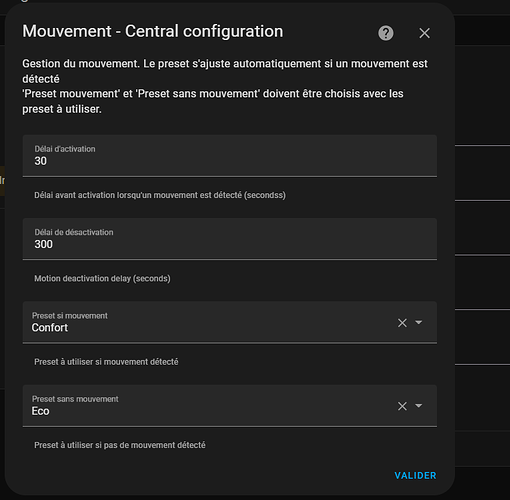

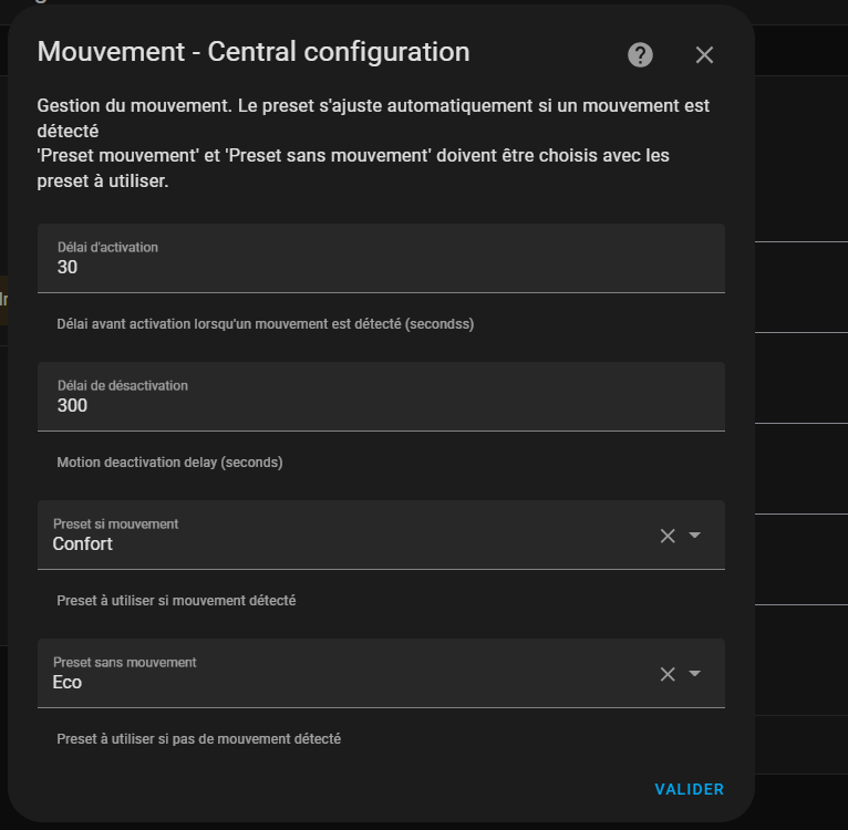

@Jean-Marc_Collin : merci, j’ai encore 2 questions, puis je pense que j’arrive au mieux que je puisse faire avec mes vannes over_climate:
  1. Dans la configuration centrale, la fonction « Avec détection de mouvement » s’applique et revient automatiquement chez moi, même si je ne coche pas la case et que je sors proprement via « Finaliser les modifications ».
    Je n’ai pas de détecteur de mouvement chez moi non plus. D’ailleurs, et c’est probablement lié, dans la fenêtre « Détection de mouvement », la ligne « Entité » mentionnée dans la doc n’apparaît pas.
    Je n’ai pas constaté que cette détection était active d’une quelconque manière que ce soit, ce qui est bien comme cela en ce qui concerne ma configuration.
    Mais est-ce normal ?

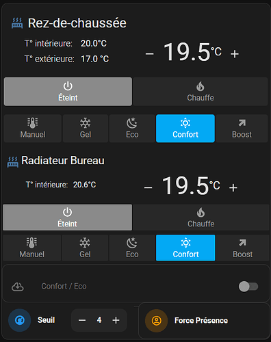

  2. Concernant la fonction de détection de présence, si j’ai bien compris, dans la configuration centrale, il suffit que je mette mon id person.matt ou celle de mon fils person.tom (ces id sont bien sûr liées chacune à un gsm avec tracker activé), et ensuite régler les modes « absent » (« Boost abs », « Confort abs »,…) pour que ces réglages s’appliquent automatiquement quand je sors de la zone « Home », ou quand j’y entre pour les modes normaux ?
    Pour le moment, le moyen que j’ai trouvé est de faire une automatisation sur base des personnes dans la zone Home (déclencheur) car je voulais tenir compte de plusieurs personnes et donc plusieurs id.
    Dans les entrées, je n’ai pas trouvé non plus le moyen de créer un nouvel id sur base de la présence d’une des 2 personnes dans une zone déterminée.
Merci et bonne journée
Sur le point 1, y a un bug d’ouvert et je crois que tu as le même
Sur le point 2, tu trouveras la solution dans README et dans ce thread un peu plus haut.
Merci @Jean-Marc_Collin
Je n’avais pas été aussi loin dans les dépannages de la doc, désolé^^
J’ai indiqué ma nouvelle entrée Maison Occupée ainsi que l’input_boolean.force_presence, ce dernier apparaissant aussi comme bouton sur ma vue (voir ci-dessous), par exemple pour l’activer quand je quitte le travail s’il fait très froid.
Par contre, je n’ai pas pu tester et je ne sais pas redémarrer la configuration HA quand je mets ceci dans configuration.yaml:
template: !include templates.yaml
Est-ce indispensable ?
