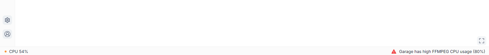

Je suis actuellement sur un Rpi 4 avec 4 Go de Ram et je commence doucement à mettre en place des caméras pour fiabiliser mon système d’alarme.
Je souhaite passer sur un Rpi 5 à 8 Go pour ne pas avoir ce problème sous Frigate :
C’est à dire un processeur utilisé à 54% avec une seule caméra (Tapo C510W) et une sonnette vidéo (Reolink Video Doorbell Wifi).

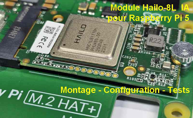

Pour libérer le processeur, j’ai vu cette carte « Hat » pour Rpi 5 qui devrait être plus performante qu’une clé CORAL et qui j’espère permettra d’éviter des détections de personne toutes les 2 ou 3 minutes liée à des gouttelettes d’eau sur un fil de toile d’araignée passant devant la caméra, gouttelettes engendrant un petit flash à chaque coup de vent (véridique).
La carte est basée sur un Hailo 8L (13 Tera-operations per second) mais cette capacité sera forcément limitée par le port PCIe de 2ème génération du Rpi, port partagé avec le disque M.2 NVMe.
Le même fabriquant propose une carte Hat basée sur un TPU Coral pour 30 € de moins mais je pense que pour la différence de prix, il vaut mieux prendre celle à base de Hailo 8L…
Quelqu’un parmis vous a-t-il déjà utilisé cette carte Hat (ou celle avec le TPU Coral) et un Rpi 5 pour de la détection de personne ?
Je précise que je souhaite rester sur un Rpi d’une part pour la consommation et d’autre part pour la simplicité de mise en oeuvre (HAOS).
Quel boitier serait compatible avec cette carte Hat qui se positionne « SOUS » le Rpi 5 avec une possibilité de refroidissement actif efficace ?

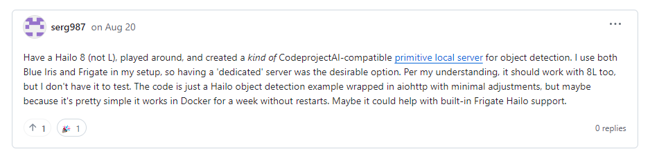

A priori, le Hailo 8L le serait (j’ai lu un truc la-dessus sur un obscur forum en anglais, mais bon je n’étais pas dans un pub à Londres après 23h00…).
Ce n’est pas du matériel exotique, la « fondation » Raspberry a elle même produit une carte Hat basée sur ce TPU.

Pas besoin de retourner au pub :
Pas supporté pour l’instant et pas la bande passante pour le faire dans l’immédiat…
