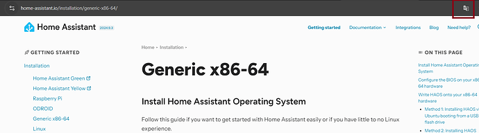

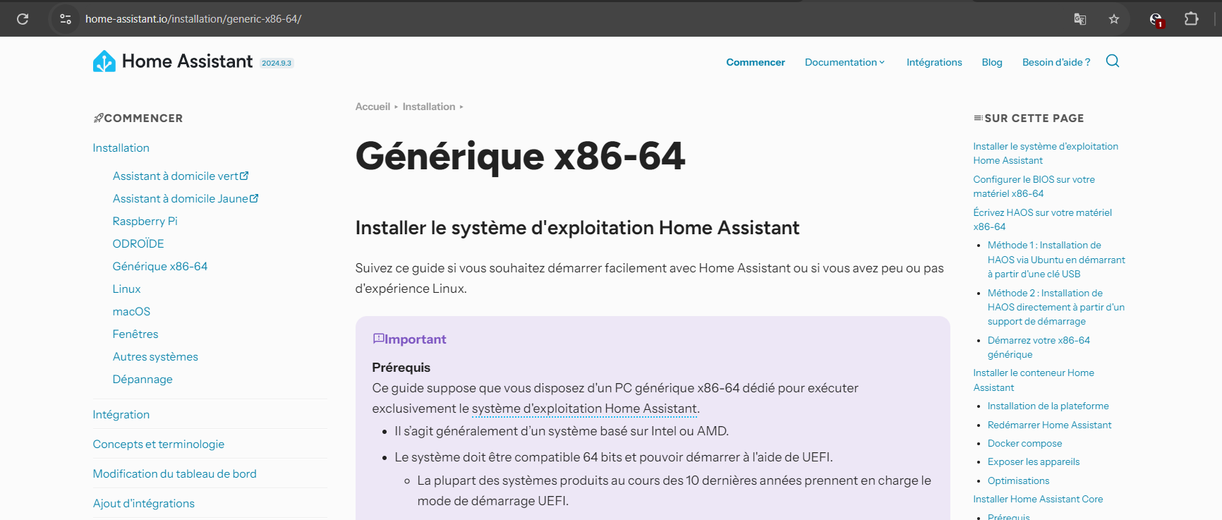

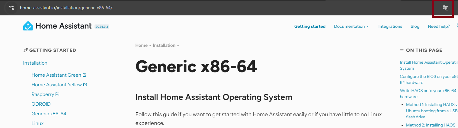

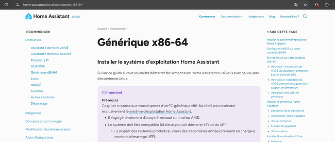

Tu fais pas d'effort, n'importe quel traducteur en ligne fait le boulot plus vite que la serveuse pour t'apporter la Guinness
Et sous chrome tu as l'option intégrée
ça donne
