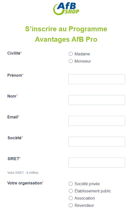

Pas possible de commander en tant que particulier… Du coup, ton bon plan marche pas → retour au Rpi neuf avec carte Hat Coral pour la compatibilité Frigate
Appelles les … Et puis t’as pas les sous
Tu arrives a voler Amazon mais pas à passer un formulaire ?
On a tous nos petites faiblesses. Toi c’est cibler ceux à qui tu veux répondre, moi les formulaires :grin:
