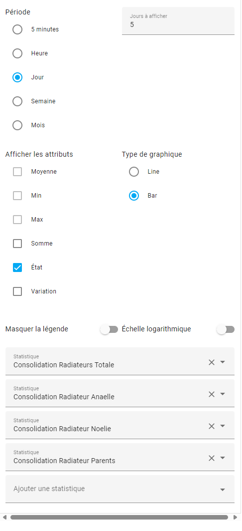

J'arrive à récupérer mes infos de conso de radiateurs Intuis grâce à Intégration radiateurs Intuis connect sans HomeKit. Aucun souci pour afficher ces consos sous forme de graphes statistiques (long terme) avec le code suivant :
  - chart_type: bar
    period: day
    type: statistics-graph
      - sensor.consolidation_radiateurs_totale
      - sensor.consolidation_radiateur_anaelle
      - sensor.consolidation_radiateur_noelie
      - sensor.consolidation_radiateur_parents
    stat_types:
      - state
    days_to_show: 5
J'utilise l'attribut "Etat" (state) pour arriver à mes fins.

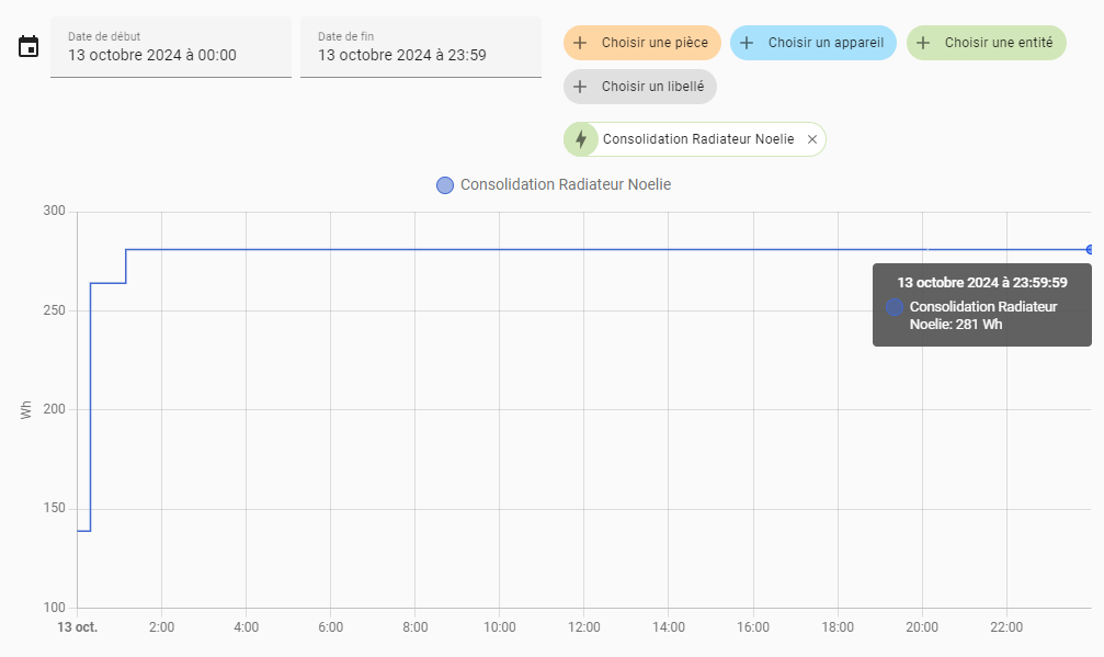

Avec ci-dessous une courbe représentative de ce qu'on peut récupérer sur les serveurs Intuis, c'est la dernière donnée qui arrive vers 1h du matin (et qui reste la même ensuite) qui nous intéresse pour la conso de la veille (il peut y avoir jusqu'à 6h de décalage pour recevoir les données, donc on ne peut pas vraiment s'intéresser aux données du jour):

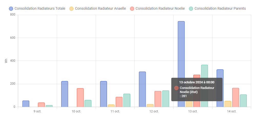

Le résultat du graphe statistique ressemble à ça pour l'ensemble des 3 radiateurs, sur 5 jours:
C'est nickel en utilisant l'état des sensors. Mon objectif est très simple : je veux que ces données soient aussi dans le dashboard Energy dans lequel il est facile de naviguer. (l'interêt sera limité sur la vue quotidienne du fait qu'il n'y aura qu'une seule valeur à afficher pour l'ensemble de la veille mais ça devient sympa pour les vues hebdomadaires, mensuelles,... avec en plus la contribution des radiateurs sur la totalité de la conso du compteur,...).
Mais je n'y arrive pas car j'ai l'impression que le dashboard n'utilise que des variations (là où le graphe de statistiques nous laissait le choix entre les attributs min, max, somme, moyenne, ou Etat comme dans mon cas) et je ne sais pas m'en sortir.
J'ai à peu près tout essayé et je n'arrive pas à transmettre à ce dashboard simplement les valeurs de fin de journée. J'ai par exemple utilisé l'utility_meter en imposant un reset à minuit et ça ne donne pas le résultat obtenu (pour l'exemple de la courbe au-dessus, le dashboard ne fait pas la somme des 3 paliers (en partant de 0 dû au reset à minuit) pour renvoyer les 281Wh, il continue d'utiliser les 149Wh du départ pour faire son premier calcul de variation et les résultats sont faussés.

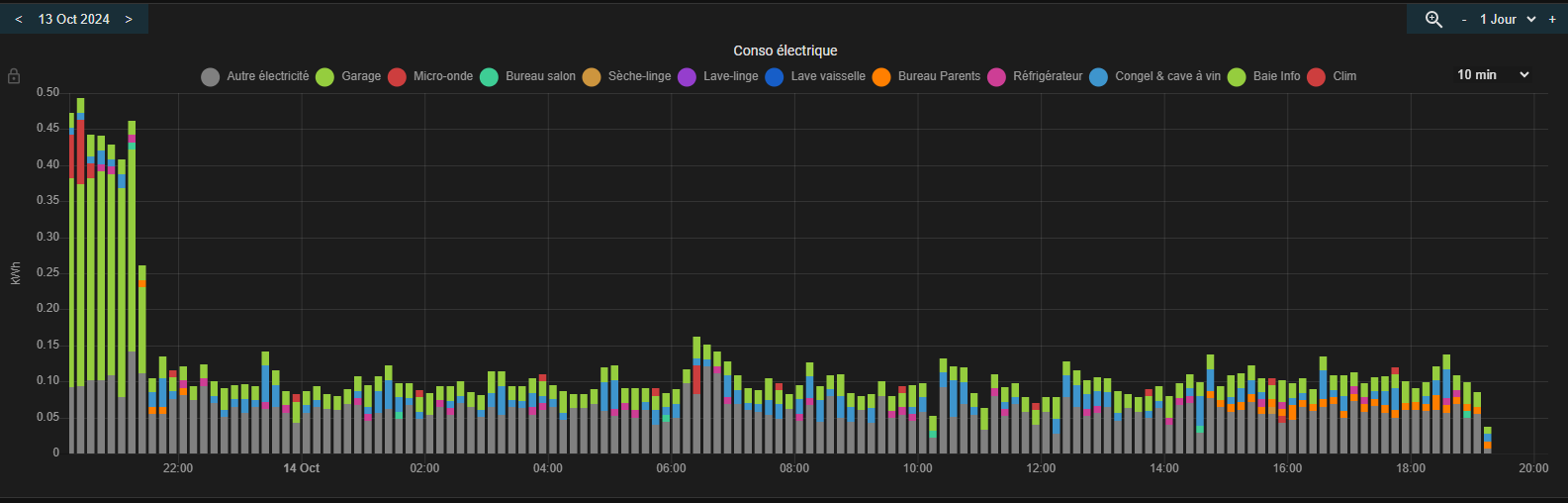

Si ton objectif est d'avoir des graphs dans lesquels il est facile de naviguer, je te recommande de regarder cette carte : GitHub - SpangleLabs/history-explorer-card: A card for Home Assistant Lovelace for exploring the history of your entities interactively and in real time.
Je l'utilise pour recréer des graphs de conso proches de l'expérience du dashboard energie, mais avec plus d'options de navigation et de granularité par exemple.
Ci-dessous un exemple de ma conso électrique, avec un pas de 10 min.
Merci, j’ai commencé à jouer avec. On peut choisir le « mode » d’affichage (min, max, mean) mais pas « state » comme le graphe de statistiques.
Du coup, ça utilise la même approche que le dashboard Energie et les résultats sont identiques (ça ne donne pas les 281Wh total du 13 Octobre mais valeur de fin de journée - valeur de début de journée = 281-149=142Wh) : « This mode setting does not apply to total_increasing values like energy sensors, which are calculated differently. »).
Du coup, ça ne répond pas au problème d’origine (mais ça pourra en effet être utile une fois que je saurai construire les sensors correctement). Merci.
