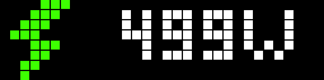

Voici ce que ça donne:
Tempo

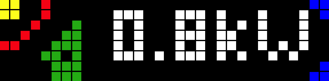

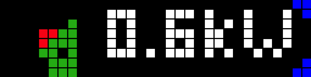

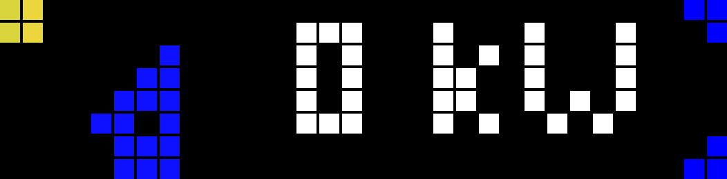

Ma petite contribution qui donne ceci :
  • Le jour :
    AWTRIX_JOUR
  • La nuit :
    awtrix (3)
=> En haut à droite => Couleur actuelle TEMPO
=> En bas à droite => Prochaine couleur TEMPO
Automatisation Principale - Affichage Temperature, Production, Conso, Gain de facture

J’ai aussi fait des logo perso plus compréhensible que ceux dispo dans la librairie de base :
  • Energie solaire => JOUR + NUIT
  • Conso depuis le réseaux => IMPORT + EXPORT
J’ai pas mal modifié mes automatisations pour obtenir quelque chose de plus propre.
Visuellement, cela ne change pas grand-chose hormis l’ajout de la consommation d’eau adoucie ainsi que la part d’eau chaude. Cela rend surtout les informations plus cohérentes à l’affichage, car elles sont maintenant toutes échantillonnées au même moment. De plus, j’ai regroupé les entités externes en variables, ce qui facilitera la configuration pour ceux qui souhaitent réutiliser le code.
IMPORTANT : N’oubliez pas d’activer le mode « transition automatique » pour que les écrans défilent. Il faut également adapter la périodicité de l’automatisation en fonction de la durée totale de vos écrans. Par exemple, j’ai 7 écrans de 8s donc nous sommes à 7x8=56s (6x dans l’automatisation + 1x de l’appli TIME de 8s)
Voilà le résultat :
  • Le jour :
    AWTRIX_JOUR
  • La nuit :
    AWTRIX_NUIT
