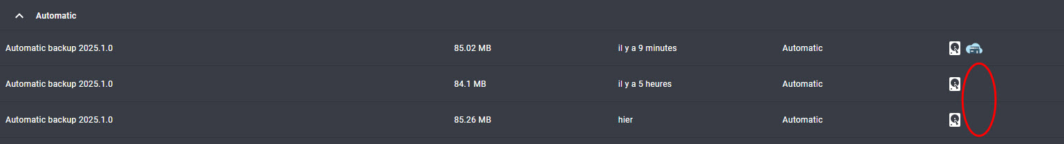

J’utilise depuis la mise à jour 2025.1 le module de backup automatique. Toutefois, j’ai un message d’erreur pour le backup automatique programmé à 4h45 dans le cloud Nabu. Celui ci ne se fait pas. Tout semble bien paramétré. J’ai bien un compte cloud. Si je lance manuellement un backup dans la journée, tout se passe bien mais le problème survient pour le backup de 4h45.
Une petite idée ?
Message d’erreur :
2025-01-07_09-15-09
Résultat :

Je viens de trouvé ceci : https://github.com/home-assistant/core/issues/134891
Le problème est donc connu et ne provient pas de ma configuration à priori.
Je pense qu’il s’agit d’un problème côté serveur Nabu car tout le monde envoie ses backups en même temps (4h45) tant qu’il n’est pas possible de modifier cette heure dans les paramètres.

Le problème du stockage dans le cloud est en cours d’investigation par l’équipe en charge du cloud chez Nabu Casa.
Par ailleurs, dans les prochaines mises à jour, l’heure devrait être configurable :slightly_smiling_face:
