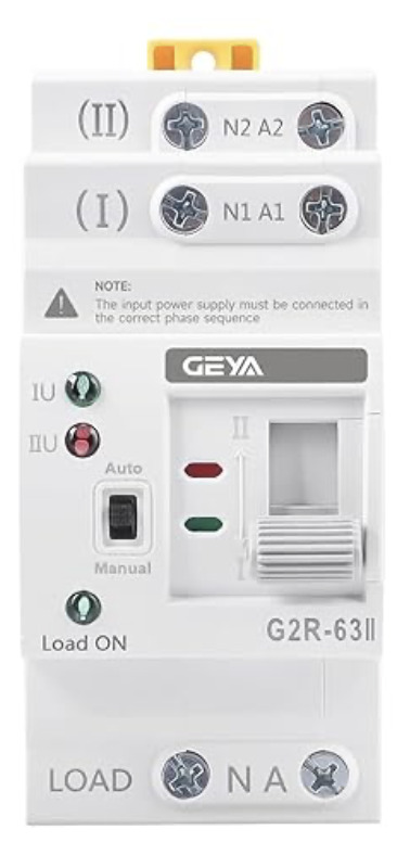

Alors pour l’ATS j’ai pris une marque “sérieuse” chinoise effectivement voici le modèle :
https://www.geya.net/product/g2r-63-ii-din-rail-modular-automatic-transfer-switch/
Certificat de conformité ect… il y a moins cher mais sans certificat et d’après les tests consultés ca à l’air vraiment sérieux.

c’est bien le modèle que j’avais repéré. Je voulais tenté de le prendre en 4 poles.
Utilisé les 2 dernièrs (L2+L3) pour alimenter la prise normal avec juste EDF en entrée.
On dirait bien que la partie supplémentaire n’est qu’un accouplement mécanique et que la détection ne se fait qu’avec L1+N.
Du coup lors de la bascule la prise normale ne serait plus alimenté en l’absence d’alimentation sur la source 2 des pôles L2+L3.

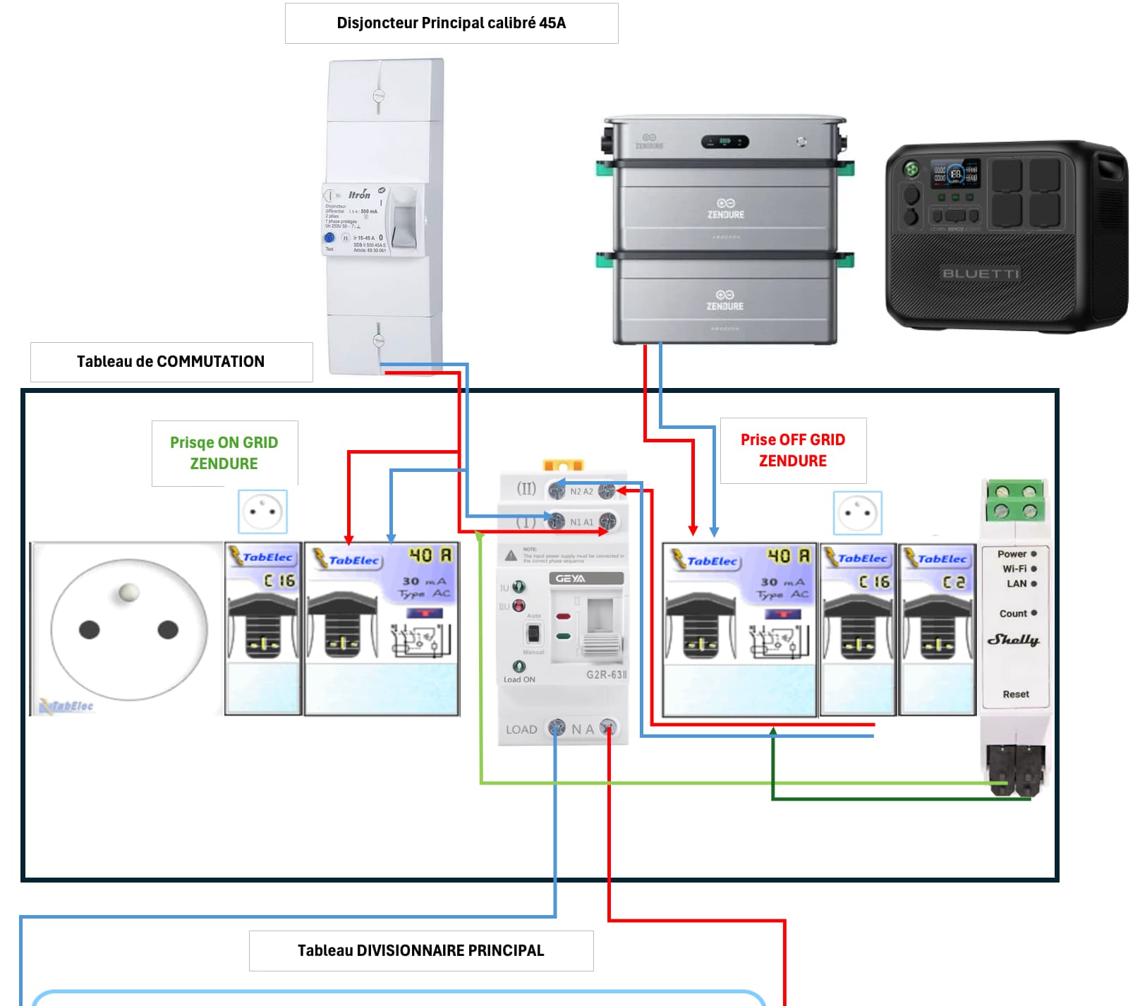

Bon voilà ce que cela devrait donner.
Mon interrogation, le shelly alimenté par disjoncteur 2A raccordé sur le différentiel de la prise off-grid (câble directement branché sur l’entrée du différentiel off grid) ne pose pas de problème pour les mesures ? Pas de lien entre l’alimentation et les pinces ?
Non les pinces sont des TI donc aucunes laison entre la tension d’alimentation et la partie mesure de tension issue de la transformation par la pince.
Pour ton schéma il me paraît correct et correspond à ce que j’imaginais aussi a peu près.
Juste un truc tout con, moi par moment quand la batterie est trop vide la prise off grid n’est plus alimenté. C’est le seul risque que je vois.
Si tu passes l’ATS en manuel en mode offgrid et que le réseau est présent, toute la conso de la maison passe dans la zendure via les prises et le relais interne de la zendure → ton disjoncteur est du calibre approprié pour une prise 16A, mais…
Ici deux problèmes : d’abord, une prise “16A” supporte 16A en pointe, mais seulement 10A sur une longue durée… en théorie… ça dépend de la prise… Y’en a pas mal qui ont cramé leurs prises en rechargeant la voiture électrique. Donc je te conseille fortement de dégager la prise et raccorder directement le cable de la zendure, ou à la limite de mettre une prise renforcée pour charge VE comme Schneider Mureva si tu as envie de payer 40€.
Ensuite, si je regarde sur le site de zendure, je vois “câble d’alimentation 10A”. Je t’invite à vérifier, les disjoncteurs de 16A méritent probablement de passer en 10A.
Pour mesurer la puissance ton smartmeter calcule P=VI, il mesure le courant I avec la pince et la tension V sur son alim. Pas d’isolation interne entre son alim et le bornier de la pince, mais la pince elle même est isolée par rapport au fil sur laquelle elle est posée.

@bobflux Mon objectif n’est pas de basculer en mode off-grid lorsque le réseau est présent, mais je suis d’accord qu’il faut tout prévoir au niveau sécurité et câblage.
Pour la partie off-grid, j’ai prévu de raccorder directement un câble en 2,5 mm² à l’entrée du différentiel, puis de le connecter à la prise off-grid du Zendure (sans ouvrir l’appareil). Je vais utiliser une rallonge de chantier renforcée, que je dénuderai pour sertir des cosses (câble + prise fabriqués en France). Avec une charge continue de 2400 W, le risque de surchauffe est faible et un calibre 16 A reste adapté.
Pour la prise on-grid, la connexion se fait via le câble fourni par Zendure, directement au tableau électrique. Comme les puissances en continu y sont plus faibles et que le câble est limité à 10 A, il serait effectivement plus prudent de calibrer ce disjoncteur à 10 A :wink:
Pour le Shelly, je me demande si cela ne va pas le perturber de mesurer la courant I en on grid alors qu’il aura la tension du off-grid en continu au final, je me prends surement la tête pour rien

Quand le réseau est présent, il est relié à la maison via l’ATS, donc que le Shelly soit alimenté d’un côté ou de l’autre de l’ATS, ça ne change rien, les 2 capteurs sur ton schéma fonctionneront normalement.
En cas de panne de réseau, l’ATS bascule sur la sortie de la batterie, le Shelly est alimenté par la batterie, et il n’y a pas de courant en provenance du réseau : le capteur en vert clair sur ton schéma mesurera donc zéro, celui en vert foncé mesurera correctement la puissance allant de la batterie à la maison.
En cas de panne du zendure ou si il est éteint (ou si sa batterie est vide ? à vérifier) il va couper la sortie backup donc ton Shelly ne sera plus alimenté. Comme il sert aussi à mesurer la conso de la maison, tu perds l’info, donc peut-être mieux de l’alimenter via la sortie de l’ATS…

Pour faire ça il faut une mesure de puissance entre le réseau et la maison, mais je ne la vois pas sur ton schéma. Il y a un smartmeter livré avec la batterie ? Ou alors c’est le Shelly qui le fait ? La doc n’est pas claire du tout.

Pour le Shelly, je vais finalement l’alimenter sur le même disjoncteur 2A que mon Refoss 6 pinces. Il sera donc forcément placé après l’ATS, ce qui garantit un fonctionnement correct en On-grid comme en Off-grid.
Concernant les consommations, je dispose déjà d’un Z-Linky, donc la mesure de la consommation globale réseau est déjà assurée.
Je vais bientôt recevoir un Shelly Pro 3 PM, que je compte utiliser comme suit :
  • Pince 1 : sur la phase On-grid (Zendure / réseau EDF) — celle utilisée par la batterie pour les automatisations si je les active.
  • Pince 2 : sur la phase Off-grid Zendure.
  • Pince 3 : sur la sortie ATS — ce sera en doublon, mais cela permettra d’obtenir la somme On + Off-grid et de faire des calculs.
De cette manière, je pense pouvoir tout mesurer correctement.
Pour l’instant, je ne vois pas encore ce que je renvoie sur le réseau, car mon compteur est en mode historique. J’attends de changer de fournisseur pour passer en mode standard.
D’après ce que j’ai compris, le Shelly Pro 3 PM permet de mesurer la puissance dans les deux sens (bidirectionnel). J’attends de vérifier cela dans la pratique.
Oui mais quel compteur d’énergie est connecté à la batterie zendure pour qu’elle puisse fonctionner ?
