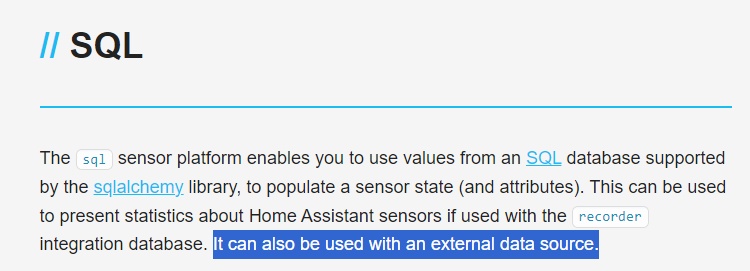

Je ne sais pas si tu peux faire exactement ce que tu veux.
Mail il est possible de faire des requêtes SQL sur un autre base de données.
Ca semble plus fait pour donner des valeurs à des sensors en provenance de la base distante.
