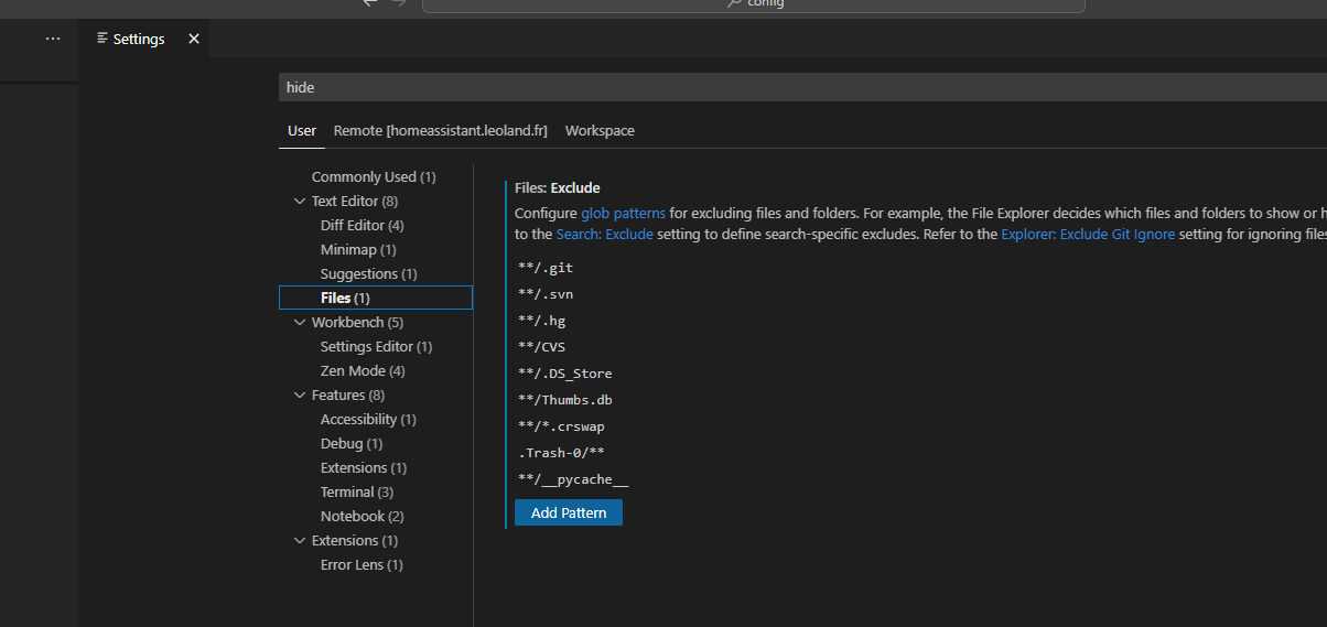

ça commence bien, je ne trouve pas le fichier de la BD …
Par défaut c’est masqué …
Tu peux temporairement l’afficher en virant le filtre pour les *.db dans Vstudio
ok, entre tmps j’ai installé file editor. J’ai renommer le fichier, et j’ai redemarré ha.
On verra …
