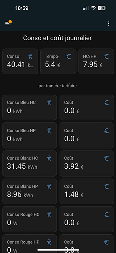

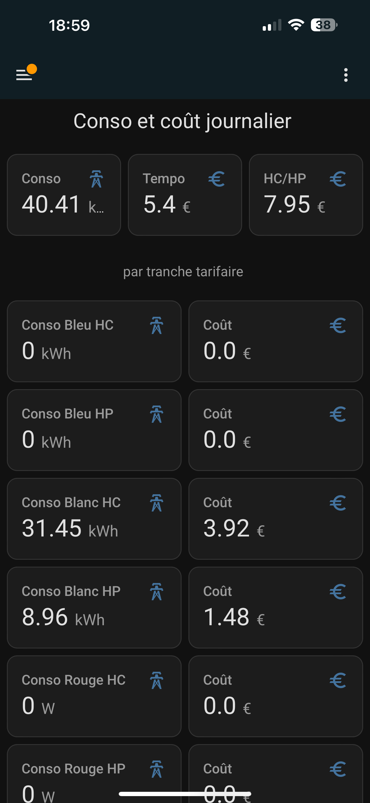

Sur le board, cela donne cela pour l’instant
C’est sympa de pouvoir simplement comparer le coût de l’offre TEMPO vs l’option de base HC/HP.

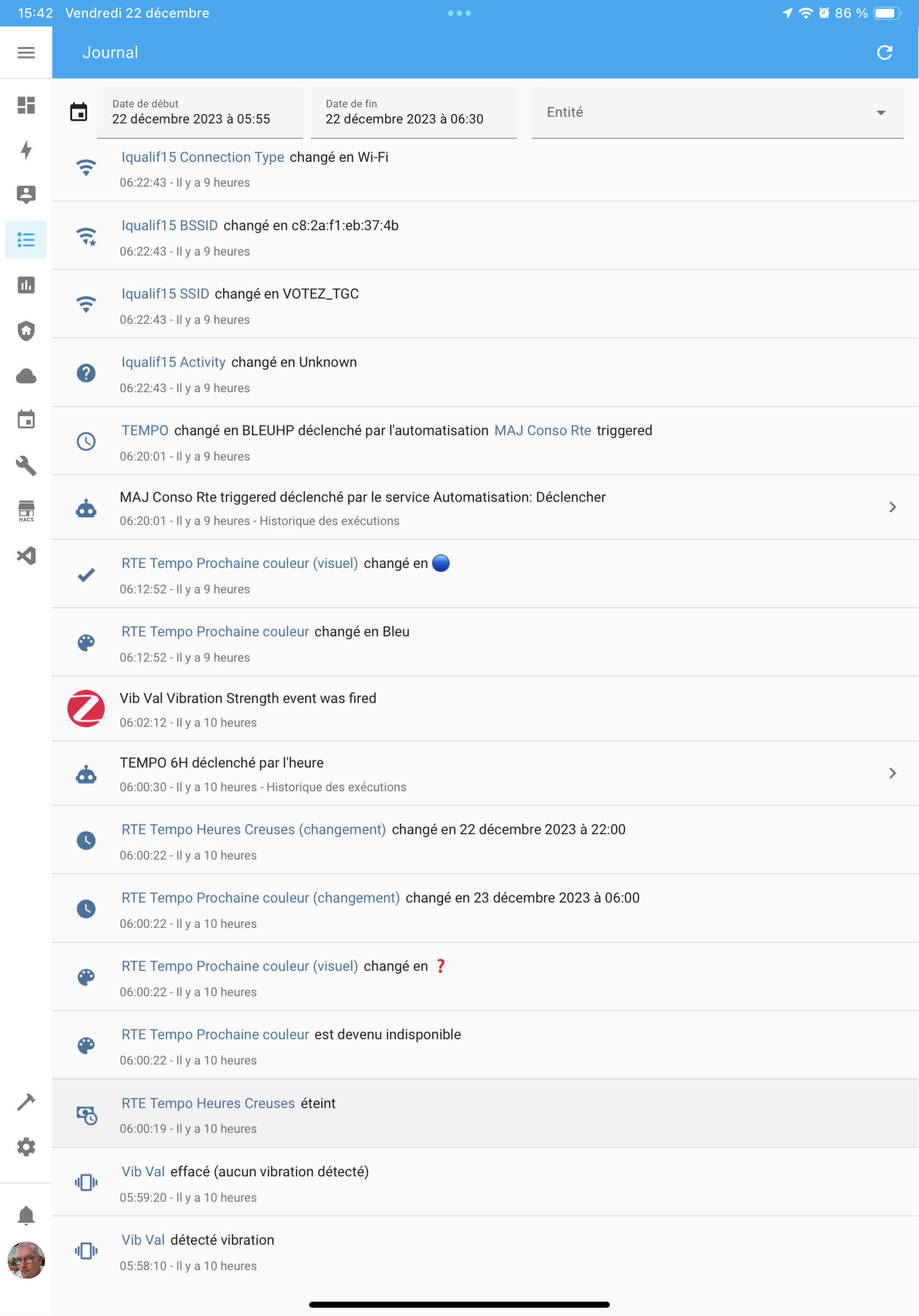

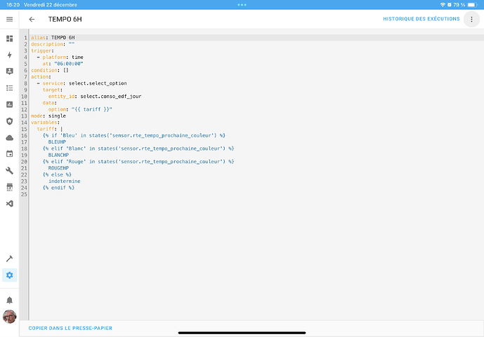

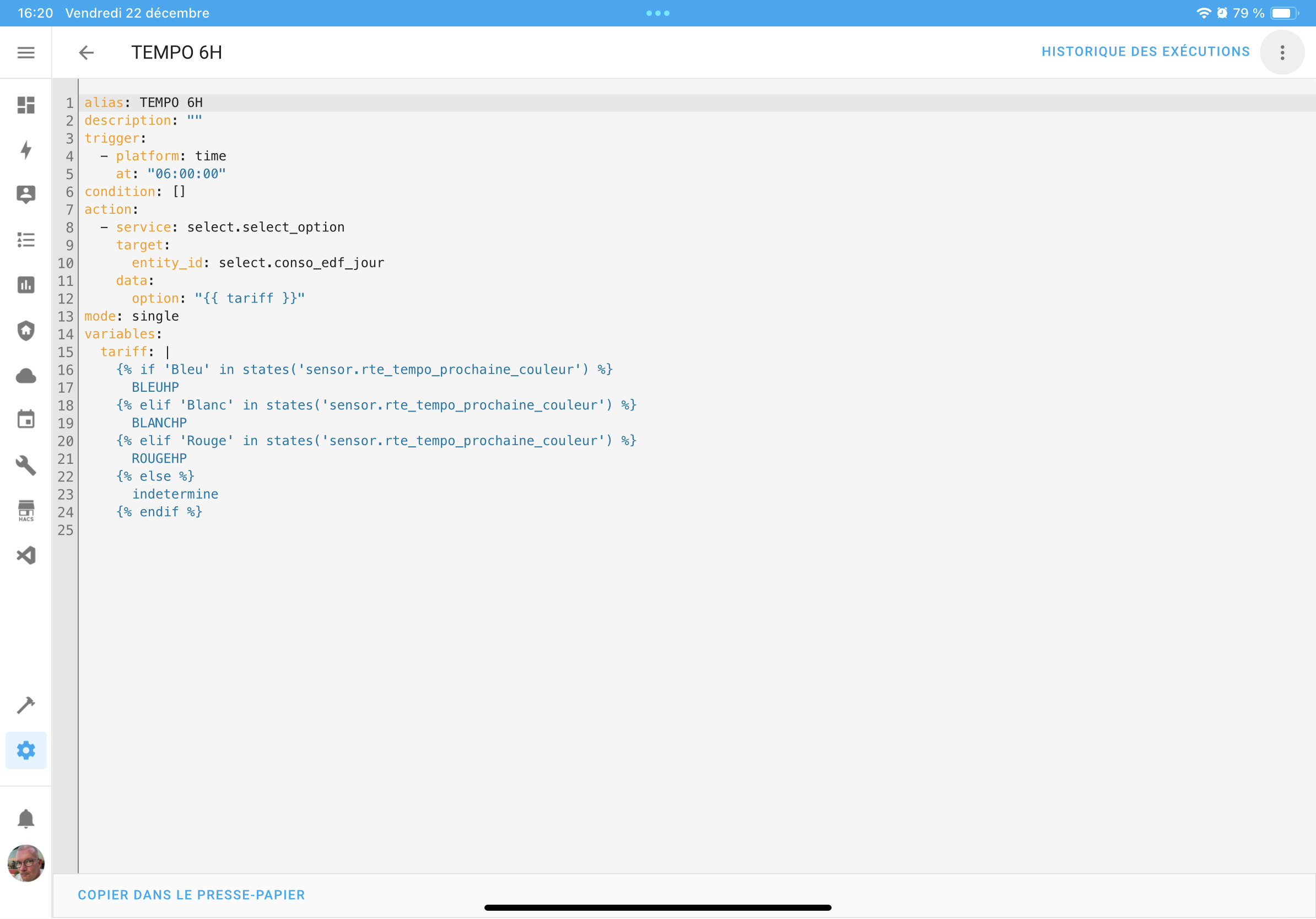

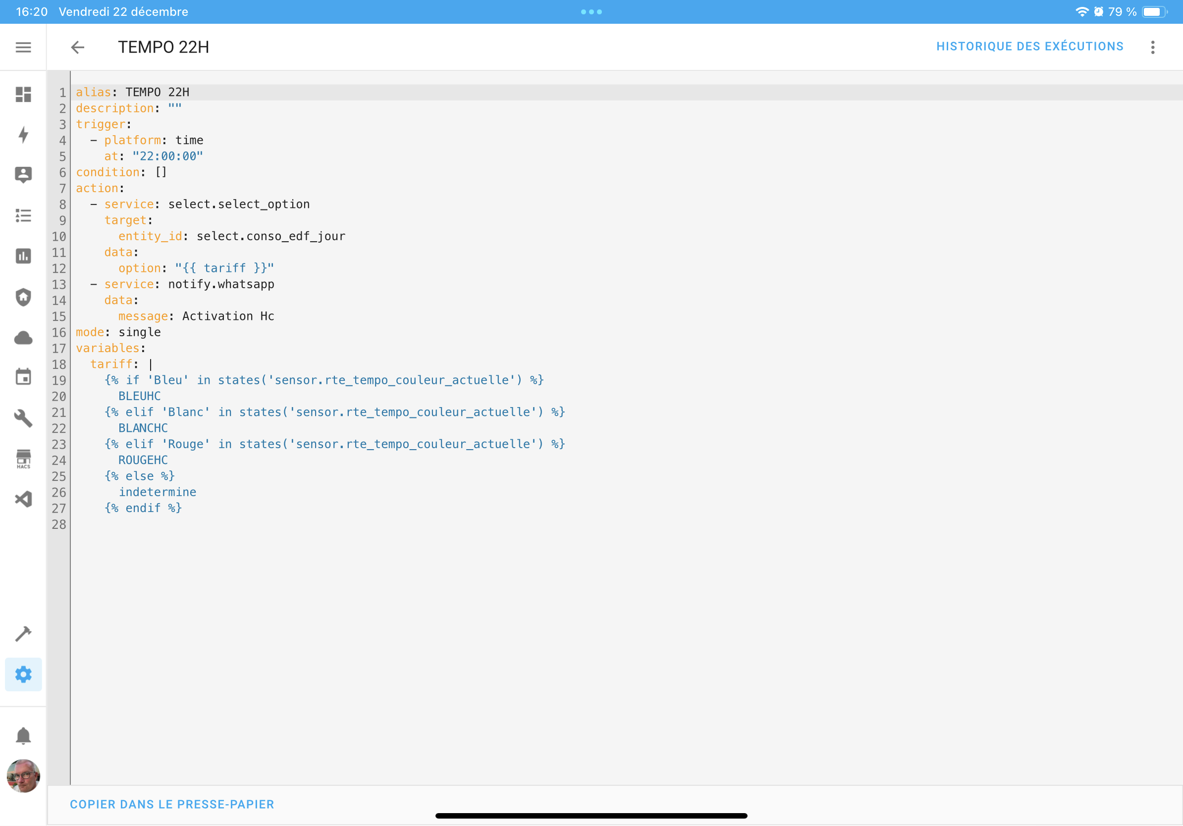

Bon tout marchait nickel jusqu’à aujourd’hui avec les heures bleu
Hier nous étions en tempo bleu et donc la bascule Hp / hc c’est bien réalisé hier soir soir à 22h.
Ce matin à cette instant je voit que la bascule c’est pas faite et que l’automatisation rte ne sait pas exécuter
Je ne sais pas pourquoi et voit pas ce qui bloque avez vous une idée ?
Est-ce parce que la couleur du jour est identique ?
Bizarre quand même quand on est en couleur bleu la bascule ne se fait pas entre hp et hc a 6h
Quelqu’un a une idée du pourquoi ?
Bonjour, as tu regardé la trace de l’automation qui est censé tourner à 6h ? Il y a sûrement un critère qui n’était pas rempli
Je remarque dans le journal car l’automatisation en faite ne ce lance pas. MAJ rte tempo
C’est là que je pige pas, on voit que je l’est lancer à 6h20 en manuel mais sinon elle ce lance pas.

Ok je te met mes 2 automatisations de 6h 22h
Est ce que tu voit quelque chose qui cloche ?
qu’est ce tu as dans ‹ Historique des executions › de l’automatisation qui n’a pas l’air de se lancer ?
Rien justement aucun message en rouge tout est ok.
J’ai refait l’automatisation je vais te redire demain à 6h.
Mais si je clique là sur exécuter aucun message erreur donc je suppose que à 6h cela sera pareil mais non justement
Le pb s’est produit juste ce matin ?
Non tout marchait bien depuis que tu avait mis les automatisation sur le forum et à ce moment là on était en blanc, et quand on est passé en jour rouge je me suis aperçu du truc et contrôler les codes et rien trouver. Et pareil depuis que l’on est en bleu. Y’a un truc que je voit pas qui change pas le HP le matin. A 22h j’ai aucun soucis
J’ai installer ce truc sur un nouveau ha également vierge je vais voir si j’ai également le même soucis j’ai que ça d’installer dessus donc si 2 ha différents produise le même soucis y’a un truc qui m’echappe
Je pencherait sur un soucis de déclenchement de la couleur dans la macro de 6h car elle prend la prochaine couleur est ce celle du lendemain car à 6h ces la couleur actuel du jour ?
Un truc comme ça si ça peut aiguilller
