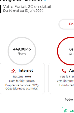

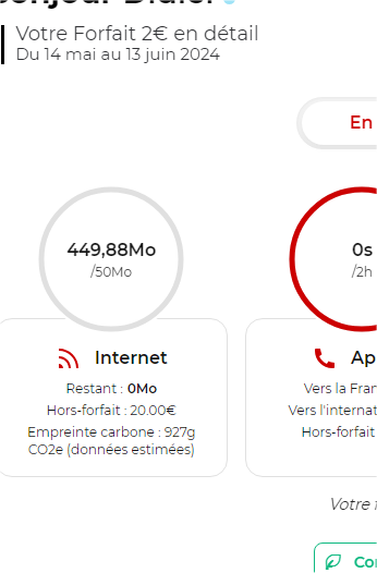

ce qui est encore plus con , c'est que je viens de me prendre un hors forfait de 20 € par free , j'ai mis un portable dessus pour voir la config, et il s'est mis a jour , en même temps ... 500 mega sur un forfait de 50 .. j'ai tout gagné !!
.quand on est pas doué ...
Il faut interdire les datas…
Je suis au Portugal, mais je peux pas envoyer sur N° Portugais, mais sur Français OK.
Tout le monde se pose la question sur la suppression SMS, surtout les appels type ascenseur, modif en cours !
trop tard … mais c’était pour la configuration , …
c’est free qui m’a couper et j’ai été voir ce qu’ il se passait, et c’est là que j’ai vu le forfait explosé !!
