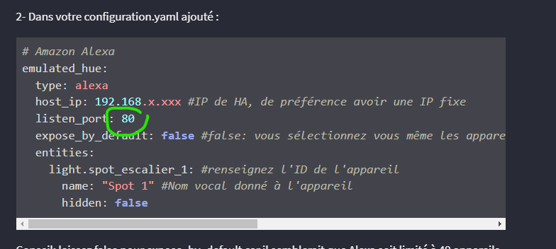

Je sollicite votre aide, j’ai récemment installé l’intégration Emulated_hue en utilisant le tuto suivant :
Cela fonctionne très bien.

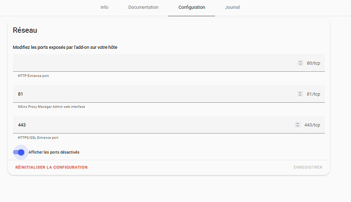

Cette intégration utilise le port 80, mais j’utilise aussi Nginx proxy manager qui lui aussi utilise le port 80. Donc impossible de me connecter en local, car Nginx se stoppait.
Pour y remédier, j’ai dû supprimer le port 80 dans le fichier configuration de nginx
et j’ai redémarré nginx proxy manager.
Actuellement tous fonctionnent, je peux me connecter en local et à distance, et Alexa et home assistant fonctionne.
Vous allez me dire quel est le problème alors, mon souci, je me demande s’il faut que je mette un port pour « http Entrance port » dans nginx et si oui lequel ? Faut-il faire autre chose ?

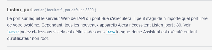

J’ai essayé de comprendre dans les exemple de la doc (emulated_hue), mais ce n’est pas très clair.
Notamment ceci :

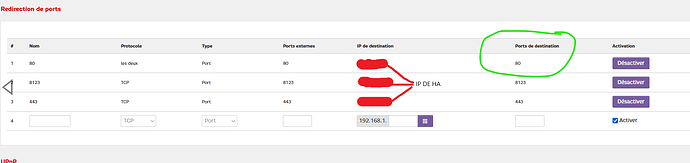

Donc tu remets 80 sur ngnix, tu mets 8300 sur l’émulateur et tu vois ce qu’il se passe.
Parce que pour l’instant c’est pas HA qui est exposé sur internet mais l’émulateur …
Pour les 3 premiers points j’ai compris (mais je récapitule)

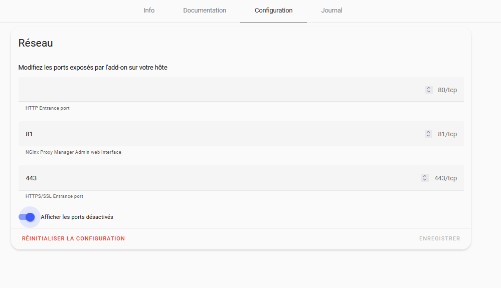

8080 dans nginx
— Remplacer 80 par 8080 dans port de destination (faut-il redémarrer la box après la modif ?)
Remettre 80 dans emulated
Par contre, mettre 8080 dans PC/tablette/téléphone, je trouve cela où ?
sur les téléphones et tablette j’utilise application.
Pour le pc : local http://ip:8123
À distance : https://haxxx.duckdns.org

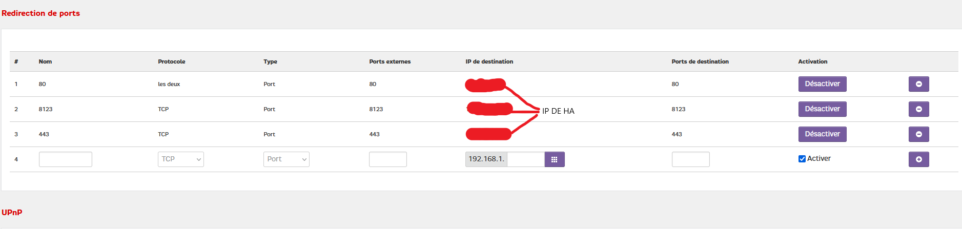

Dans la redirection de port pour 80, j’ai mis options les Deux, cela est-il le bon choix ? (j’ai UDP ou TCP sinon)
Faut-il redémarrer la box après modification ?
Donc, je mets le port 80 sur TCP comme les autres.
(TCP et UDP sa correspond à quoi entré/sortie ?)
connexion par PC en local ok connexion à distance par duck ok aussi
