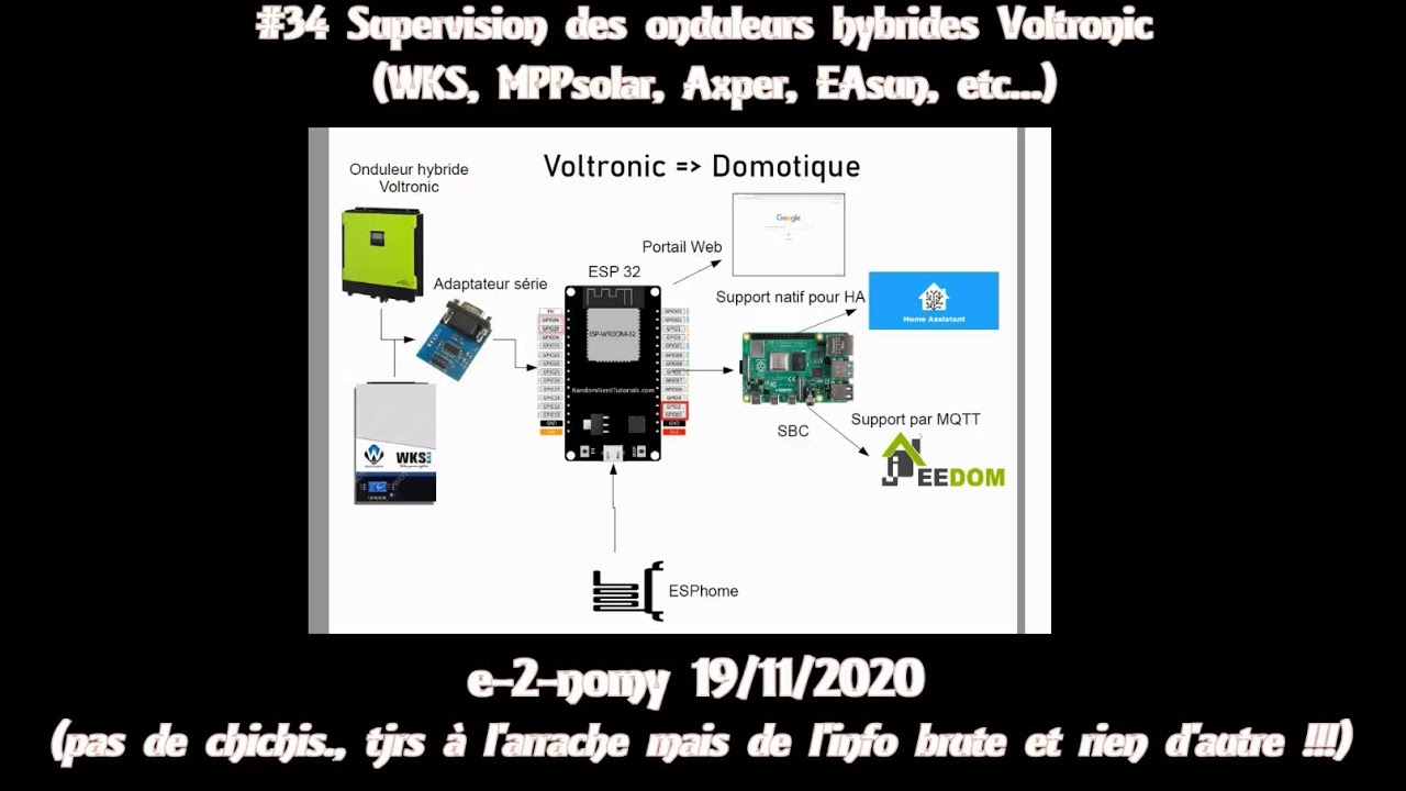

J’imagine que si tu fais tout ça c’est que ton onduleur n’est pas capable de remonter via USB & Network UPS Tools les données directement dans HA ?
Bob
oui tout à fait un onduleur qui cout un bras et il ne remonte rien sauf sur une appli mais bof et il n’y a pas tout d’ailleurs beaucoup d’onduleur son comme ça il utilise un pc connecté en permanence en usb et utilise un logiciel comme watchpower et c’est en voyant cette vidéo que j’ai voulu faire pareil
