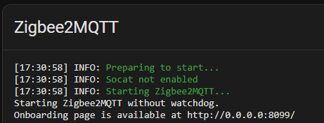

Ci joint une copie du journal zigbee2mqtt:
A quoi correspond l’adresse: 0.0.0.0:8099 ?
Il faut savoir…

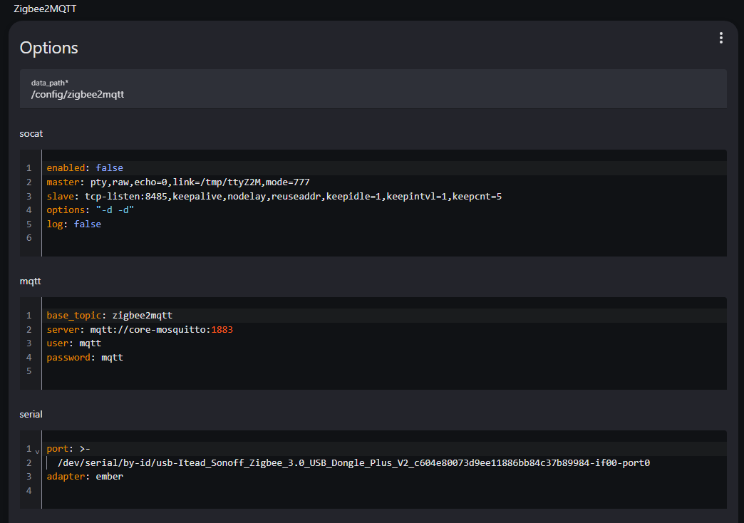

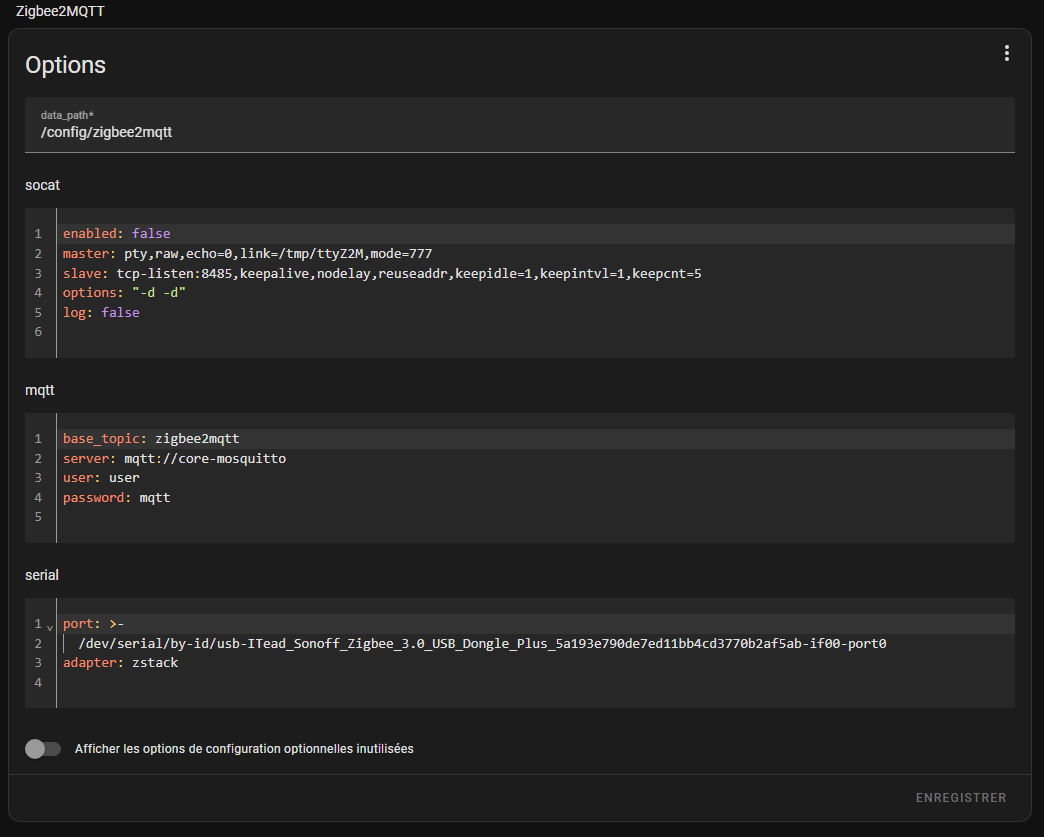

tu as mis quoi en configuration dans Zigbee2MQTT ( dans paramètres/ module complémentaire / zigbee2MQTT , onglet configuration )?
rajoute le port au server mqtt server: mqtt://core-mosquitto:1883.
Dans les journaux de Zigbee2MQTT, tu n’as que ca ?
jcv:
image461×176 5.58 KB
après le message onbaording page … c’est que Zigbee2MQTT a démarrer et que tu peu accéder au menu de Zigbee2MQTT dans la barre latérale de HA. Mais il dois avoir une configuration qui va pas.
quelque chose m’interpelle, dans la section serial l’adapter: zstac : chez moi c’est ember
Normal, il utilise une Sonoff P et toi une Sonoff E ( V2 ).

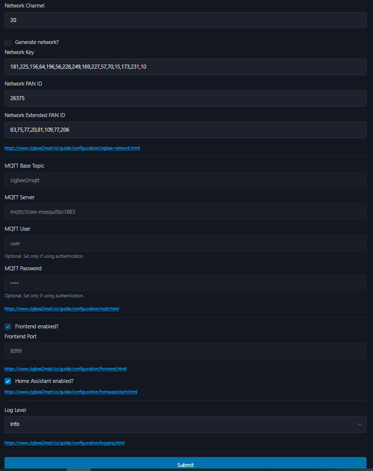

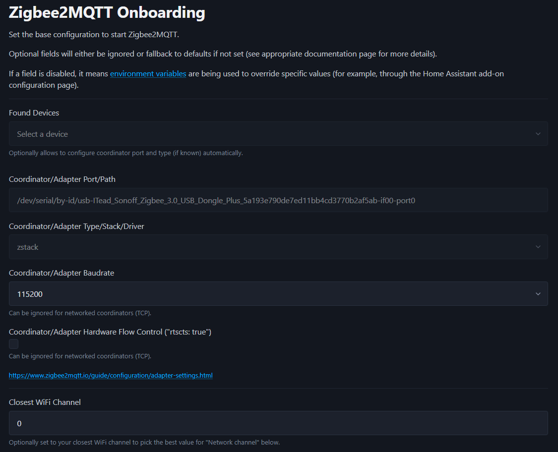

Voici ce que j’ai lorsque je clique sur Zigbee2mqtt dans la barre latérale de HA:

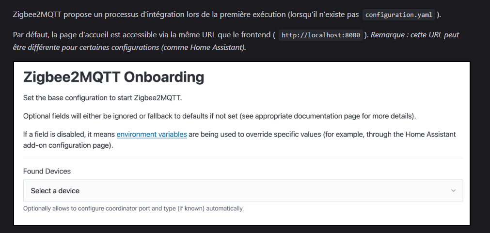

C’est nouveau ce onbaording, ça n’existait pas quand j’ai fait le tuto.
Vérifie bien les informations du onbarding et fais submit. ça donne quoi après ?
edit:
dans found device, choisis ta clé zigbee.

Ouais c’est nouveau et ça a pas l’air au point
Mais ça sera sympa pour l’avenir

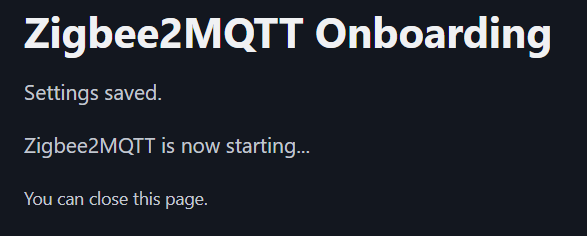

Alors, je viens d’essayer. Voici le retour de HA
Ok, ferme la page et reviens dans le menu Zigbee2MQTT voir si c’est bien démarré.
Regarde le journal aussi, voir ce qu’il dit.
