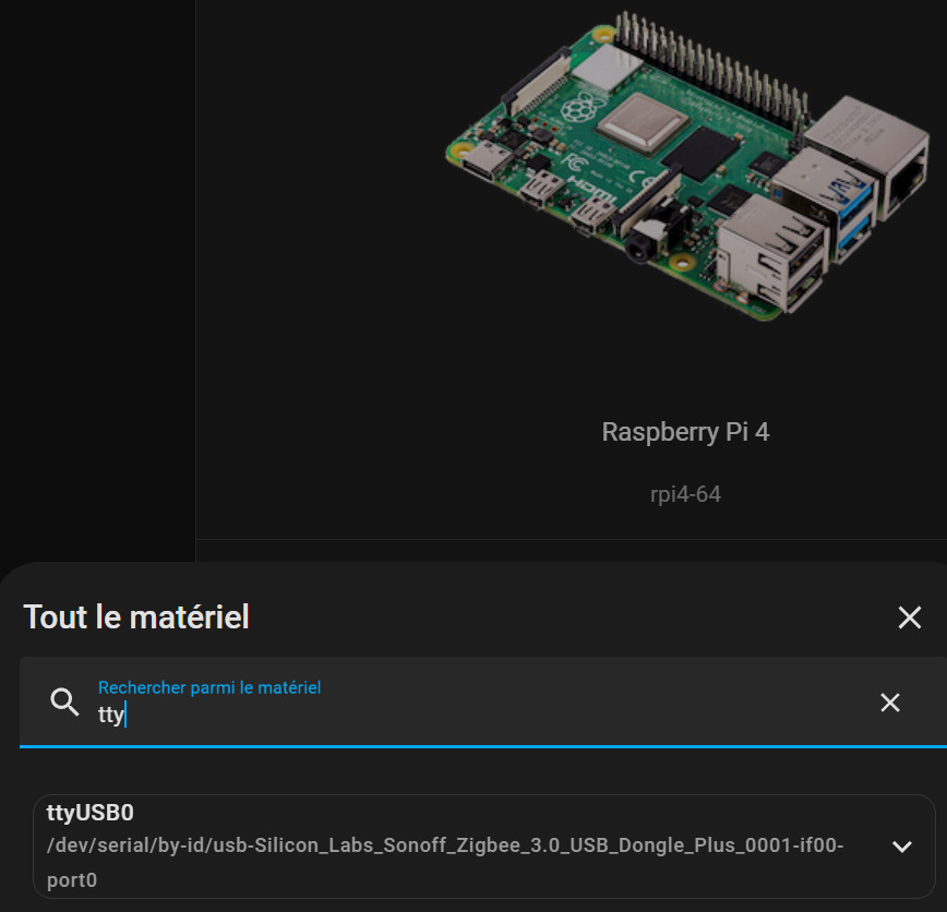

Identifie ton dongle exactement : ZBDongle-P ou ZBDongle-E ?
tu peut retrouver la bonne information en allant dans Paramètres/Système/Matériel/Tout le matériel et tu cherche usb tu doit avoir un " ttyUSB0 " avec comme exemple :arrow_heading_down:
/dev/serial/by-id/usb-ITead_Sonoff_Zigbee_3.0_USB_Dongle_Plus_...

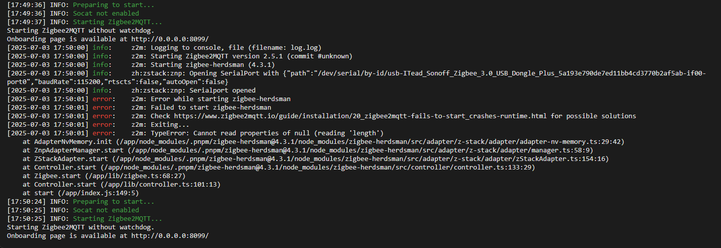

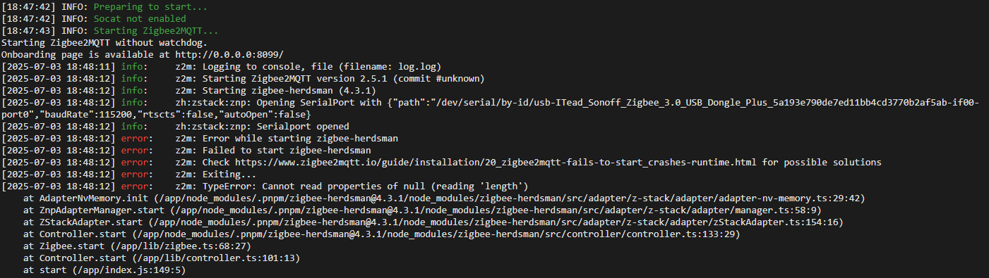

J’ai suivi tes instructions mais j’ai toujours les erreurs ! Laisse tomber, merci de ton aide

Oui, c’est possible que le firmware d’origne, ne va plus.
@jcv , un tuto pour flasher directement de HA avec Zigstar:
Utilise le firmware 20221226
